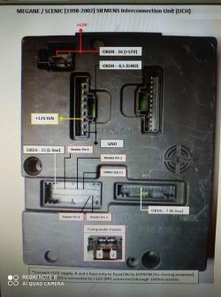

    Znajomy "mądry inaczej" zgubił wszystkie kluczyki do Scenica z 2002r.
    Wyciągnąłem pin i klucze z UCH, przerzuciłem dane do transponderów xhorsa.
    Przyuczam je Autelem.
    Klucze i pin przyjmuje ale nie zapamiętuje.
    Jaka jest procedura programowania kluczy w tym samochodzie?
    Naprawdę przeszukałem forum i net. Oczywiście coś przeoczyłem, ale opisy najczęściej dotyczą wyższych modeli.
    Z góry dziękuję za pomoc.

    Transpondery zaprogramowałem z odczytanego HC705, sprzętem Xhorse-a do kluczy - Key Tool Plus.
    Używam Autel-a DS808.
    Robię to co prawda na stole z podłączonym komputerem (Sirius 34), ale efekt jest taki, że za pierwszym przyuczeniem miga dioda immo, ale po wyłączeniu zapłonu już przestaje świecić i w parametrach brak jest przyuczonych kluczy.
    UCH podłączam według tego opisu (oczywiście z cewką).
    Zdjęcie jednostki połączeniowej Siemens dla Renault Megane/Scenic z oznaczeniami połączeń OBDII.

    Tak, dokładnie. Tam jest procek 68HC705 Motoroli.
    Nie kasowałem starych kluczy. Na ich podstawie wygenerowałem dealer key do dwóch transponderów.
    Używam transponderów xhorsa (Super Transponder).
    Chcę po prostu przyuczyć na nowo transpondery wygenerowane na podstawie oryginalnych kluczy.
    W menu autela, w immo jest opcja - przyuczenie.
    Wpisuję PIN na wyłączonym zapłonie (tak każe autel), potem pojawia się komunikat - sterowanie zakończone i po wylączeniu oraz ponownym włączeniu, dioda immo miga i w parametrach pokazuje, że kod transpondera zatwierdzony.
    W pozycji "przyuczenie kluczyka wykonane", zwraca wartośc "nie".
    Wyłączam i włączam zapłon i dioda już nie miga. W parametrach ponownie brak przyuczonych kluczyków
    I tak w koło.
