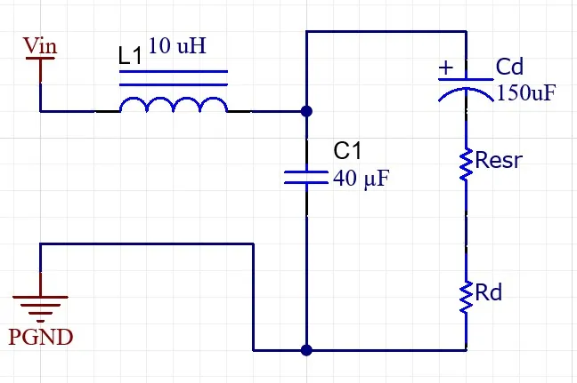

Rys.1. Uproszczony filtr wejściowy
z tłumieniem, aby zapobiec nadmiernym
oscylacjom napięcia przy pierwszym
podłączeniu zasilania bateryjnego, a także,
aby zaradzić rezonansom, które mogą
destabilizować przetwornicę.Na schemacie na rysunku 1, wartości L1 i C1 z istniejącego filtra wejściowego przetwornicy DC/DC tworzą rezonans, który jest wyrażony równaniem 1:
$$\frac {1}{2 \pi \times \sqrt{L_1 \times C_1}} = 8 kHz \qquad (1)$$
Po wybraniu docelowego kondensatora tłumiącego (Cd) można dobrać rezystancję tłumiącą (Rd) w oparciu o literaturę techniczną (np. „Damping input bead resonance to prevent oscillations” z witryny TI E2E). Idealnie Cd powinno wynosić co najmniej trzykrotność C1. Wybierzmy standardową wartość 150 µF dla Cd.

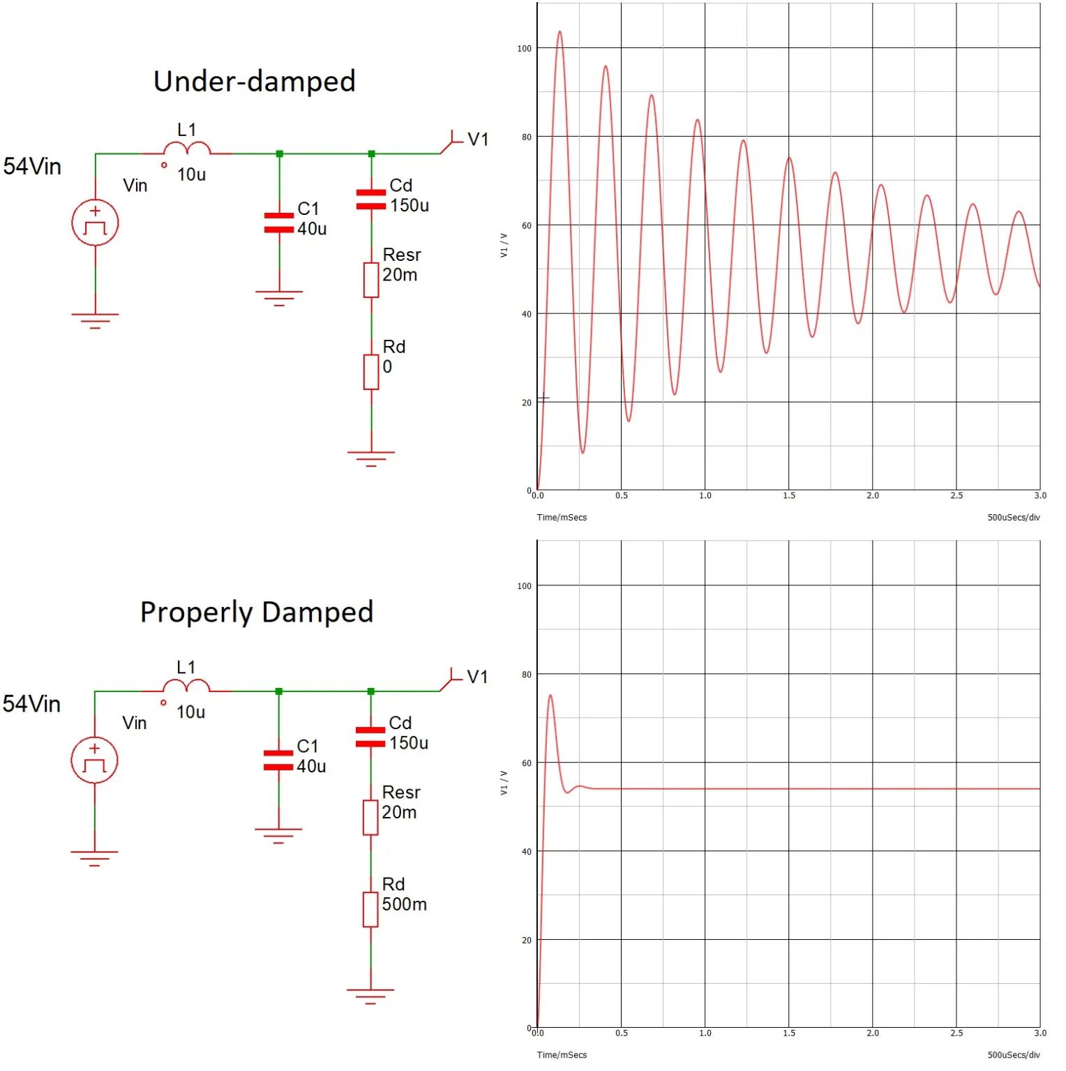

Równanie 2 wyraża docelowy opór tłumienia:
$$Z_0 = \sqrt{\frac {L_1}{C_1}} = 0.5 \Omega \qquad (2)$$
Jako rezystancję tłumiącego (Rd) zastosowano dwa równoległe rezystory o wartości 1 Ω w szeregu z Cd.
Rysunek 2 pokazuje symulowaną odpowiedź na hot-plug zarówno bez, jak i z dodanym rezystorem tłumiącym o wartości 0,5 Ω w szeregu z Cd.

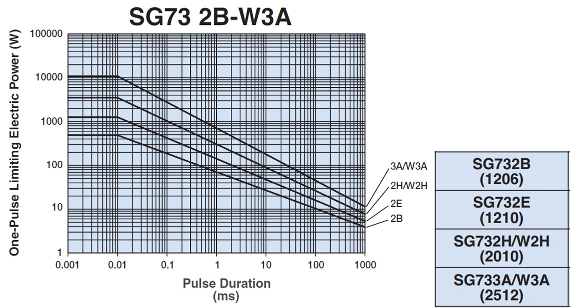

Przekształcenie rzeczywistego skoku prądowego na krzywą w wykresach oceny skokowej nie jest prostym zadaniem. Rzeczywisty profil skoku będzie mniej więcej malejącą falą sinusoidalną z amplitudą ograniczoną wykładniczo, podczas gdy klasyfikacje mocy rezystora zakładają stałą moc o stałej długości trwania, jak pokazano na rysunku 3.
Rys.3. Przykład oceny odporności na skoki napięcia dla różnych rezystorów, pokazujący mniej więcej malejącą zależność wykładniczą.
Zachowawcze podejście projektowe polegałoby na podzieleniu całkowitej energii rozproszonej w rezystorze przez szczytową moc. Następnie można sprawdzić tę oszacowaną długość impulsu w stosunku do oceny odporności na skok napięcia dla danego rezystora. Obliczony impuls będzie bardziej niebezpieczny niż faktyczny, który oznacza tę samą energię cieplną. Gdyż w rzeczywistości impuls jest rozłożony na większy czas. W omawianym przypadku, w każdym rezystorze, 110 mJ podzielone przez 2 900 W oznacza 38 µs. Rezystor o odpowiedniej kwalifikacji o rozmiarze 2512 SG733A/W3A może przyjąć 4,5 kW przez około 40 µs, co oznacza, że jest odpowiedni dla tej aplikacji. Rezystory ogólnego zastosowania w tej samej obudowie — 2512 — mają klasyfikację mocy o więcej niż jeden rząd wielkości niższą niż specjalne oporniki, dedykowane do tych zadań.
