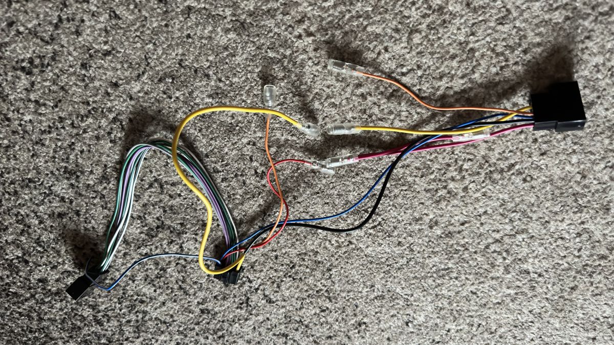

    Cześć.
    Wytłumaczy mi ktoś jak podłączyć te 3 przewody? Kabel na zdjęciu to ten od radia do przejściówki iso Toyota. I 3 kable są rozłączone. Żółty, czerwony i pomarańczowy. Pomarańczowy widziałem w instrukcji, że jest od podświetlenia. No to pomarańczowy do pomarańczowego. A żółty i czerwony jak podłączyć? Chociaż od strony iso to bardziej różowy, a nie czerwony jest.
    Trzy przewody od radia leżące na dywanie: żółty, czerwony i pomarańczowy, każdy z niepodłączoną końcówką. [img-0]

    Żółty: Podtrzymanie pamięci (stałe +12V)
    Niebieski: Remote (czyli +12V po włączeniu radia, np. elektryczna antena, sterowanie wzmacniaczem)
    Pomarańczowy: Podświetlanie (często pomijany)
    Czerwony: +12V (stałe, ewentualnie po przekręceniu kluczyka)
    Czarny: Masa.
