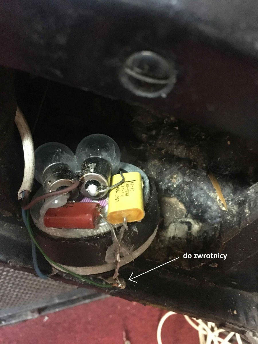

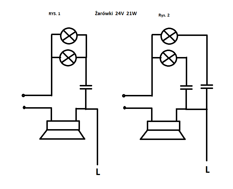

    Dostałem do naprawy kolumny estradowe (400W DIV ) Do wymiany wszystkie drivery. Zainteresowało mnie czym kierował się konstruktor zabezpieczając ( Rys. 2 ) kondensatory oddzielnymi żarówkami. Praktycznie kondensatory są połączone równolegle. Schemat przedstawiający dwa różne układy obwodów z żarówkami i kondensatorami.

    Jeśli to kolumny "DIY" w sensie samoróbki, to może autor sam nie wiedział co w ogóle robi. I stąd ta dziwna sytuacja..;) Z drugiej strony schemat też mało czytelny, Są jakieś foto tego wytworu? W "normalnych" słabszych zestawach widziałem żarówki w szereg z wysoko tonowym/ driverem ale 24V 5W ale nie 21W..
  • #5 21066670
    anszun
    Trudno powiedzieć co autor miał na myśli pisząc tę powieść. Kolumny estradowe prawdziwej, nie chińskiej mocy więc wierzę, że dokonał właściwych obliczeń. Schemat 1 typowy i tu nie ma problemów, ale ten drugi to albo pomyłka przy montażu , albo celowe działanie. Pierwszy raz spotkałem się z takim rozwiązaniem. Zabezpieczenie kondensatorów żarówkami w kolumnach estradowych 400W DIV

    W przypadku wzbudzania się kiepskich wzmacniaczy na wysokich częstotliwościach występował problem ze spalaniem się cewek głośniczków wysokotonowych.
    Nie stosowałem nigdy takiego rozwiązania ale widziałem.
    W chwili przesterowania wzmacniacza - żarówka się zapalała:)
    Co ciekawe - wzmacniacza szlag nie trafiał.
  • #7 21067056
    anszun
    Tak, to stary dobry sposób stosowany w kolumnach tonsila już chyba w latach 70-tych. Pierwszy ze schematów zgodny z zasadami sztuki, w drugim nie dostrzegam sensu. Może ktoś jednak dostrzeże :)

    @anszun Jaka jest pojemność kondensatorów. Jeden ma 1,5uF, a drugi?
  • #9 21068716
    anszun
    A drugi 1,0 uF
  • #10 21069255
    bwc
    Czyli jakieś stopniowanie zabezpieczenia głośnika będzie, bo jedna żarówka będzie zaświecać się wcześniej, druga później.
  • #12 21069605
    remot
    Poziom 32  
    Krzysztof Kamienski napisał:
    A może to stworzenie nieliniowej charakterystyki dla tonów wysokich z wykorzystaniem nieliniowej rezystancji żarówki ?
    Witaj Krzysztof.
    Tak by wyglądało i według mnie... tylko po co?
    Pomijam tu fakt ewidentnego zabezpieczenia, które się sprawdzało w praktyce.

    Idąc za głosem Kol.remota został jeden kondensator.
