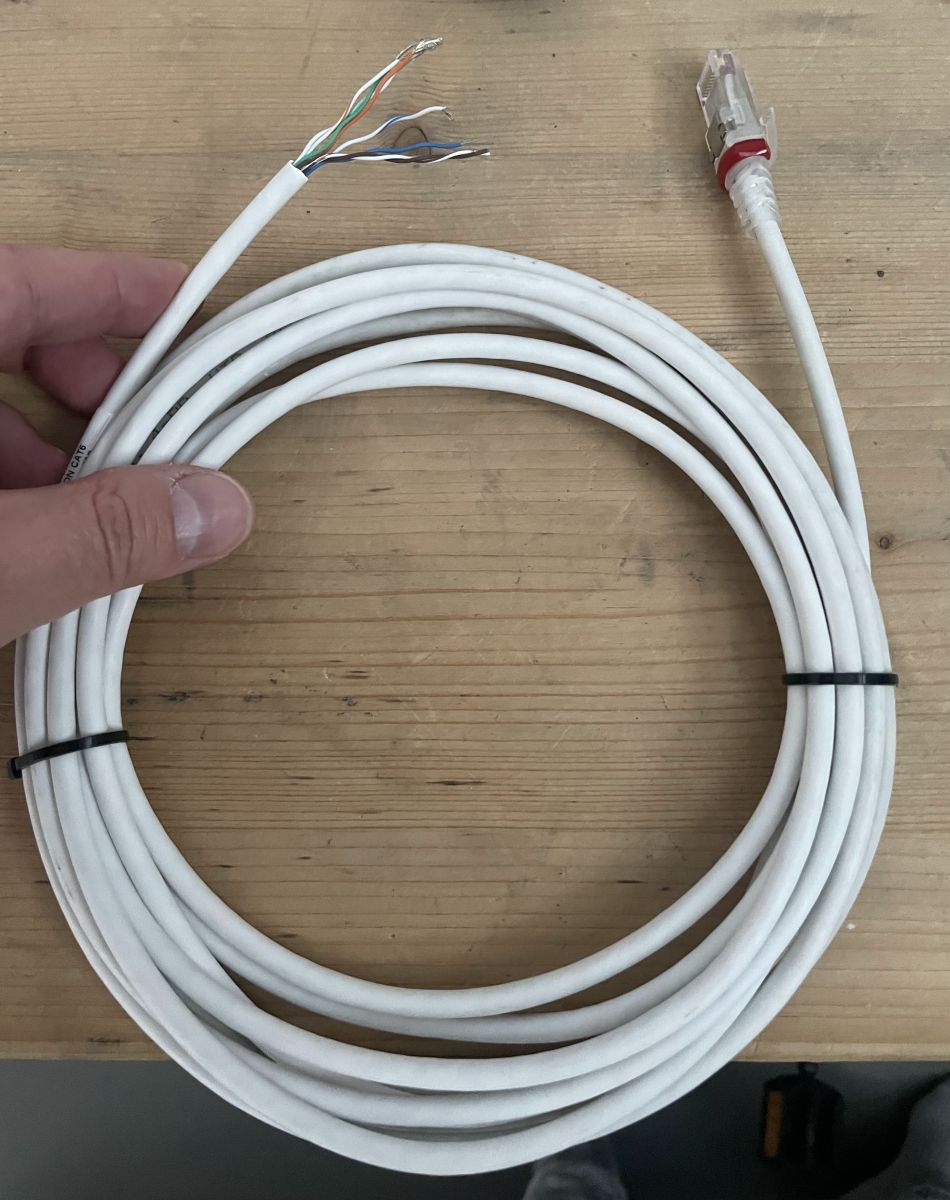

    Dzień dobry,
    Mam falownik Sofar Solar HYD 10KTL-3PH, w instrukcji https://sofarsolarpoland.pl/wp-content/upload...a-montazu-i-obslugi-HYD-5-20KTL-3PH-V2-PL.pdf, strona 76, rozdział 5.9.10 Interfejs DRM/logiczny, podrozdział "Interfejs logiczny do EN50549-1:2019"

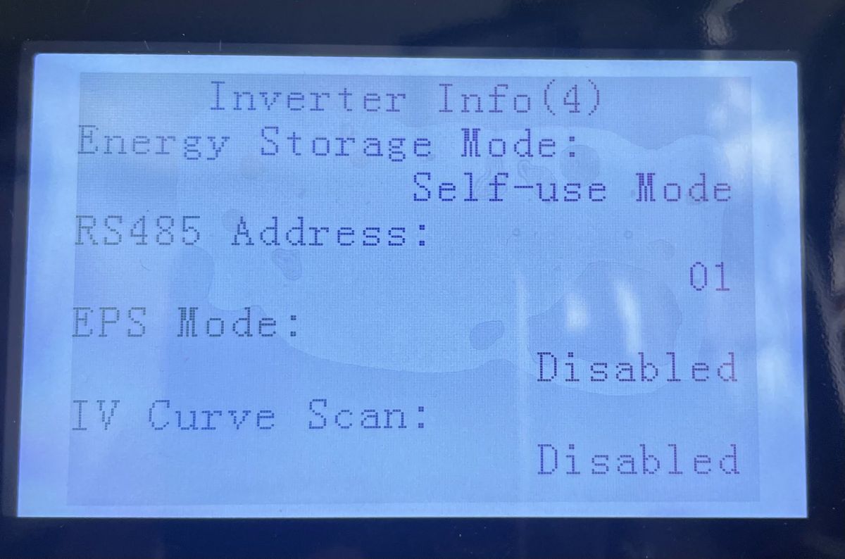

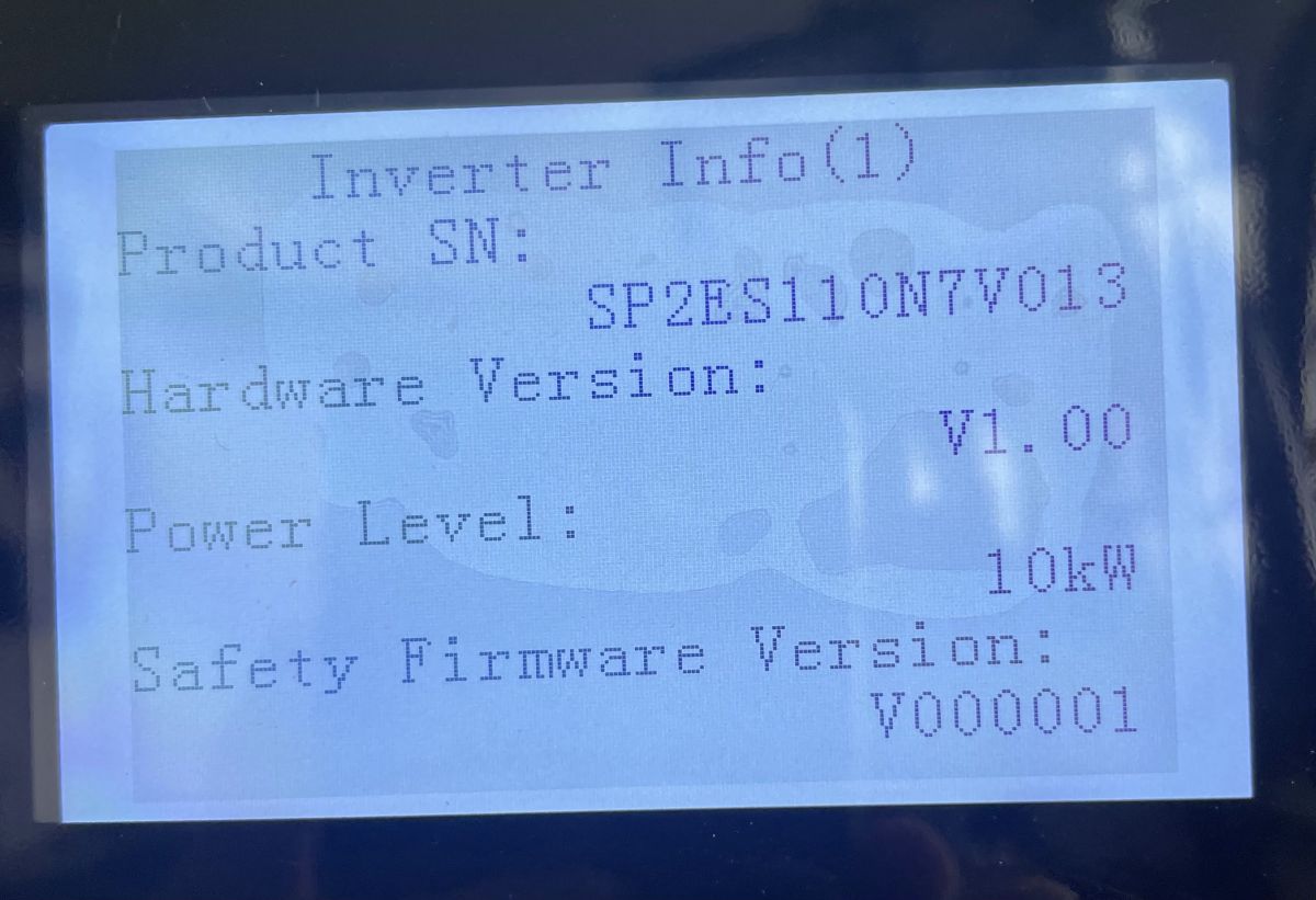

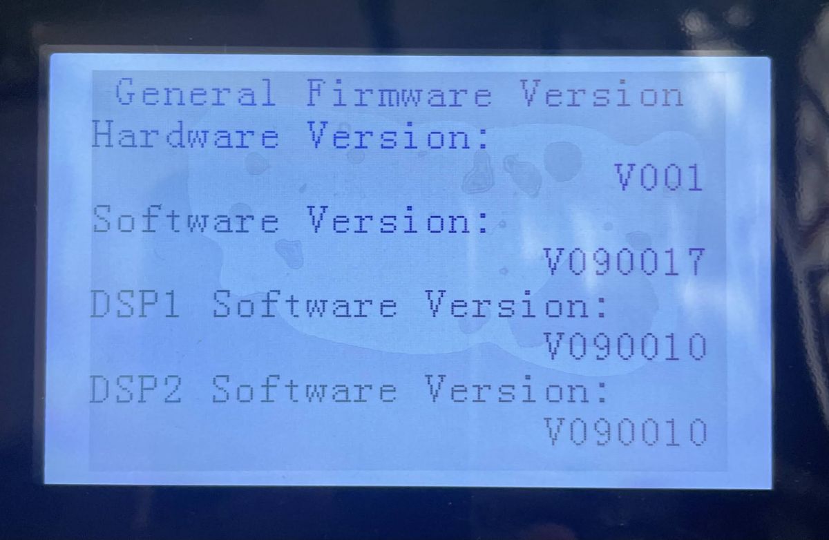

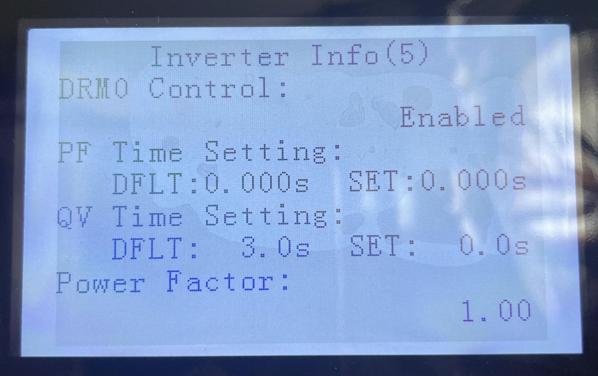

    przeczytałem ze mogę użyć portu DRM, kabla ethernet z wtyczka RJ-45 do zewnętrznego sterowanie mocą falownika zwierając odpowiednie styki. Także dalszy plan to przekaźnik sterowany przez WiFi.
    Niestety mój falownik tego nie robi, opcja DRM0 Control jest włączona, przesyłam zdjęcia, po zwarciu styków 1i6 na falowniku pojawia się informacja DRM1, przesyłam zdjęcia, chociaż wg instrukcji powinno to być DRM5.

  • #2 21064322
    spinacz
    Pierw zobacz czy we wtyczce rj45 masz tak samo ułożone przewody, może tu jest problem.

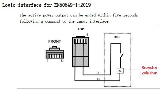

    krajewskise
    Poziom 5  
    Temat rozwiązany, po parunastu dniach dostałem odpowiedz z Sofar Polska, potrzebny był rezystor 20k. Sprawdziłem działa.
    Rzecz niestety nie dokładnie udokumentowana przez producenta.

    >>21064337
    Dzień dobry,
    Mam pytanie o doświadczenia w stosowaniu DRM do ograniczenia mocy oddawanej?
    Czy rezystor 20kΩ jest rzeczywiście potrzebny?
    Czy połączenie L1 z G ogranicza moc do zera?
    Czy testowałeś połączenie L2 z G, czyli ograniczenie mocy do 30% znamionowej?
  • #5 21115666
    krajewskise
    Poziom 5  
    Tak
    Tak
    Tak
    Tak
