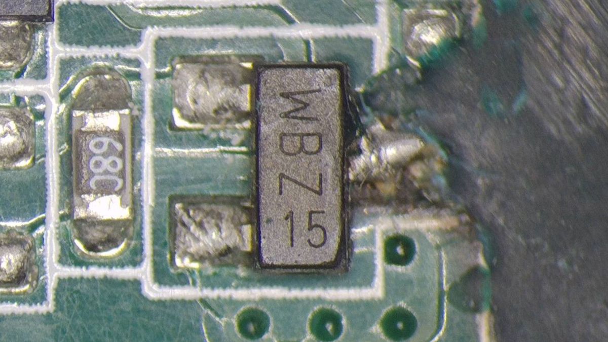

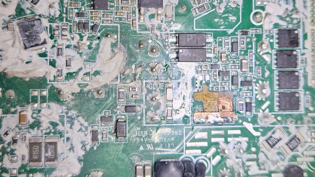

    Dzień dobry,
    Potrzebuję pomocy w identyfikacji elementu o oznaczeniu WBZ15, który w miejscu uszkodzenia laminatu połączony jest przez dwa (brakujące) rezystory 100 mΩ do masy.
    Zbliżenie na fragment obwodu drukowanego z elementem WBZ15 i uszkodzeniem laminatu Zbliżenie na uszkodzony obwód drukowany z komponentami i resztkami kleju. Uszkodzona płytka drukowana z elementami elektronicznymi i śladami białego nalotu.
    Z góry dziękuję za pomoc w identyfikacji.
    #2 21064347
    mati12_14
    Poziom 19  
    Wygląda na to, że to PMV16XN

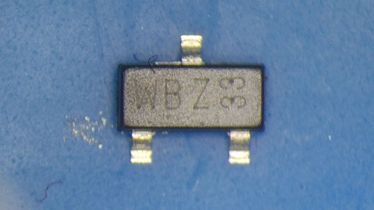

    Zgodnie z podpowiedzią zakupiłem PMV16XN i oto co otrzymałem.
    Zbliżenie tranzystora PMV16XN na niebieskim tle.
    Zgadza się w 100%. Bardzo dziękuję za pomoc.
    Edit: Zasilacz po wymianie tranzystora i rezystorów działa.
