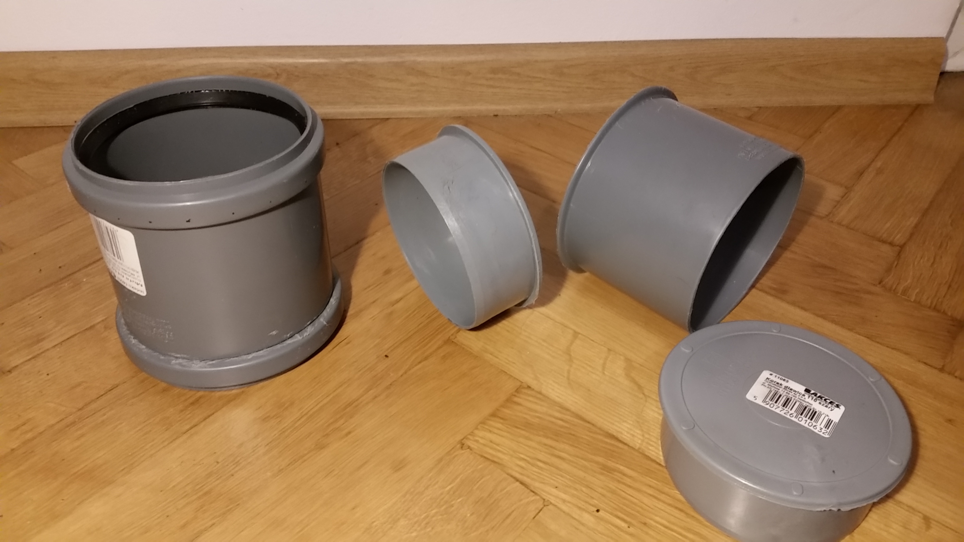

    Ile można zapłacić za przedmiot przypominający plastikową doniczkę do kwiatków? Ja uznałem, że mało lub bardzo mało. Kupiłem w sklepie budowlanym po 2 sztuki przedmiotów o nazwie mufa fi 110 (służy ona do kanalizacji wewnętrznej) oraz korek dławica 110, który służy jako denko czy też zaślepka do tego pierwszego przedmiotu. Głośniki średniotonowe w altusie 110 pasują do tego idealnie. Na załączonym zdjęciu widać te przedmioty. Pierwsza z lewej to mufa, tak jak wygląda w sklepie. Obcinamy ją z obu końców brzeszczotem do metalu. Z tym, że na jednym z końców zostawiamy kołnierz, żeby oparł się o skrzynię kolumny przy montażu. Przycięta na gotowo mufa jest widoczna jako trzecia od lewej. Zamierzam jeszcze obciąć zaślepkę, żeby nie wchodziła tak głęboko, następnie przyśrubować do niej elementy zwrotnicy, po czym wkleić zaślepkę w mufę używając silikonu. Nie wiem czy trzeba powiększyć otwór w skrzyni altusa 110, żeby weszła ta mufa. Jest dość gruba i solidna. Ja montuję to w altusach 75, żeby założyć mocniejszy głośnik średniotonowy.
    Przyjemnej zabawy.

    chodź nie wiem czy to do końca dobry pomysł to lubię za to altusy że można kombinować;)
