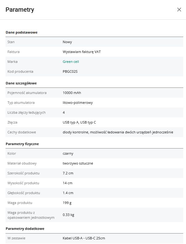

    Specyfikacja:
    Tabela specyfikacji powerbanku Green Cell PBGC02S o pojemności 10000mAh. Powerbank Green Cell PBGC02S 10Ah z opisem specyfikacji technicznej.

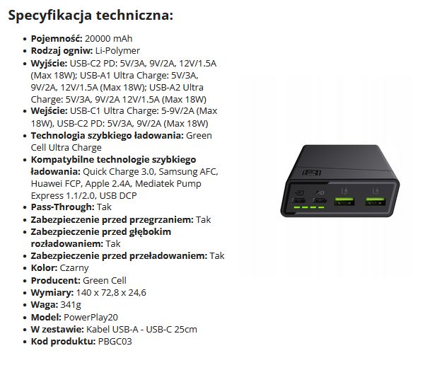

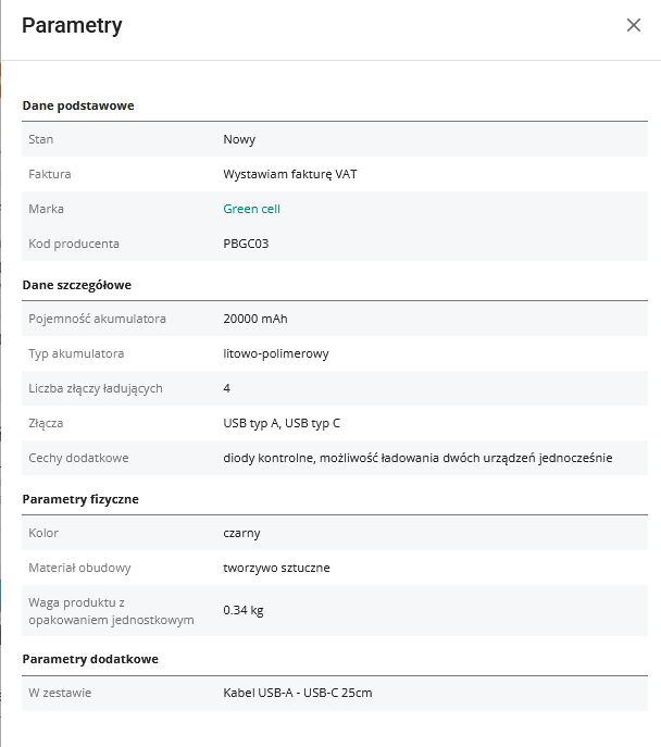

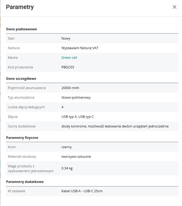

    Model 20000mAh, choć ma dwukrotnie większą pojemność, kupimy za niecałe 150 zł:
    Powerbank GC 20000 mAh z kablem USB-C i USB, czarny, dostępny w sprzedaży.
    Specyfikacja:
    Parametry techniczne powerbanka Green Cell PBGC03 Powerbank Green Cell PBGC03 z pojemnością 20000 mAh

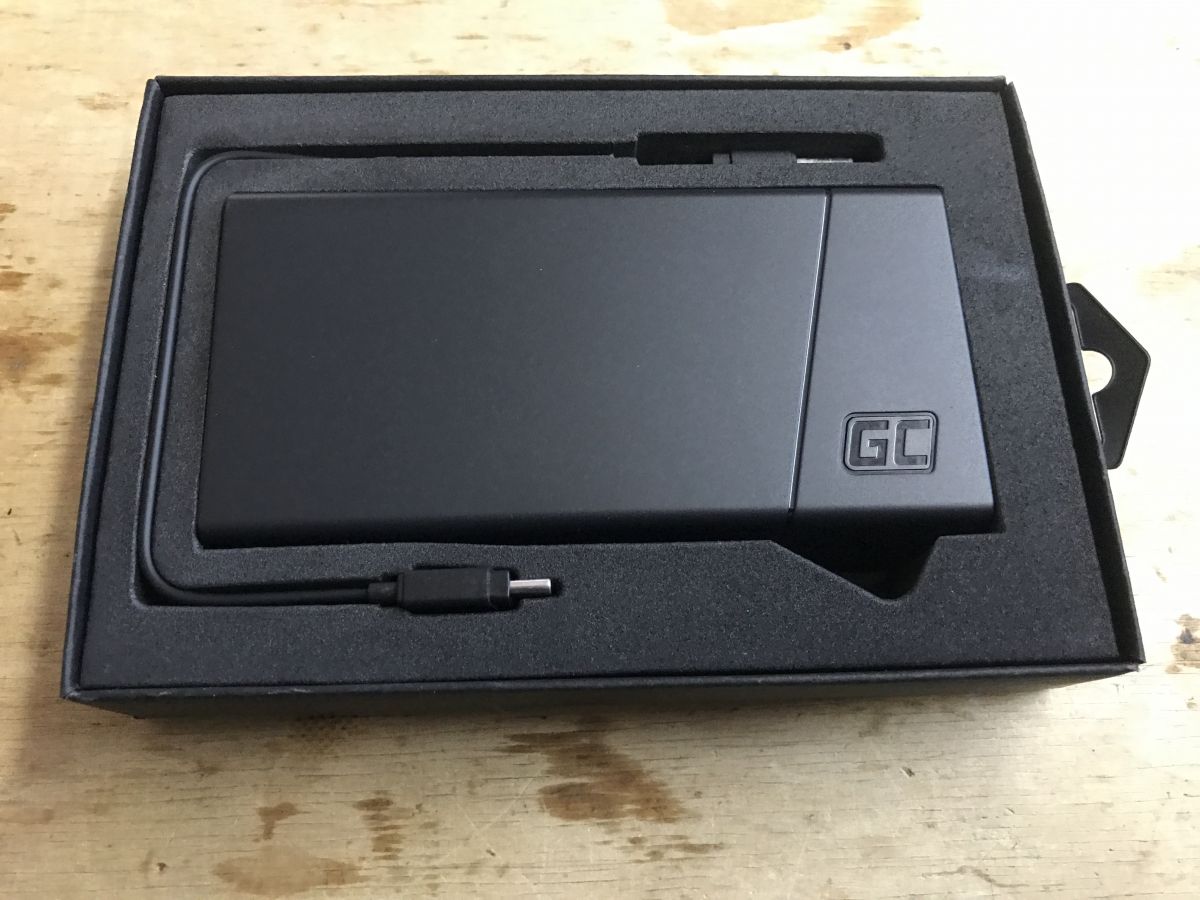

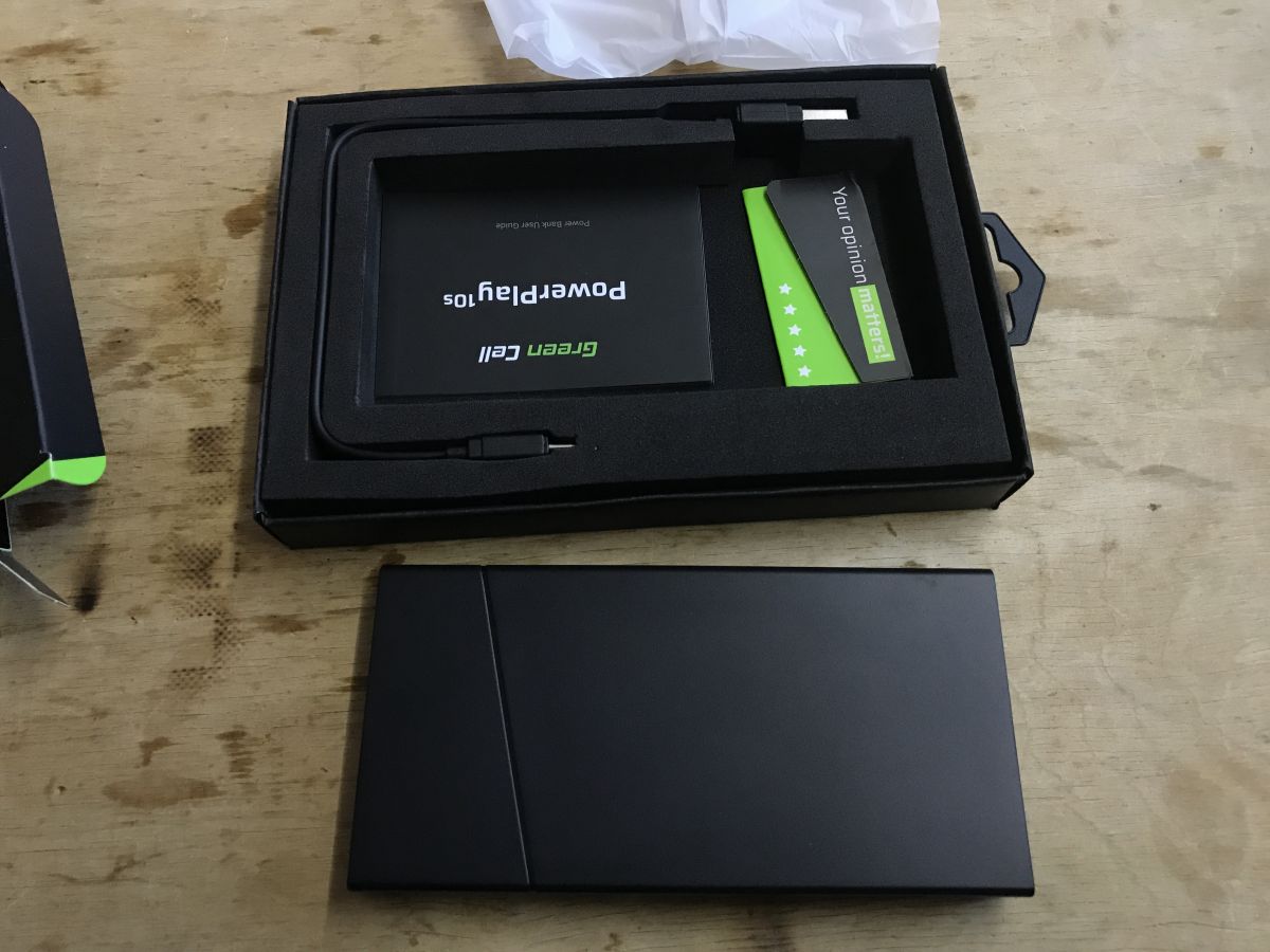

    Model PBGC02S w praktyce:
    Opakowanie powerbanku Green Cell PowerPlay 10s 10 000 mAh. Opakowanie powerbanku Green Cell PowerPlay 10s na drewnianym blacie Zestaw dwóch powerbanków Green Cell PowerPlay 10s i akcesoria w pudełku.

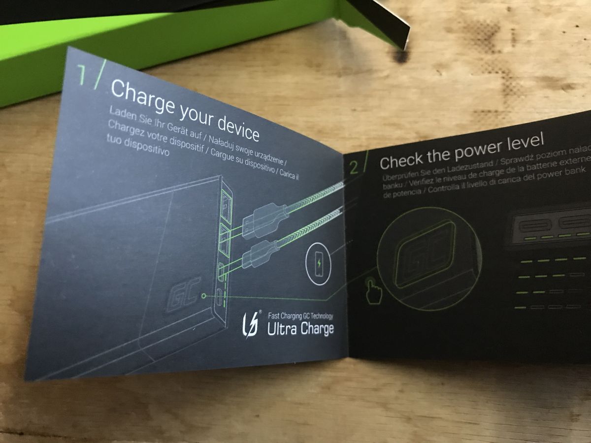

    Instrukcja, znajduje się w niej m. in. informacja co producent sugeruje robić z powerbankiem jak z niego nie korzystamy:
    Instrukcja obsługi powerbanków z logiem Green Cell, pokazująca sposób ładowania i sprawdzania poziomu naładowania. Instrukcja powerbanków z informacjami o poziomie naładowania i ładowaniu. Instrukcja ładowania powerbanka w różnych językach Instrukcja obsługi powerbanku GC PowerPlay, otwarta na stronie o funkcji Pass-through, z ilustracjami i tekstem w kilku językach. Instrukcja obsługi funkcji Pass-through do ładowania powerbanków. Instrukcja powerbanku Green Cell PowerPlay 10s z modelu PBGC02S z danymi technicznymi.

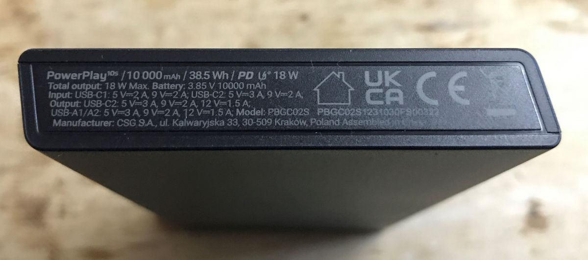

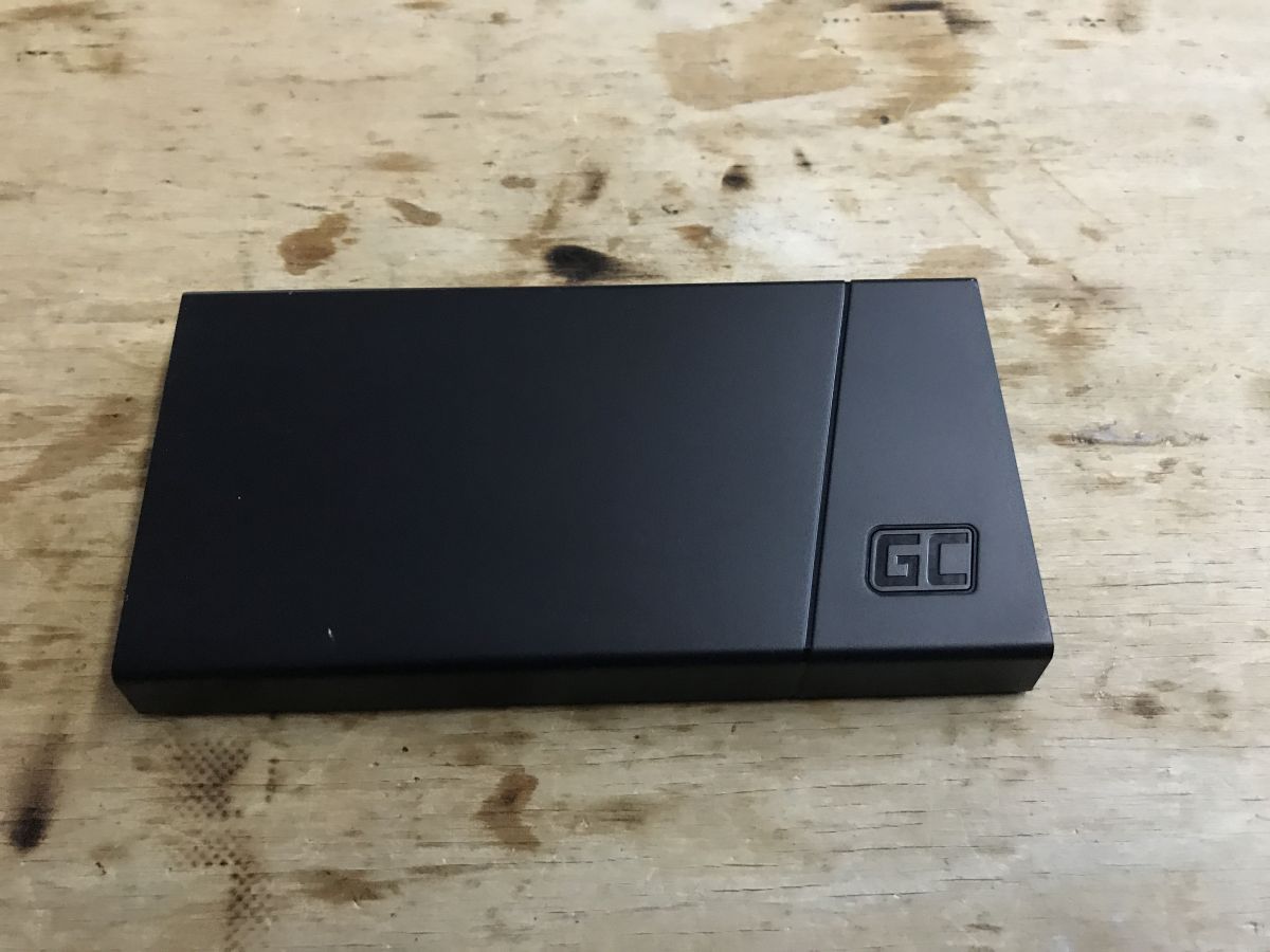

    No i powerbank - wedle informacji z obudowy w środku jest ogniwo 3.85V 10000mAh.
    Czarny powerbank z logiem GC (Green Cell) na drewnianym tle. Powerbank model PBGC02S o pojemności 10 000 mAh z informacjami technicznymi na obudowie. Zbliżenie na porty USB w powerbanku Green Cell.

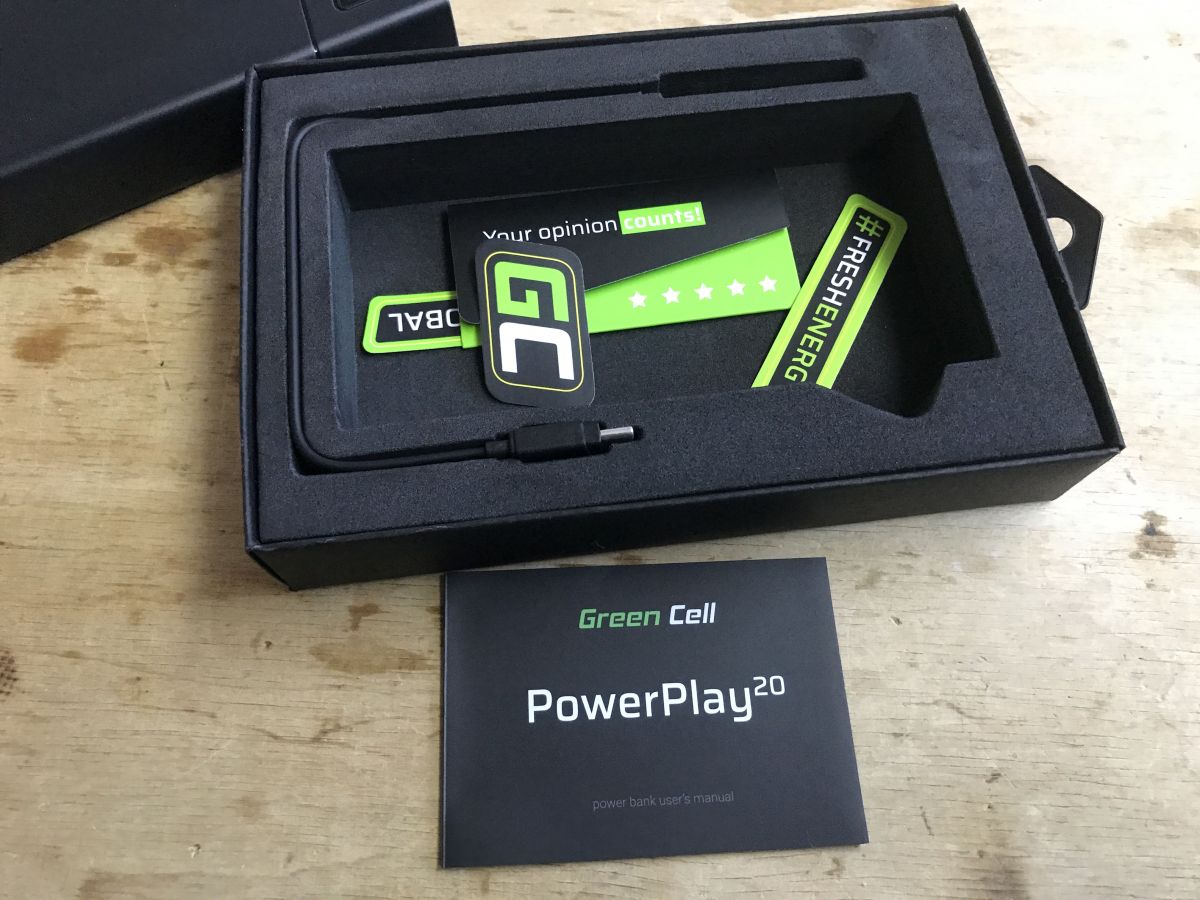

    Analogicznie, opakowanie drugiego (20Ah):
    Opakowanie powerbanku Green Cell PowerPlay 20 o pojemności 20,000 mAh. Opakowanie powerbanku Green Cell PowerPlay 20Ah. Czarny powerbank Green Cell w opakowaniu z wytłoczonym logo GC. Wnętrze opakowania powerbanku Green Cell PowerPlay 20.

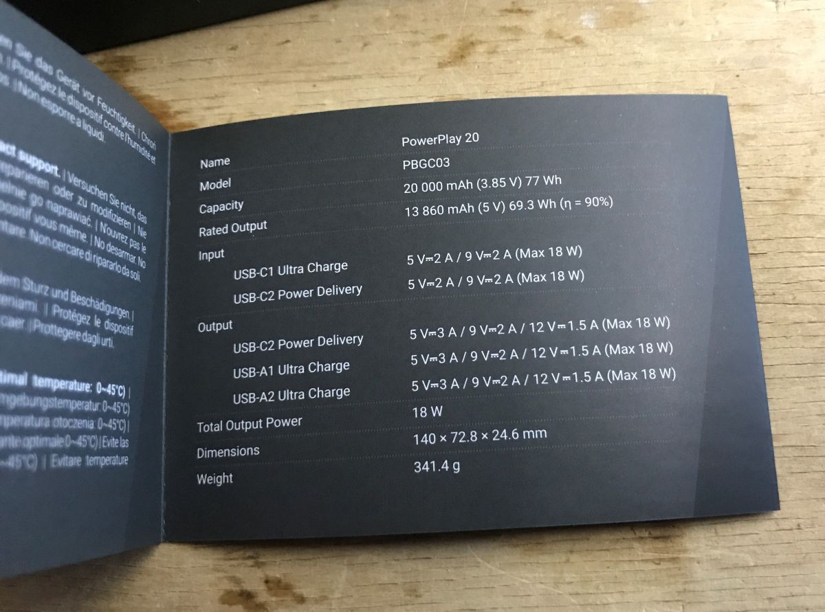

    Specyfikacja:
    Specyfikacja powerbanku Green Cell PowerPlay 20 PBGC03 z pojemnością 20 000 mAh.

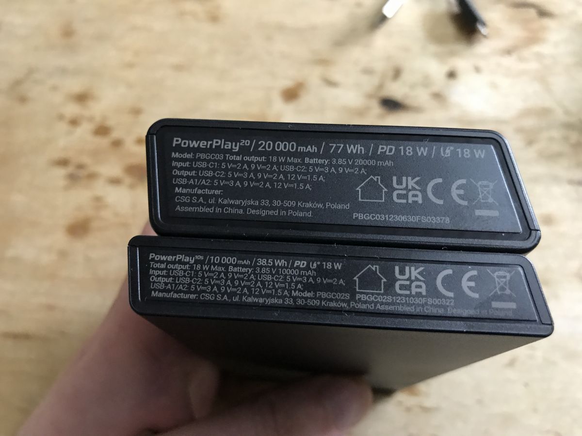

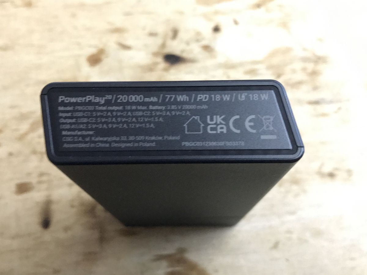

    Oznaczenia z obudowy:

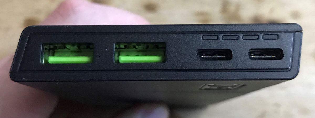

    Powerbank PBGC03 o pojemności 20000 mAh z napisem Zbliżenie na gniazda powerbanku z dwoma zielonymi portami USB i jednym portem USB-C.
    Oba:
    Dwa powerbanki Green Cell z oznaczeniami pojemności 10 000 mAh i 20 000 mAh.

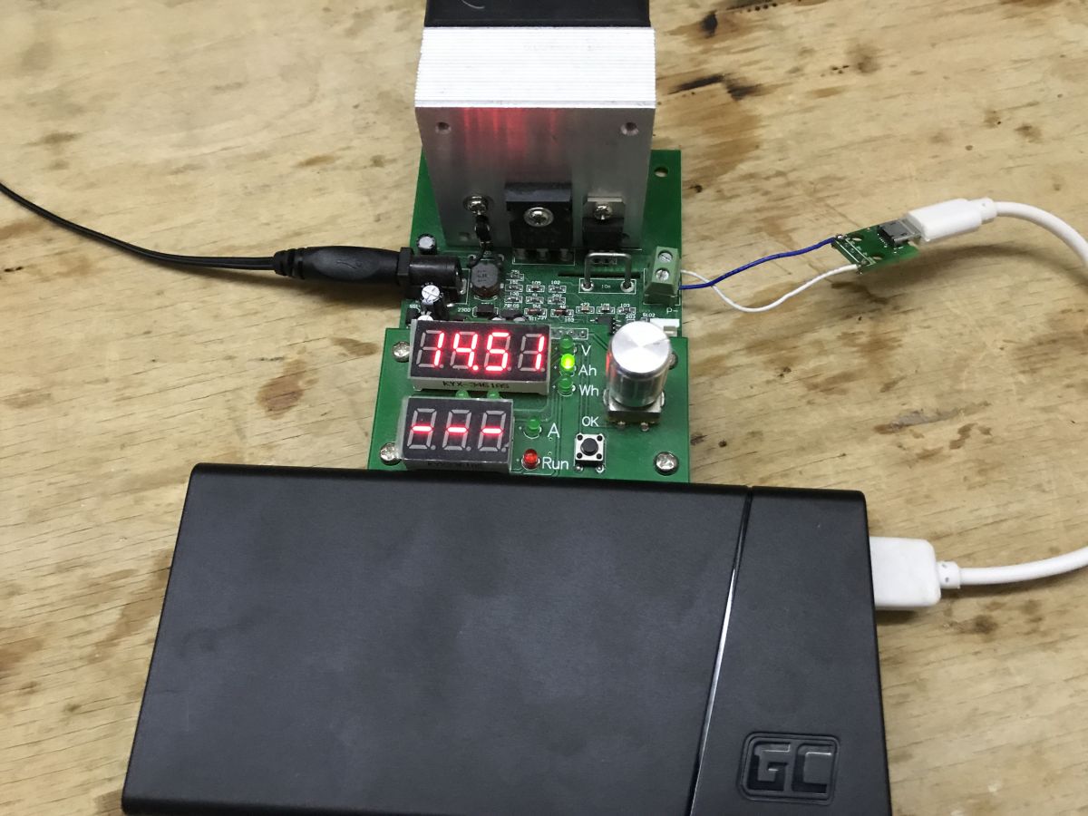

    Powerbank GC podłączony do testeru pojemności.
    Prąd obciążenia to 3A przy napięciu 5V.
    PBGC02S - 10Ah:
    - test 1 - 3A - 6.425Ah, szacując 9.884Ah ogniwa
    - test 2 - 3A - 6.360Ah, szacując 9.784Ah ogniwa
    PBGC03 - 20Ah:
    - test 1 - 3A - 14.25Ah, szacując 21.923Ah ogniwa
    - test 2 - 3A - 14.21Ah, szacując 21.861Ah ogniwa
    Nie wiem czemu wersja 20Ah wypadła nieco lepiej, ale ogólnie bez zarzutów. Wszystko w ramach oczekiwań.

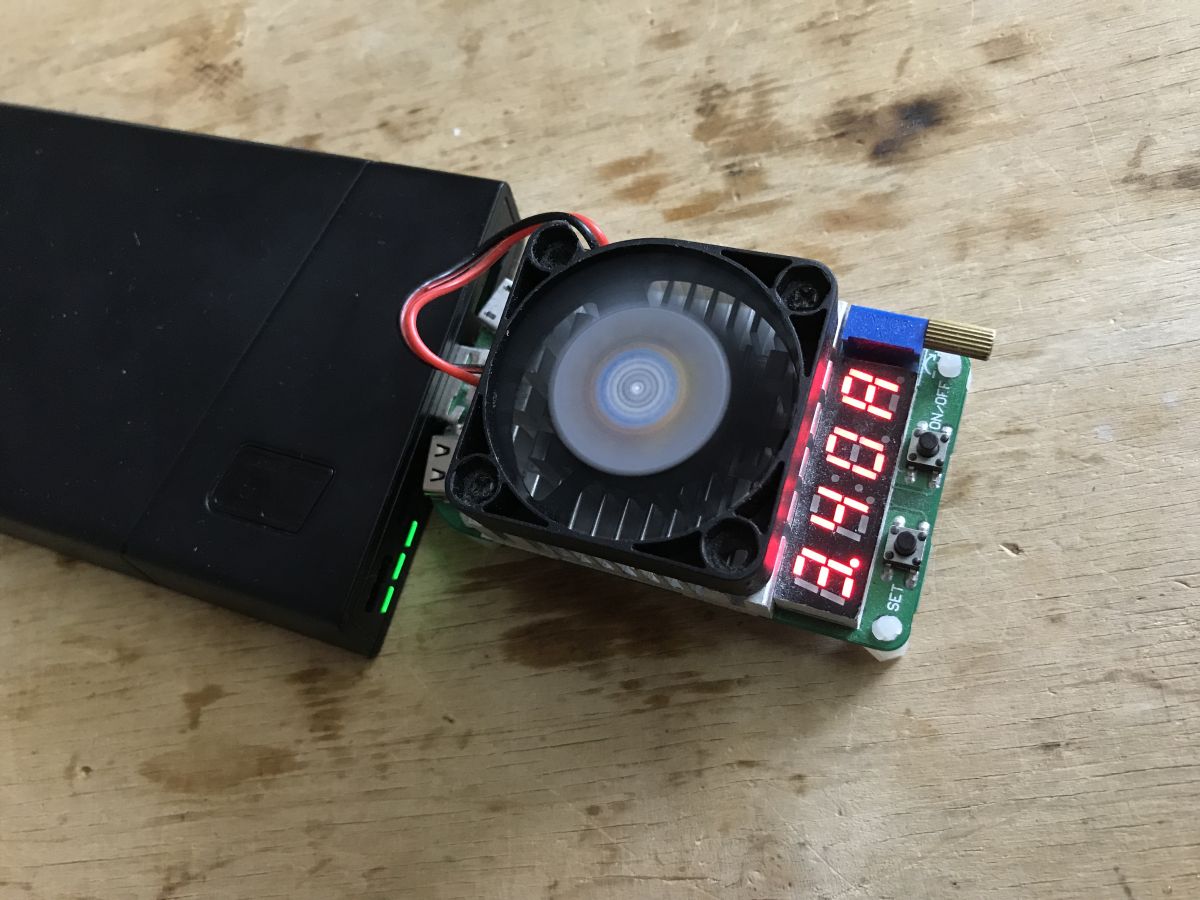

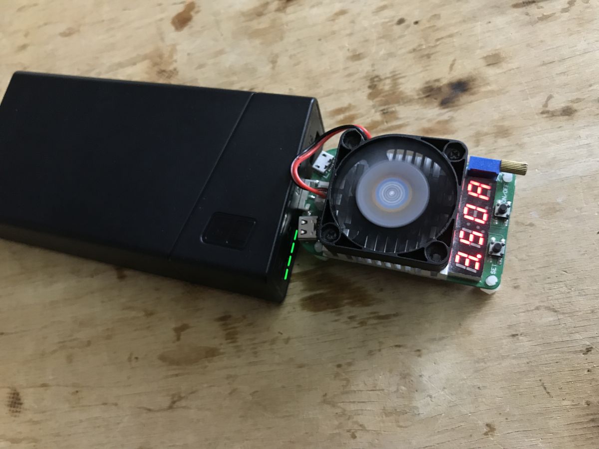

    Jeszcze przy okazji test maksymalnej obciążalności portu przy 5V:
    Powerbank połączony z miernikiem i wentylatorem na drewnianym blacie. Powerbank podłączony do urządzenia pomiarowego.
    Zabezpieczenie się włącza po przekroczeniu 3.5A.

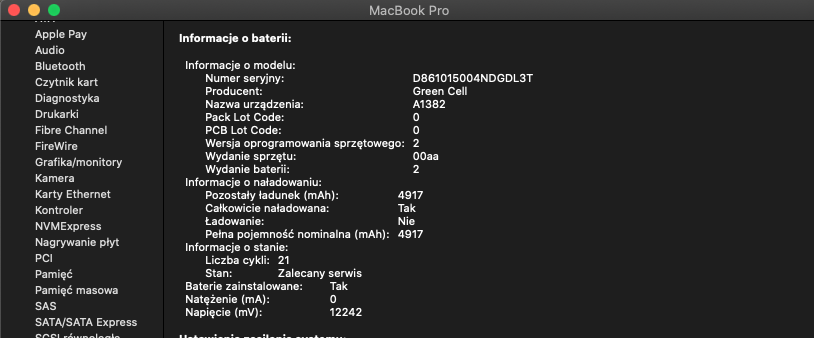

    Co prawda nie power bank ale bateria do laptopa lekko po gwarancji i już pupa "zalecany serwis'"...
    Zrzut ekranu informacji o baterii laptopa z aplikacji MacBook Pro.
    Co by nie było wiem ile wytrzymywały oryginały przy takim użytkowaniu ;) Generalnie tej firmie mówię stanowczo nie... Jak się promują na Polską markę nich choć lepsze produkty biorą, a nie te co najtańsze (można w Chinach kupić solidne ale to niestety kosztuje)...
