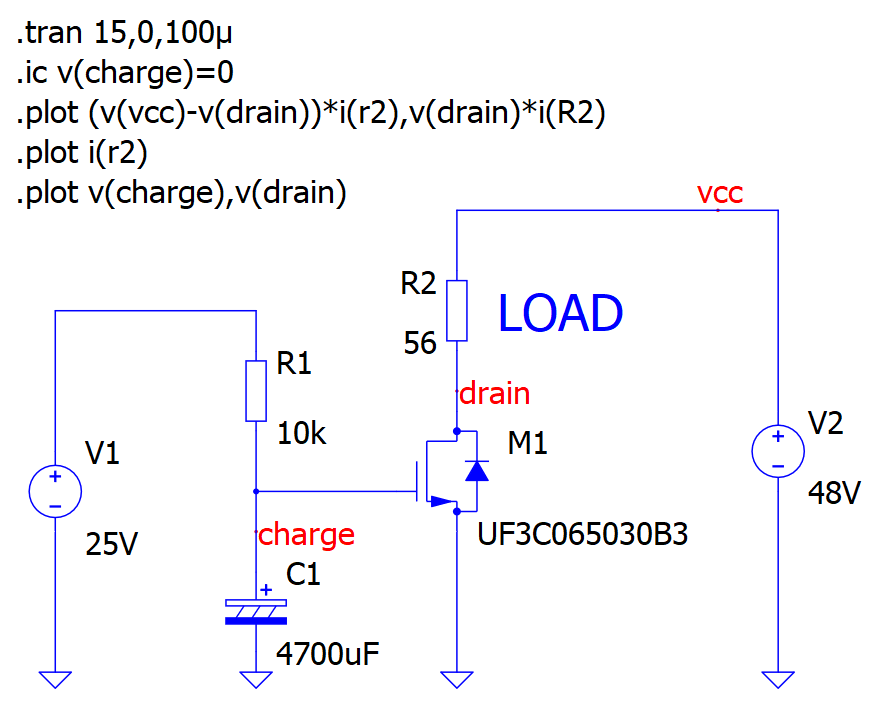

Najlepszym sposobem, aby zrozumieć tę funkcję, jest jej rzeczywiste przetestowanie na nieskomplikowanym schemacie elektrycznym. Zacznijmy od stworzenia prostego przykładu obwodu zasilania dotyczącego opóźnionego włączania żarówki żarowej, reprezentowanego na schemacie przez opornik. Dzięki odpowiednim środkom ostrożności możliwe jest kontrolowanie dużych obciążeń mocy, pod warunkiem, że wszystkie krytyczne części obwodu elektrycznego są odpowiednio dobrane. Rysunek 1 przedstawia schemat, składający się z następujących komponentów elektronicznych:
V1: źródło napięcia 25 V, używane do aktywowania przewodzenia tranzystora MOSFET.
R1: opornik 10K, stosowany do dostarczania małego prądu do elektrolitycznego kondensatora C1 dla jego powolnego ładowania. Modyfikacja tej wartości zmienia stałą czasową układu i, co za tym idzie, parametry czasowe zadziałania zabezpieczenia. Im wyższa wartość tego opornika, tym dłużej trwa wyzwalanie obciążenia.
C1: kondensator elektrolityczny 4700 µF, wykorzystywany do gromadzenia energii. Stanowi on w rzeczywistości zaprogramowany timer do wyzwalania elektronicznego przełącznika. W tym przypadku, również, modyfikacja tej wartości zmienia stałą czasową i, co za tym idzie, parametry czasowania. Im wyższa wartość, tym dłużej trwa wyzwalanie obciążenia.
M1: model tranzystora MOSFET z węglika krzemu — UF3C065030B3 od Qorvo obecny w bibliotece QSPICE.
R2: opornik mocy 56 ohm, tutaj jako obciążenie. Może to być lampa, grzałka lub nawet silnik.
Schemat pokazuje niektóre dyrektywy SPICE, które kontrolują realizację i pomiar parametrów modelu. W szczególności:
* .tran 15,0,100u: ustawia symulację na symulację przejściową o czasie trwania 15 sekund.
* .ic v(charge)=0: zmusza oprogramowanie do ustawienia węzła: „charge” na początkowe napięcie 0 V, co implementuje warunek, w którym elektrolityczny kondensator jest początkowo rozładowany. Dzięki temu symulacja może być rozpoczęta na dowolnym poziomie napięcia początkowego.
* .plot (v(vcc)-v(drain))*i(r2),v(drain)*i(R2): wyświetla na wykresie oscylogramu moc rozpraszaną przez obciążenie i tranzystor MOSFET, zgodnie ze wzorem P=V*I.
* .plot i(r2): wyświetla na wykresie prąd płynący przez obciążenie.
* .plot v(charge),v(drain): obrazuje na wykresie napięcie na kondensatorze elektrolitycznym, który używany jest jako timer. Dyrektywa ta wyświetla też napięcie na drenie tranzystora MOSFET.
Tranzystor MOSFET wykorzystywany w tym projekcie wykonano z węglika krzemu (SiC); jest częścią biblioteki QSPICE i jest produkowany przez Qorvo. Posiada on następujące charakterystyki elektryczne i, jak zobaczymy później w artykule, może być łatwo zakupiony online za pomocą kilku prostych zabiegów:

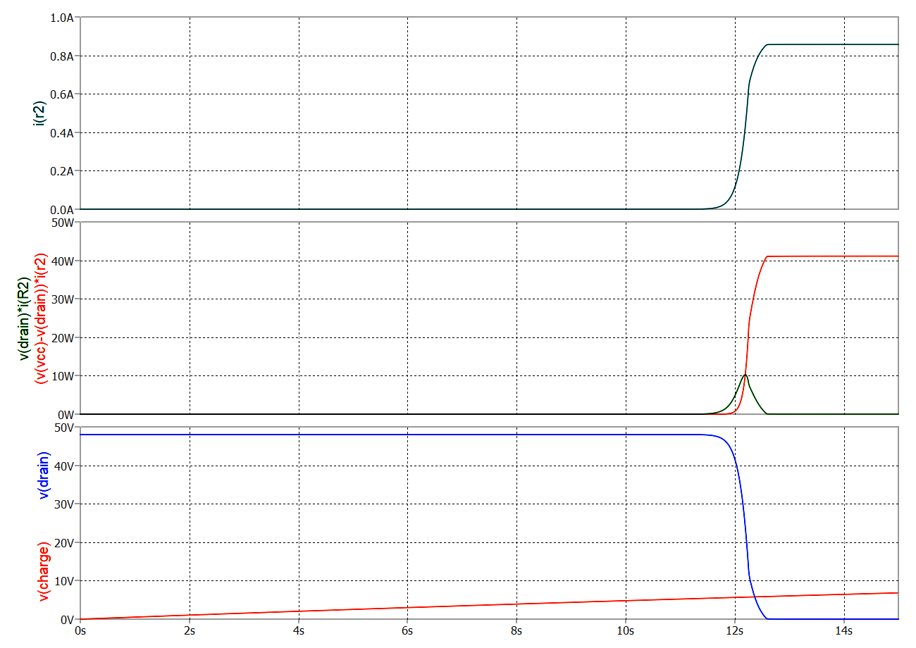

Podczas wykonywania symulacji (ale także w rzeczywistym równoważniku obwodu) początkowe napięcie na kondensatorze C1, w chwili T=0, wynosi 0 woltów. Źródło napięcia V1 o wartości 25 woltów stopniowo ładuje kondensator przez rezystor ograniczający z czasem wynikającym ze stałej RC, równej 47. Gdy napięcie na kondensatorze, (które jest takie samo jak na bramce MOSFET-a) osiąga pewną wartość progową (w przykładzie dotyczącym użytego komponentu jest to około 6 V), MOSFET wchodzi w stan przewodzenia i aktywuje obciążenie, które pozostaje zasilane przez nieokreślony czas, aż do momentu ponownego rozładowania kondensatora elektrolitycznego w wyniku zewnętrznego zdarzenia. Badany obwód nie rozładowuje go automatycznie. Operację tę można wykonać za pomocą przycisku normalnie otwartego połączonego równolegle z kondensatorem. Zawsze jednak zaleca się podłączenie niewielkiego rezystora (np. 10 Ω) szeregowo z przyciskiem, aby uniknąć iskrzenia podczas rozładowywania go, przez np. zwarcie.
Wykres prądu (na górze): pokazuje trend prądu płynącego przez obciążenie R2 (zielony) oraz kanał DS tranzystora MOSFET. W pierwszych 12 sekundach nie ma przepływu prądu, a obciążenie jest wyłączone, ale po tym czasie aktywuje się praktycznie w ciągu sekundy. Przełączanie nie jest nagłe, ale prąd zmienia się w obliczu wzrastającego napięcia, z nieliniowymi komponentami.
Wykres mocy (w środku): przedstawia moc rozpraszaną przez obciążenie (czerwony) i przez tranzystor MOSFET (zielony). Moc obciążenia osiąga ponad 40 W, gdy jest ono aktywne. W czasie gdy moc tranzystora MOSFET jest zawsze bardzo niska, z wyjątkiem kilku momentów jego aktywacji, w ramach których można zaobserwować niewielką stratę podczas przełączania.
Wykres napięcia (na dole): pokazuje napięcie obecne na drenie tranzystora MOSFET względem masy (niebieski), które zmienia się w zależności od regionu pracy M1. I, przede wszystkim, stopniowo rosnące napięcie na kondensatorze elektrolitycznym, początkowo 0 V (czerwony), zawsze w porównaniu z masą. Trend tego ostatniego napięcia nie jest liniowy, ale podąża za trendem filtru RC z napięciem stałym podłączonym do wejścia. Jak widać, przełączanie tranzystora MOSFET, połączone z aktywacją obciążenia, następuje, gdy napięcie na kondensatorze osiąga około 6 V.

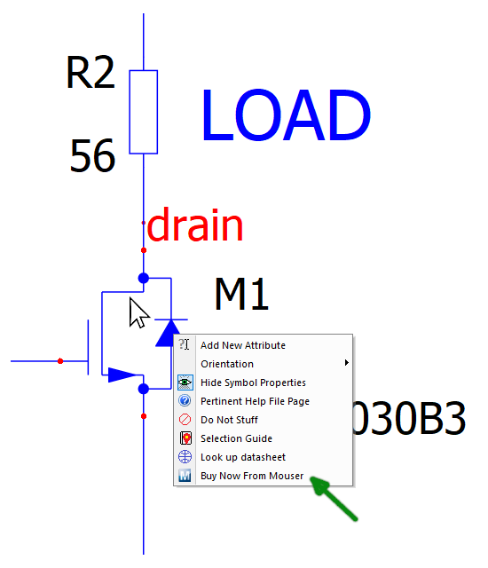

Przejdźmy teraz do części komercyjnej projektu, czyli do zakupu użytych w schemacie komponentów elektronicznych. Nie wszystkie elementy obwodu trzeba zamawiać online, ponieważ te z nich, które są niezwykle powszechne, można również znaleźć w lokalnych sklepach. Aby złożyć zamówienie online, wystarczy kliknąć prawym przyciskiem myszy na interesującym nas komponencie i wybrać pozycję: „Kup teraz od Mouser”, jak pokazano na rysunku 3. W odniesieniu do tego schematu elektrycznego, jedynym elementem, w który można zaopatrzyć się online, jest tranzystor MOSFET SiC UF3C065030B3. Dla innych menu kontekstowe nie wyświetla tej funkcji.
Rys.3. Zamówienie i zakup dokonuje się poprzez naciśnięcie prawego przycisku myszy na elemencie elektronicznym.
Po wybraniu zamówienia domyślna przeglądarka wyświetli stronę dostawcy (Mouser) z wybraną częścią. W tym momencie można określić ilość produktów i na bieżąco obserwować kwotę do zapłaty. Kontynuując, uzyskujemy dostęp do strony potwierdzenia, do której naturalnie wymagane są odpowiednie dane. Jednak można także nabyć elementy bez posiadania konta na stronie. Finalizując zamówienie, przechodzimy do sekcji płatności.
