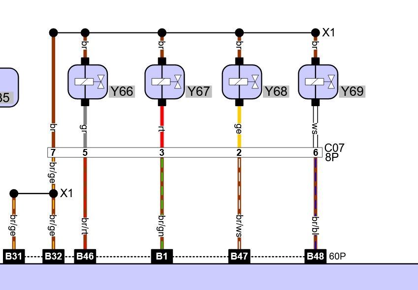

    Schemat połączeń elektrycznych pompo-wtryskiwaczy w Skodzie Octavia II 1.9 TDI z 2008 roku pokazujący przewody i piny. Witam, Skoda Octavia II 1.9 TDI BXE 2008r, co 50-100km szarpnie silnikiem i zapala się check engine i błąd P1664 - niesprawny obwód prądowy w przewodzie zasterowania pompo-wtryskiwaczy. Założona jest nowa wiązka w głowicy ale nic to nie dało, zmierzyłem oporności po odłączeniu wtyczki przy EDC i wszystkie 4 pompki mają po ok 37 omów, zastanawia mnie tylko zasilanie, jest +2,4V i czy ten schemat który umieściłem jest poprawny ? Tzn zasilanie idzie z 2 pinów ze sterownika silnika ? Może ktoś to potwierdzić ?

    mrucze
    Schemat jest właściwy , tak jest też w Autodacie ,Ale napięcie faktycznie jakieś niskie

  • #6 21066818
    kubas10
    Poziom 25  
    Zrobiłem bypass 5 przewodów od edc do okrągłej wtyczki przy głowicy i zobaczymy, ciągłość przewodów przed naprawą wynosiła ok 0.5 oma. Wiązka w głowicy nowa oryginalna tak że chyba byłoby na tyle.
