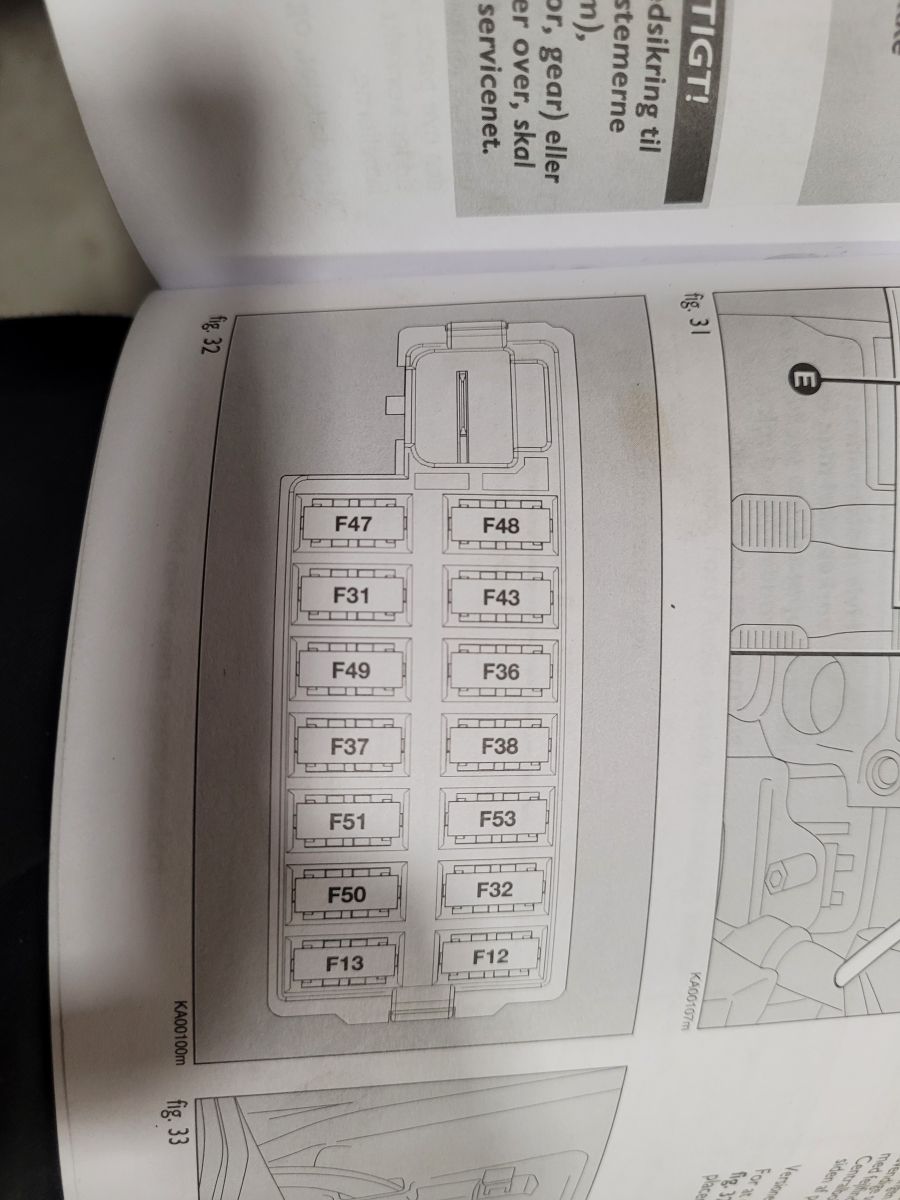

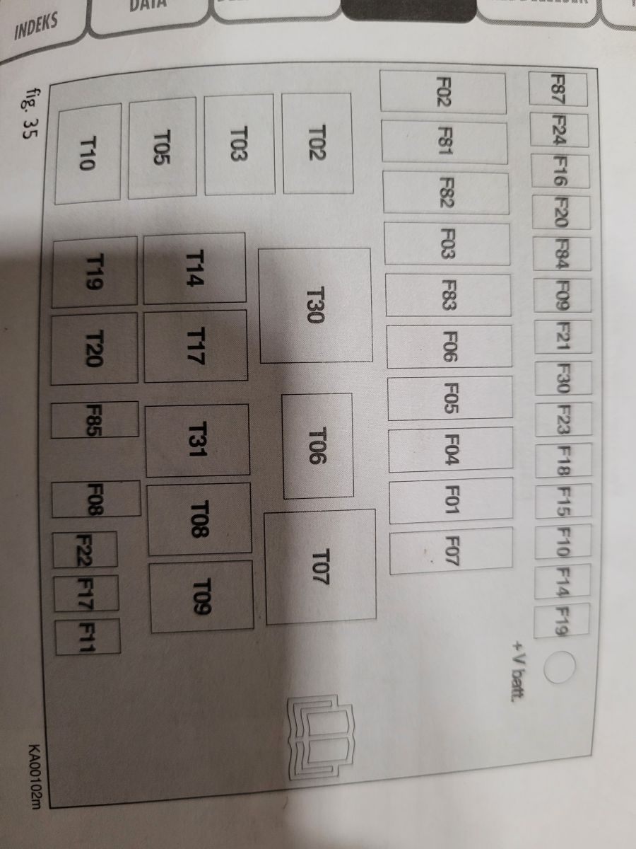

    W Ford Ka mk2 2012 1.2 benzyna mam problem z pompą paliwa. Czasami pompa podpompuje paliwo, słychać ją i samochód zapali na chwilę. Przeważnie pompy nie słychać, aby pompowała, ale samochód odpala na sekundę i gaśnie. Na kostce jest napięcie zawsze. Bezpieczniki wszystkie są ok. Czy wiecie, który przekaźnik steruje pompą? Ford Ka mk2 2012 1.2 benzyna - brak ciągłości pracy pompy paliwa, jaki przekaźnik? Ford Ka mk2 2012 1.2 benzyna - brak ciągłości pracy pompy paliwa, jaki przekaźnik?

    U ciebie na schemacie przekaźnik 17

    Dziękuję za pomoc to ten przekaznik. Auto działa.
