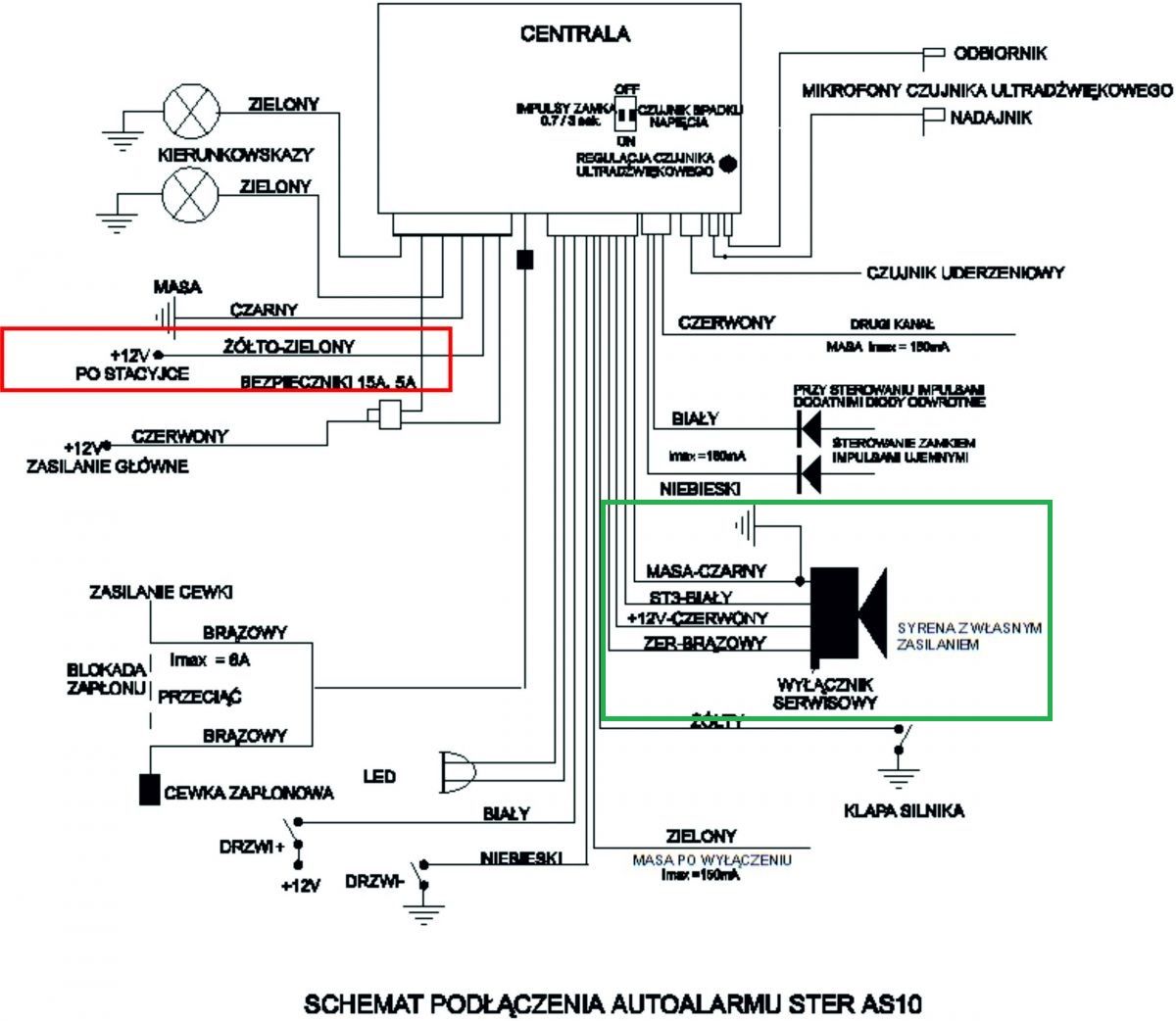

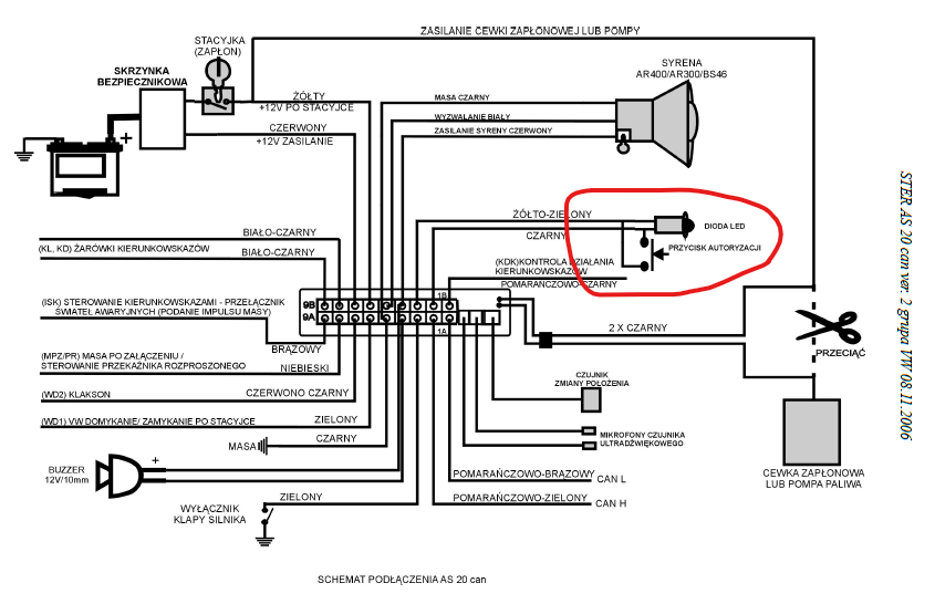

    Witam. Kupiłem samochód z tym alarmem. Nie mam wyprowadzonego przycisku autoryzacji. Znalazłem schemat tylko do STER AS 20 i tam przycisk autoryzacji jest podpięty pod diodę. Nie mam pewności czy w AS 10 też tak można zrobić nie chce spalić albo zablokować. Może ktoś ma schemat albo jakaś rada byłbym wdzięczny.
    Schemat połączeń alarmu samochodowego z zaznaczonym przyciskiem autoryzacji.
  • #2 21066804
    CameR
    Nie można.
    W AS10 nie ma opcji wprowadzenia kodu jakimkolwiek przyciskiem.
    Tam blokowanie alarmu - funkcja serwis jest realizowana stacyjką
    wbudowaną w dedykowanej dla tego systemu syrence alarmu.
    Te syrenki posiadały modyfikowaną przez firmę Ster syrenkę.
    https://www.elektroda.pl/rtvforum/topic238955-300.html#986027
    Pomogłem? Kup mi kawę.

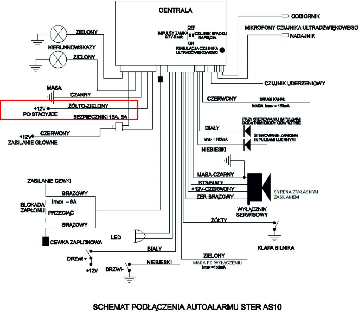

    Super dziękuję bardzo. Czy jest możliwość dołożenia przełącznika, żeby nie ruszać stacyjką. Nie wiem, czy dobrze rozkminiam, jeżeli jest sterowanie stacyjką, czyli daje plus, czy nie starczy dodać dodatkowe napięcie do przełącznika i przewodu żółto-zielonego i będzie można przełącznikiem wklepywać kod?
    Schemat podłączenia autoalarmu AS10 z wyróżnionym przewodem żółto-zielonym.

    CameR
    W tym alarmie nie ma kodu.
    Jeżeli masz oryginalną syrenkę, to przekręcasz w niej mały kluczyk i blokujesz centralkę alarmu a nie tylko syrenkę.
    Schemat podłączenia autoalarmu STER AS10 z oznaczeniami przewodów i złącz.

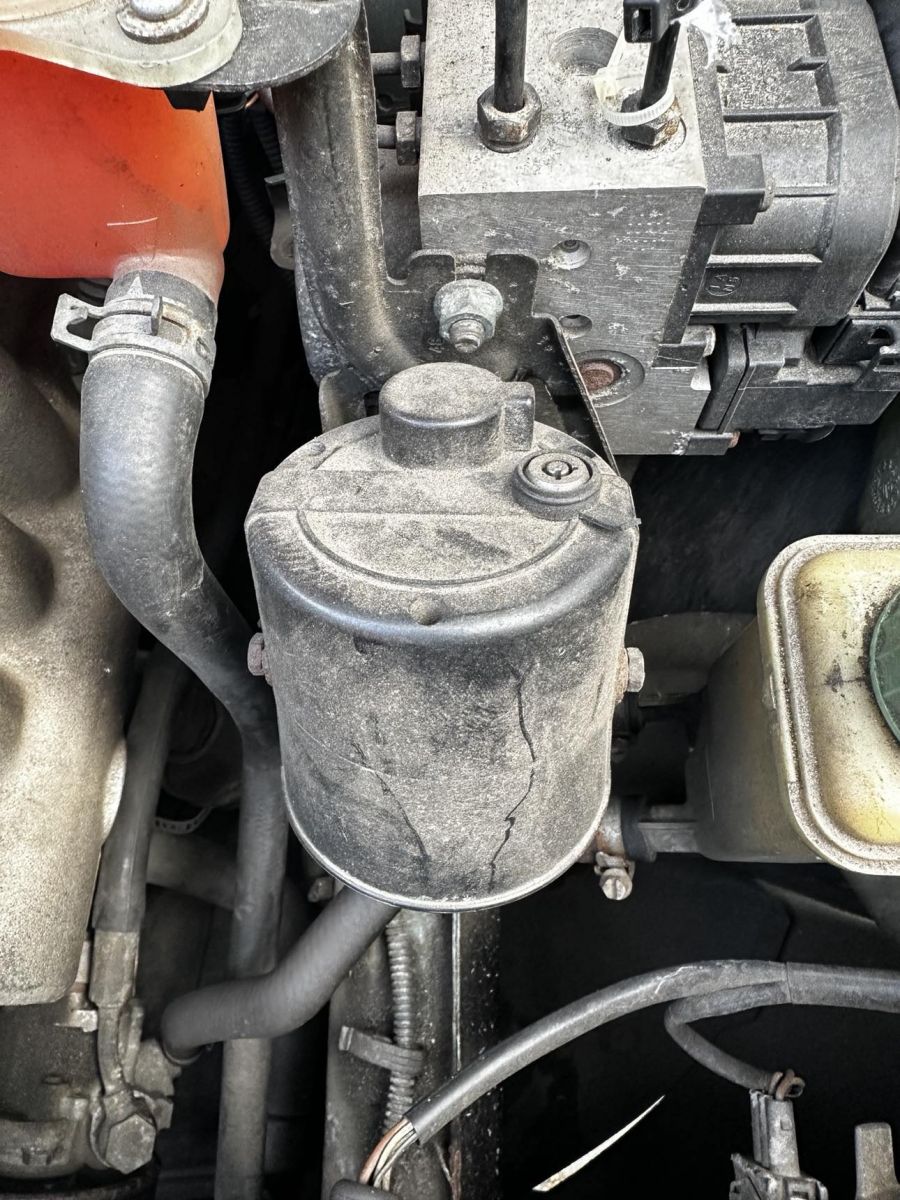

    CameR
    Dzisiaj przyjechał klient z zamontowanym STER AS10
    Tak wygląda oryginalna syrenka tego systemu.
    Oryginalna syrenka systemu STER AS10 zamontowana w samochodzie.
  • #9 21073362
    Adam1971
    Camer super, dziękuję i wszystko jasne, mam nieoryginalną syrenę. Dziękuję za pomoc wszystkim

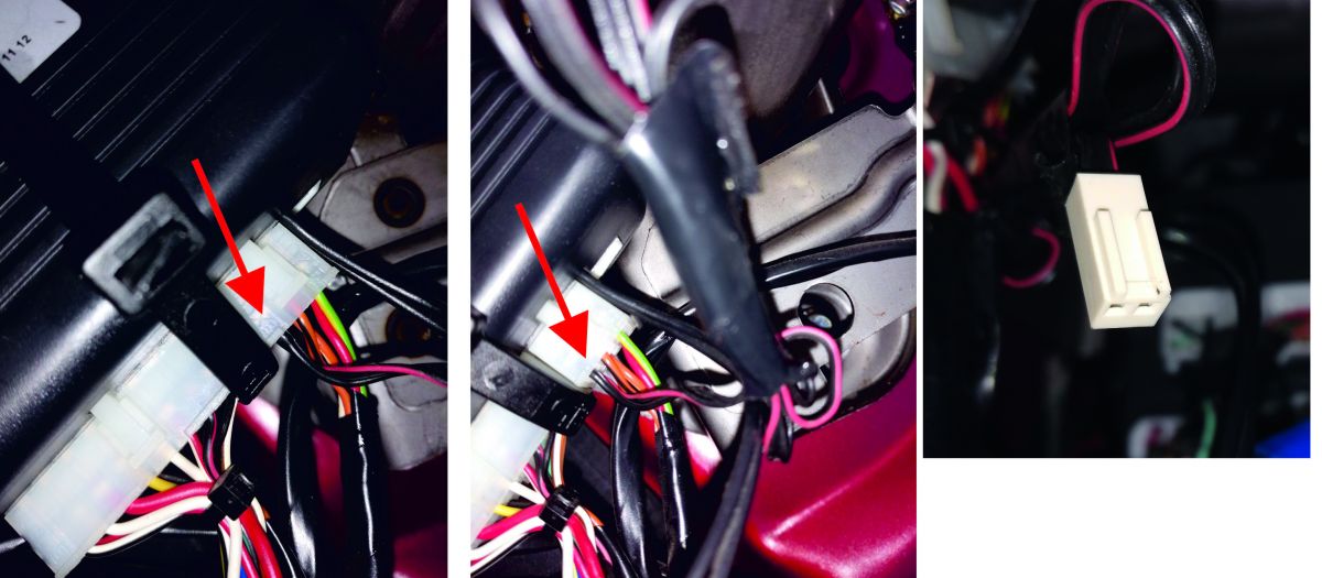

    Adam1971

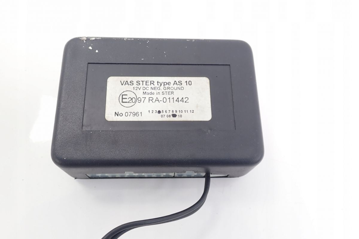

    Szukając tego wyłącznika serwisowego w AS10 dokopałem się do centralki. Kolory przewodów nie zgadzają się ze schematem. Znalazłem taką luźną wtyczkę (taka jak do płyty komputerowej) czy to może być ten wyłącznik tylko trzeba zewrzeć. Strzałką zaznaczyłem skąd wychodzą przewody. Nie chce zwierać bo boje się że coś spalę.
    Zbliżenia na przewody i luźną wtyczkę przy centralce AS10 z zaznaczeniem strzałkami.
  • #11 21074369

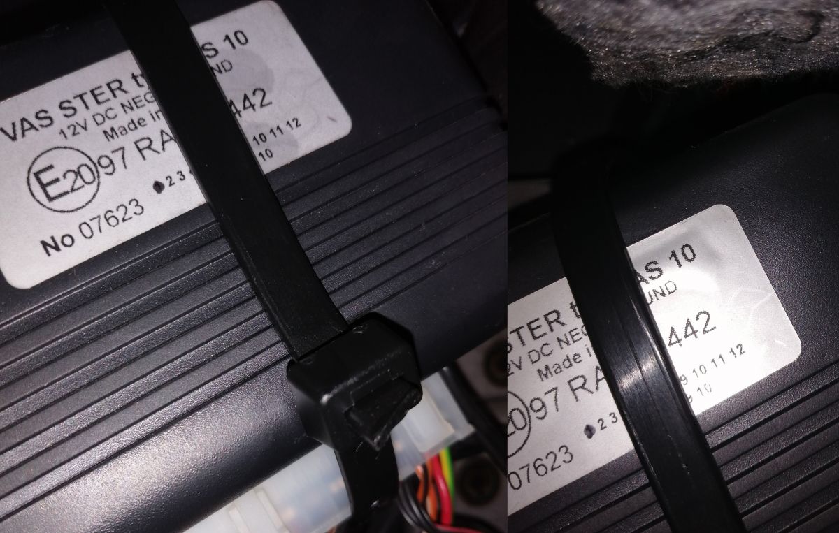

    CameR
    Nawet kształty wtyczek są inne niż w STER AS10

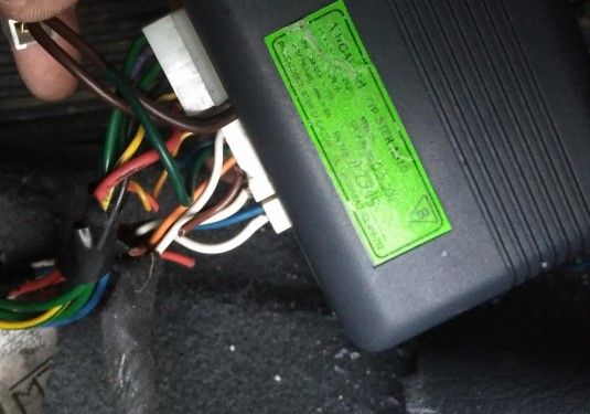

    Zamieść zdjęcie naklejki z centralki alarmu i dobrej jakości zdjęcia wtyczek.
    Ta centralka nie wygląda jak stary STER AS10
    Schemat podłączenia centralki alarmowej zamontowanej w samochodzie. Naklejka na centrali alarmowej z widocznymi kolorowymi przewodami i złączami. Schemat podłączenia autoalarmu STER AS10 z oznaczeniami przewodów i złącz.
    Schemat powyżej masz ze starego AS1,
    ale jest tam rozrysowany sposób podłączenia
    syrenki zintegrowanej z wyłącznikiem serwisowym.
    AS1 i AS10 różniły się tylko dodatkowym złączem
    z wyprowadzonym sterowaniem na centralny zamek i dodatkowy kanał.
    Złącza wyglądały podobnie - płaskie, jednorzędowe, 6pin + 10pin
  • #12 21074407
    Adam1971
    Ciężko podejść i trytka jeszcze przeszkadza A zasłania
    Zbliżenie na urządzenie z widoczną trytytką zakrywającą część etykiety.

    Czyli mam mały problem dostałem kod, ale nie jest taki jak trzeba (poprzedni właściciel miał zapisanego na kartce, pewnie coś pomylił). Nie mam pilota, żeby zmienić kod. Alarm uruchamia się pilotem od samochodu.
  • #15 21286405
    Adam1971
    Szkoda tyko że ktoś radzi ale nie do tego alarmu. Jeżeli ktoś zainteresowany alarm VAS STER AS 10 wprowadza się w stan serwisowy kodem, ale nie poprzez zamykanie i otwieranie drzwi jak inni radzili, szkoda że jak nie wiedzą to się wypowiadają.
    Należy 5 razy przekręcić kluczykiem w stacyjce aż zacznie pulsować dioda wówczas należy wprowadzić kod też kluczykiem.
    Trochę mi zeszło ale udało mi się trafić na kod wyłączający alarm. Więc na razie go zostawiam.
    Jeżeli ktoś by miał schemat połączeń typowo pod ten alarm to byłbym wdzięczny.
