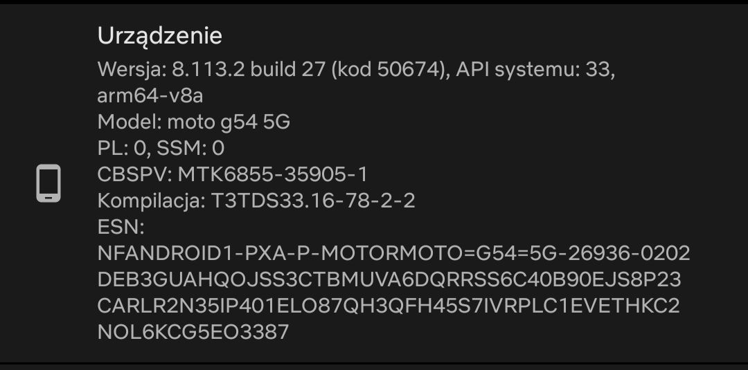

    Dzień Dobry.
    Mam problem z działaniem funkcji "obraz w obrazie" w przypadku tylko jednej aplikacji- Netflix. Nie ma możliwości uruchomienia "mini odtwarzacza" (małego pływającego okienka nad innymi aplikacjami). Aplikacja Netflix również nie działa w tle (po każdym przełączeniu np na komunikator trzeba ją uruchomić ponownie-wyłącza się całkowicie).
    Urządzenie Motorola G54 Power 12/256 XT2343-6
    Zrzut ekranu z informacjami o urządzeniu Motorola G54 5G.
    Wersja aplikacji Netflix 8.113.2 b27 50674
    Co próbowałem zrobić
    Sprawdziłem, czy aplikacja Netflix ma uprawnienia do wyświetlania obrazu w obrazie- ma przyznane.
    Wyłączyłem oszczędzanie baterii dla tej aplikacji
    Zainstalowałem aplikację ponownie.
    Próbowałem instalować starsze wersje aplikacji-na wszystkich problem wyglądał tak samo.
    Przywróciłem telefon do ustawień fabrycznych.
    Funkcja obraz w obrazie działa poprawnie w przypadku aplikacji YouTube premium.
    Powyższe czynności problemu nie rozwiązały. Nie mam już pomysłu gdzie szukać przyczyny problemu. Jest to mega uciążliwe ponieważ w trakcie oglądania nie mogę nawet komuś odpisać
    Będę wdzięczny za każdą poradę. Pozdrawiam.
