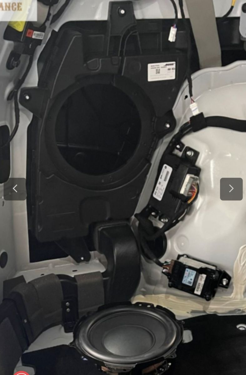

    Chciałbym poprosić o pomoc i rekomendację co do doboru głośnika 8" który zagra w dość małej obudowie zamkniętej - zdjęcie poglądowe dołączone, w dużym SUV
    Obudowa będzie wzmocniona żywicą
    Głośnik dostanie 200W rms przy 2 ohm
    (Ale jeśli trzeba będzie więcej to dodam do 300W)
    Ograniczenia to głębokość max 110mm i szerokość całkowita 218mm
    Co mnie interesuje to niskie zejście, nie słucham głośno, ale ma po prostu dodać pasmo poniżej 50Hz
    (W sprzęcie domowym subwoofer schodzi poniżej 20Hz i chciałbym w aucie się do tego jakoś zbliżyć)
    Leży mi w domu audio system R08 ale on nie ma bardzo niskiego zejścia
    Koniecznie chcę zrobić w miejscu fabrycznym.
    Wnętrze samochodu SUV z miejscem na głośnik 8 cali w obudowie zamkniętej.

    Okazało się że obudowa ma ukryty tunel nas refleks:)
