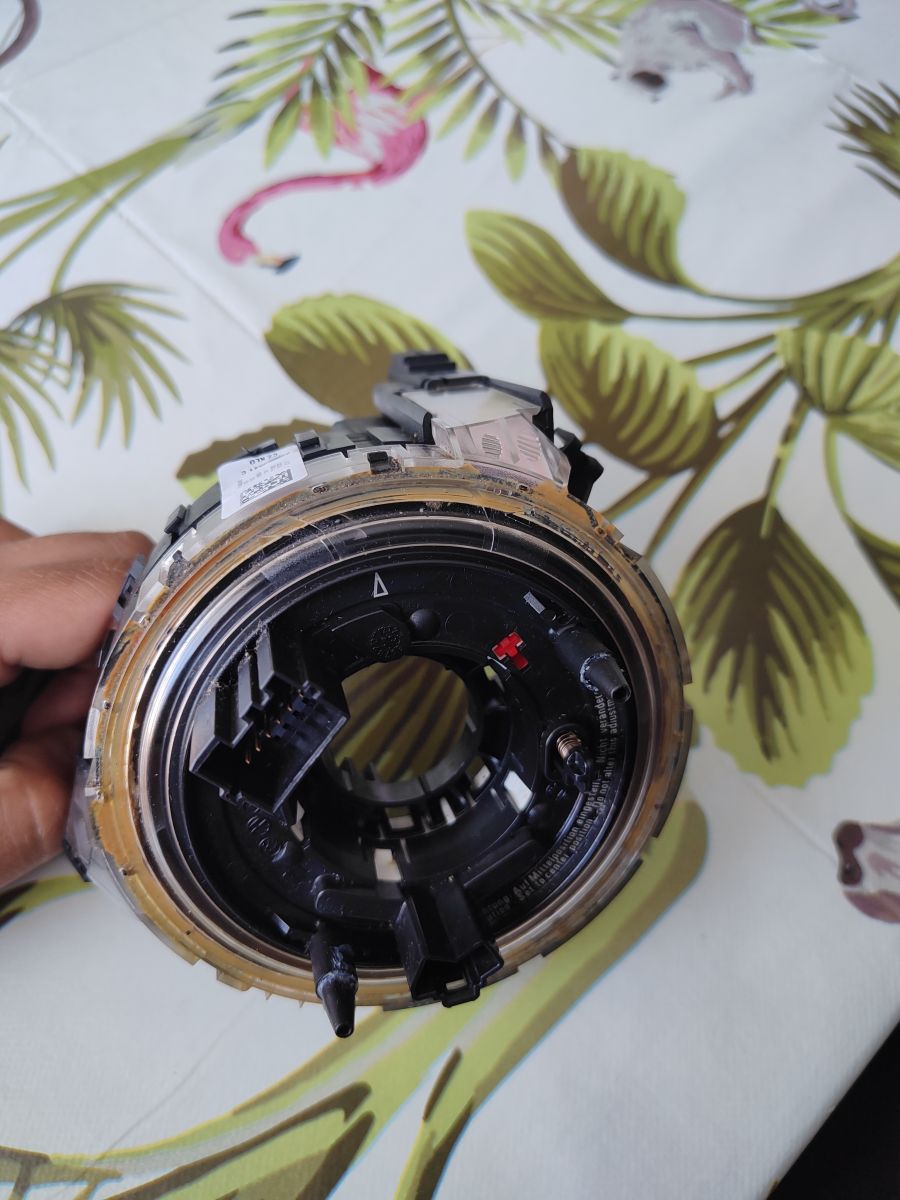

    Czy ktoś miał problem z niedziałającym klaksonem w a4 b6? Sytuacja ma się tak iż nie działa sam klakson, na tej samej wiązce idą też halogeny tu wszystko działa, czytałem, że inni mieli też przy okazji współmierne problemy typu wycieraczki itp. Tutaj wszystko jest w porządku, na kostce, która wchodzi poniżej lampy na zderzak mam napięcie na 2 pinach z 4. Występuje po włączeniu halogenów przeciwmgielnych. Więc idąc tym tropem iż na wtyczce 4 pin są 2 halogeny i 2 sygnały od klaksonu więc łatwo wywnioskowalem, że jeżeli zasilanie do halogenów działa a pozostałe 2 piny zero reakcji to powinno się pojawiać po naciśnięciu klaksonu na kierownicy. Właśnie tu nic się nie dzieje. Sprawdziłem przekaźnik 373 pod kierownicą, nawet wymieniłem na nowy też nic nie dało. Sprawdziłem bezpieczniki mianowicie nr 40 odpowiada za brzęczyk więc to chyba to. Patrzyłem też kilka innych powyżej ale nadal nic. Czy ktoś potrafi podpowiedzieć gdzie zajrzeć albo co zrobić aby pojawiło się napięcie na kostkach od klaksonów? Ponieważ nie wiem czy same sygnały są uszkodzone czy też nie. Jedynie jeszcze gdzie miałem zajrzeć to odpiąć poduszkę na kierownicy i spojrzeć tam ale w pozostałych przypadkach kończą mi się pomysły a może rozwiązanie jest zupełnie gdzie indziej. Kostka z zderzaka pod lampę wygląda ładnie.

    Wychodzi na to że taśma się przetarła musisz zwalić poduszkę i kiery aby się do tego dostać zdejmij poduchę ścian kierownicę Zdemontuj osłonę przełączników U samego spodu pod taśmą masz torx 8 odkręcasz go zdejmujesz moduł ściągasz taśmy ustawiasz miernik na przewodność przewodów i sprawdzasz piny 8 sztuk

    Całkiem możliwe, że to moje przeoczenie ale dziś przy sprawdzeniu podłączyłem klips do innej śrubki i przy wyłączonym zapłonie świeci się na prawym i dolnym, po wciśnięciu klaksonu nic się nie dzieje na górnym i lewym więc trzeba będzie zmienić taśmę w kierownicy na to wychodzi

    Klaksony działają, podłączyłem na krótko do akumulatora bo miałem zdjęty przedni zderzak i wypięta kostkę także udało się sprawdzić i są działają oba. Taśma wyjęta, druga zamówiona używka o tych samych numerach. Czy ona na kole z wtyczkami powinna mieć taki luz około pół centymetra, że wszystko lata na boki jak się poruszy czy to nie ma wpływu na nic? Jak przyjdzie do punktu kolejna to chciałbym sobie je porównać żeby nie zakładać na darmo jakby była uszkodzona jednak Zbliżenie na komponent samochodowy z przewodami na tle dekoracyjnym.

    Taśma zmieniona, założony inny oryginał nadal nie działa.
