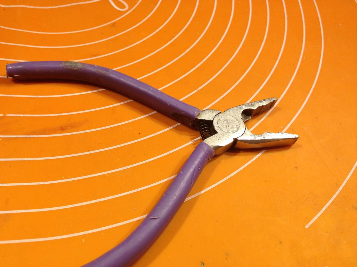

    Ostatnio moje ulubione kombinerki doczekały się chwili, gdy należało pomyśleć o zastępstwie.
    Fioletowe kombinerki na pomarańczowej macie z białymi okręgami
    Zużyte kombinerki z fioletowymi uchwytami na pomarańczowej powierzchni
    Stare, zużyte kombinerki trzymane w dłoni na pomarańczowym tle.
    Jak widać powyżej decyzja w pełni uzasadniona. Fakt - przez te 18 lat (mniej więcej) zdążyły się już kilkukrotnie zwrócić, ale, mimo że nadal jeszcze mają swoje miejsce, w szufladzie trzeba było pomyśleć o czymś nowszym. Ponieważ mam też inne, również "pełnoletnie" postanowiłem zacząć od poszukania zastępstwa do nich w pierwszej kolejności. Te drugie kupione wtedy za jakieś grosze zaczęły się "sypać" z racji na używanie ich - jak to w wypadku kombinerek bywa - niezgodnie z przeznaczeniem; a mianowicie do zaciskania blaszek styków złączy typu MOLEX.

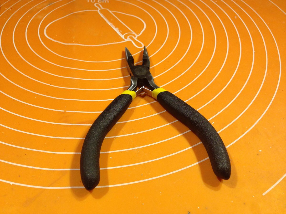

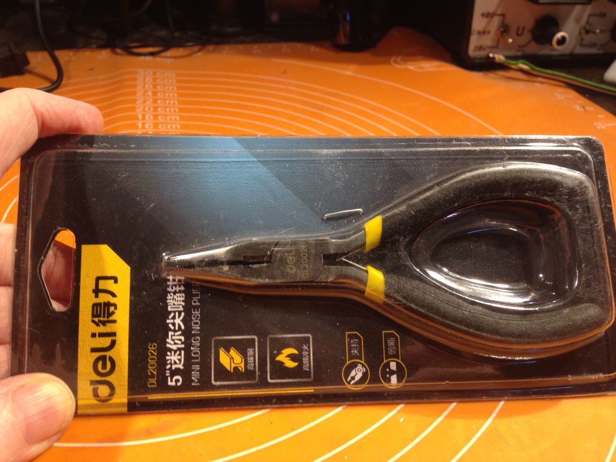

    Tak czy inaczej, chciałem by małe wygodnie leżały w dłoni i miały (co ważne w wypadku zaciskania złącz) na wewnętrznych powierzchniach szczypiec ząbkowanie. Przyznam się, że mimo dość sprecyzowanych wymagań wybór nie był łatwy. Ostatecznie zdecydowałem się na te:

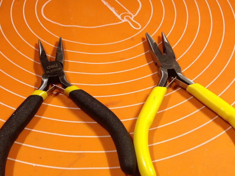

    Czarne kombinerki na pomarańczowej macie z białymi okręgami
    Kombinerki Deli w opakowaniu
    Kombinerki marki Deli zapakowane w plastikowy blister.

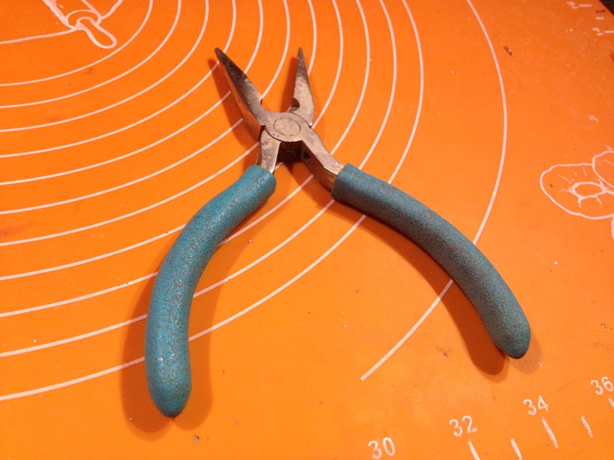

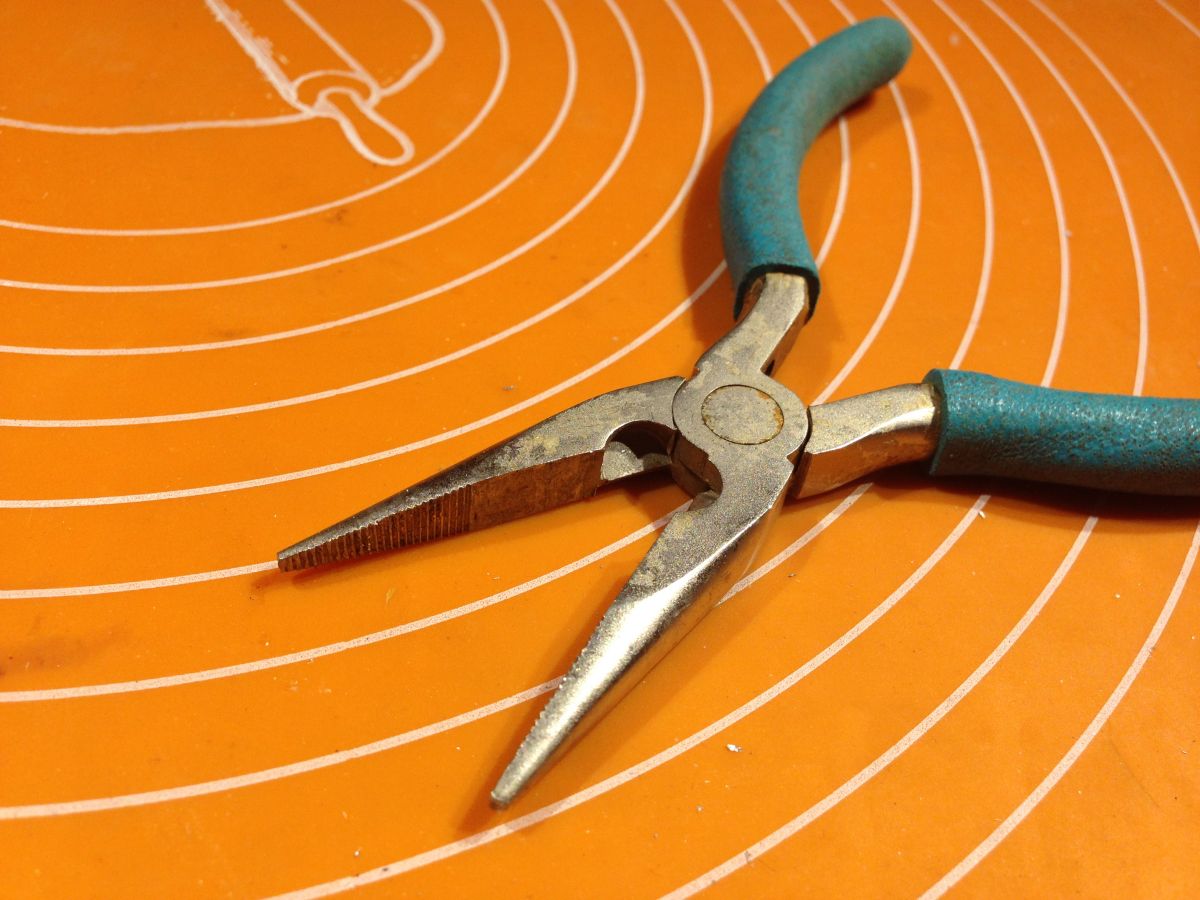

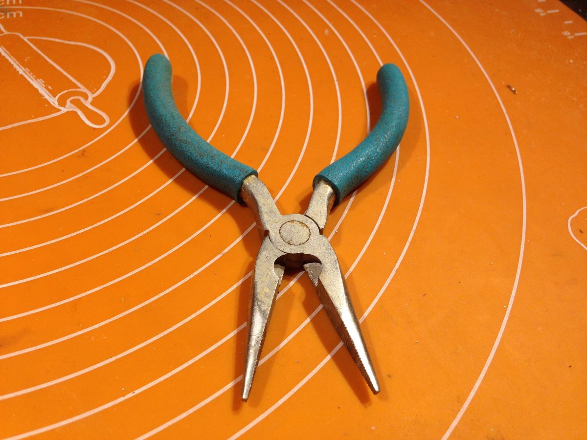

    Poprzednie, te, które służyły mi do tej pory były tej samej wielkości (ok. 13 cm od końca szczypiec do końca uchwytów) były najbardziej zbliżone - przynajmniej w wyglądzie.
    Zużyte kombinerki z zielonymi uchwytami na pomarańczowym tle
    Długie szczypce do elektroniki z niebieskimi uchwytami na pomarańczowym tle.
    Zardzewiałe kombinerki z niebieskimi uchwytami leżące na pomarańczowej macie.
    Zbliżenie na zużyte kombinerki na pomarańczowej powierzchni.
    Zbliżenie na zużytą końcówkę szczypiec z wyraźnym ząbkowaniem.

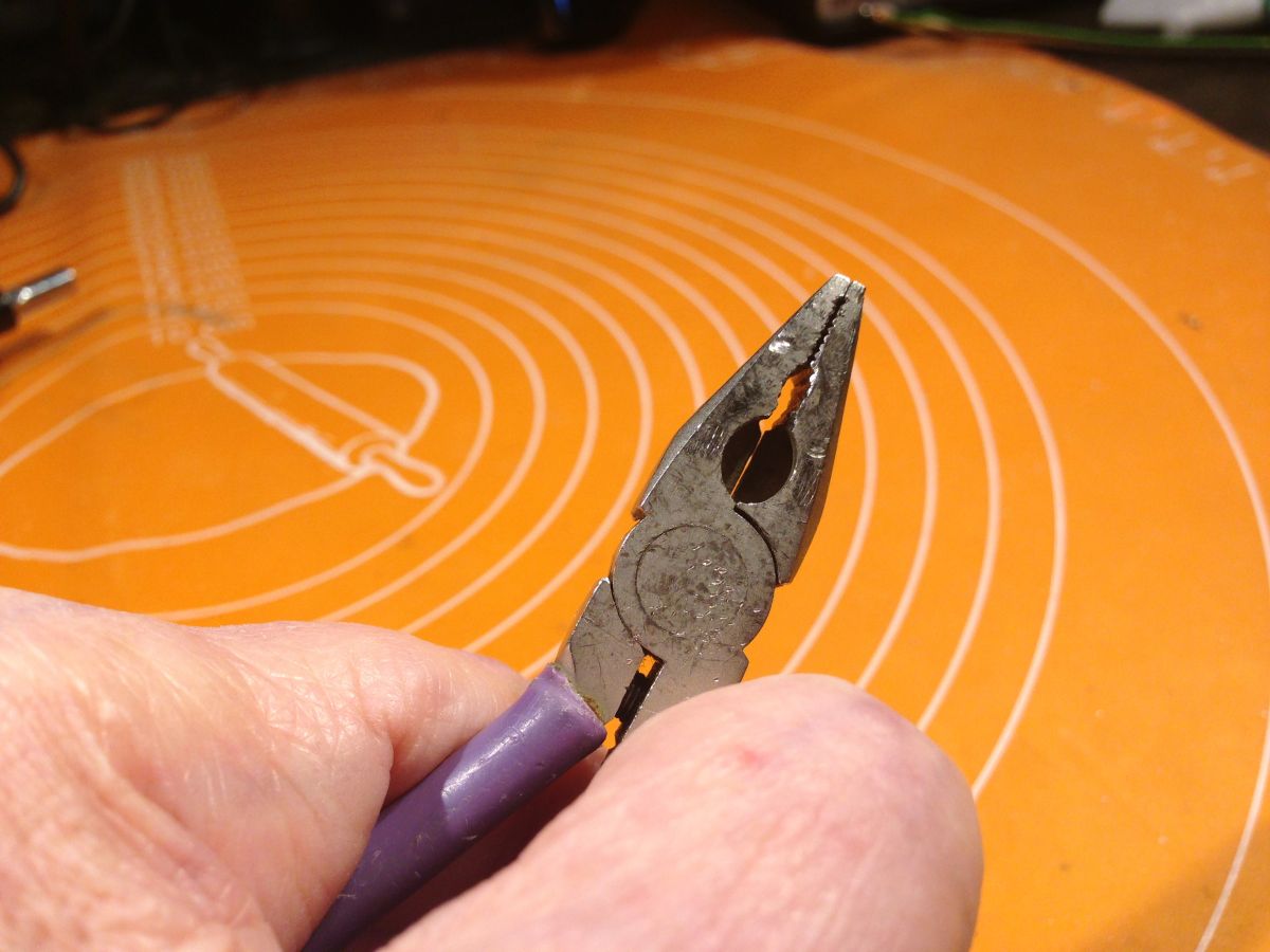

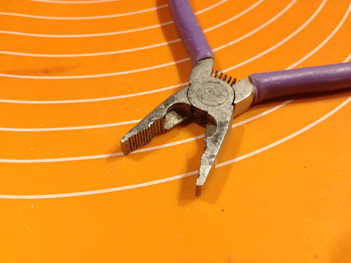

    Jak widać, swoje przeżyły i jak poprzednie zwróciły się co najmniej kilkukrotnie.

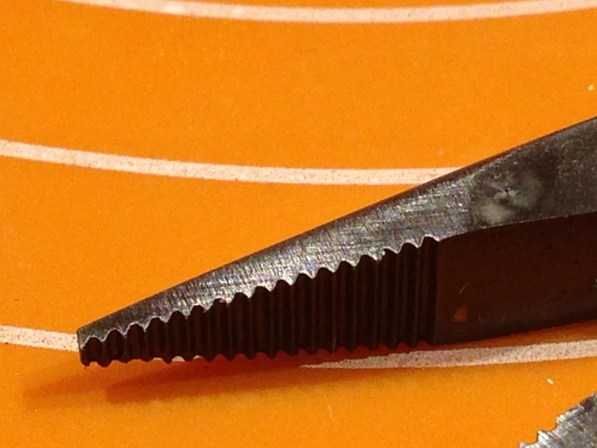

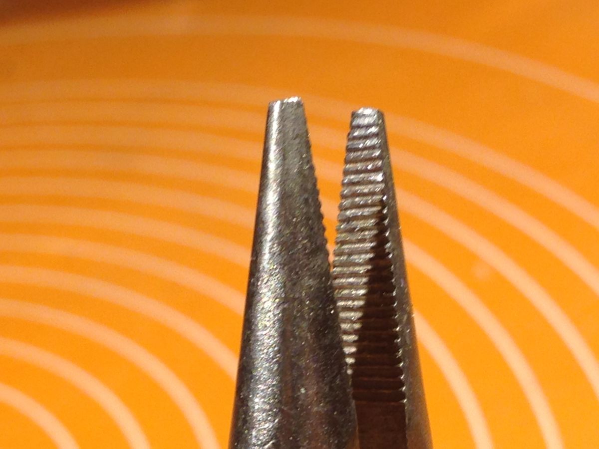

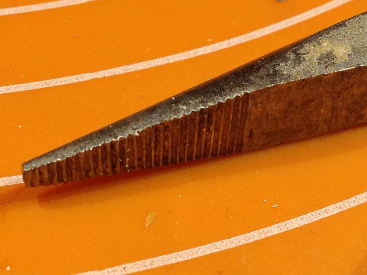

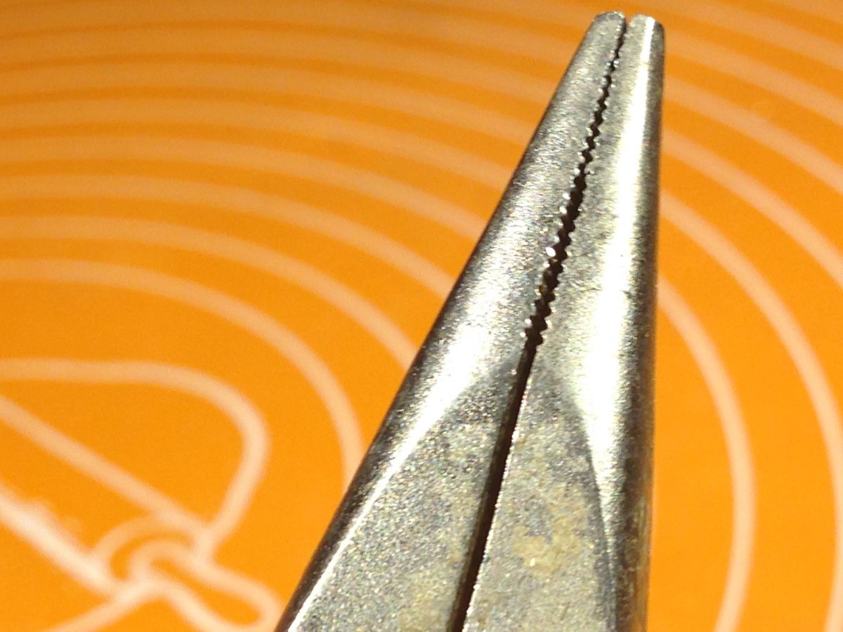

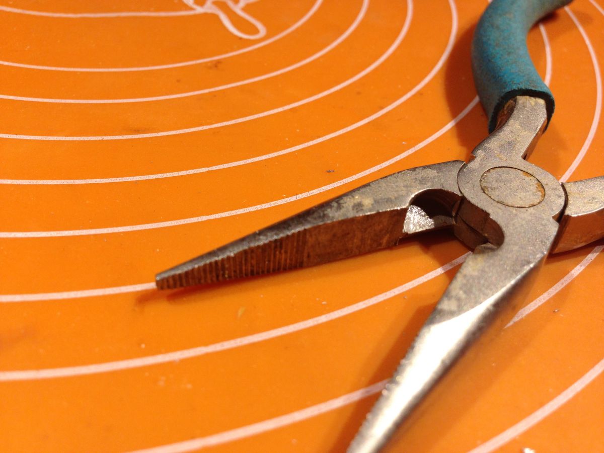

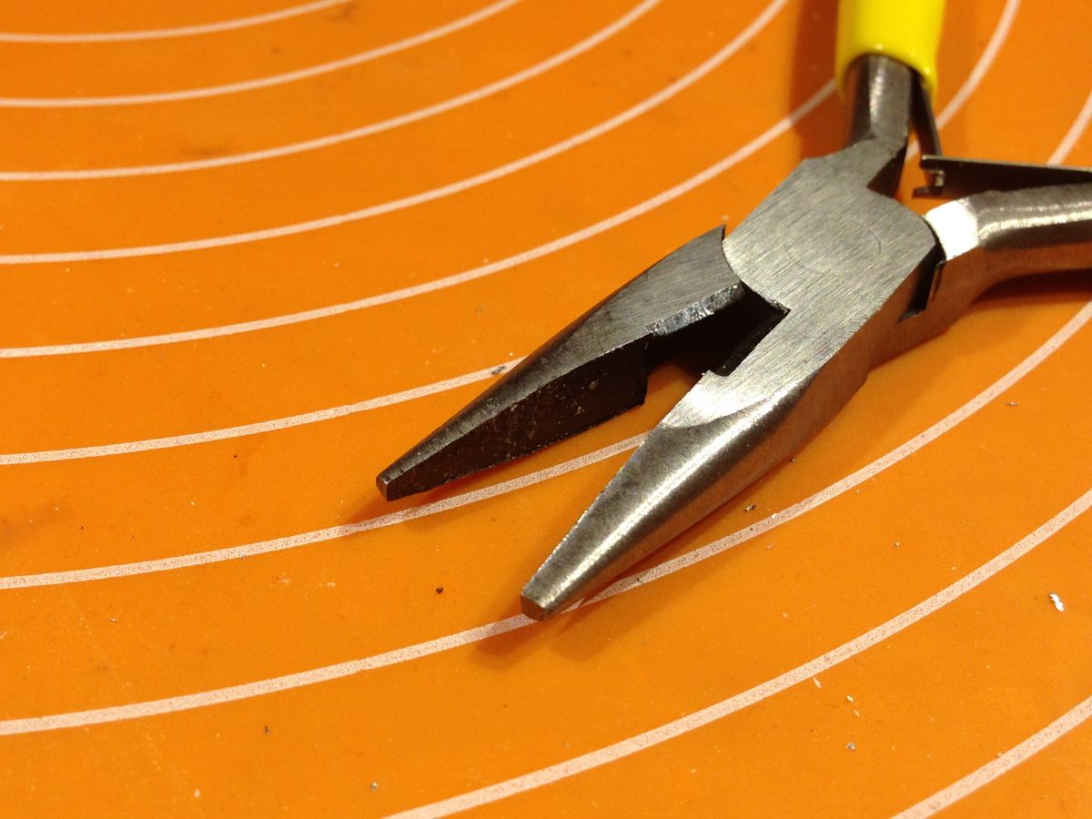

    Zwłaszcza stopień zużycia tego ząbkowania szczęk dyskwalifikował je do dalszego używania w takich pracach, w jakich były najczęściej używane.
    Przyjrzyjmy się, o czym mowa:
    Zbliżenie na zużytą szczękę kombinerek z wyraźnie widocznym ząbkowaniem.
    Ząbkowane końcówki szczypiec na pomarańczowym tle
    Zbliżenie na ząbkowane szczęki kombinerek na tle pomarańczowej powierzchni z białymi okręgami.

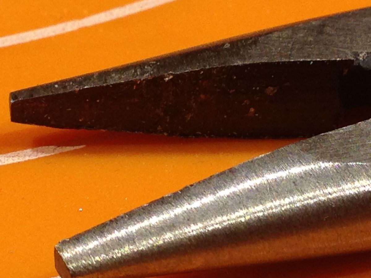

    I porównajmy z tymi, jakie wybrałem na następstwo:
    Kombinerki na pomarańczowej podkładce z białymi okręgami
    Makro zbliżenie na ząbkowaną szczękę kombinerek na pomarańczowym tle.
    Metalowe szczypce na pomarańczowej podkładce

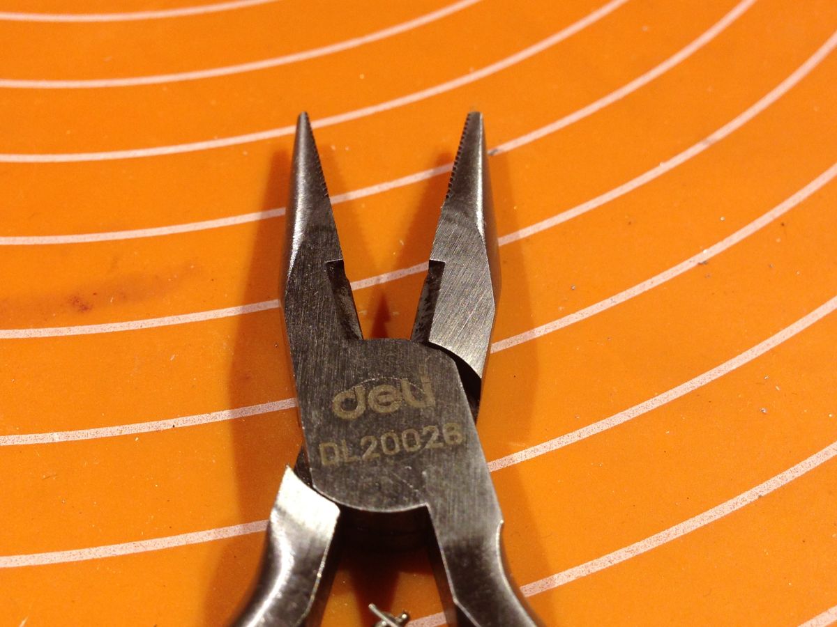

    Różnicę widać gołym okiem... a czy będą równie dobre, jak ich pierwowzór za czasów swojej świetności? Czas pokaże. Jak dotąd sprawdziłem je dość pobieżnie i - jak do każdego narzędzia — trzeba się najpierw do nich przyzwyczaić. Na pewno pozwolę sobie podzielić się spostrzeżeniami, gdy będę mieć okazję wypróbować je w boju — myślę, że już niedługo.

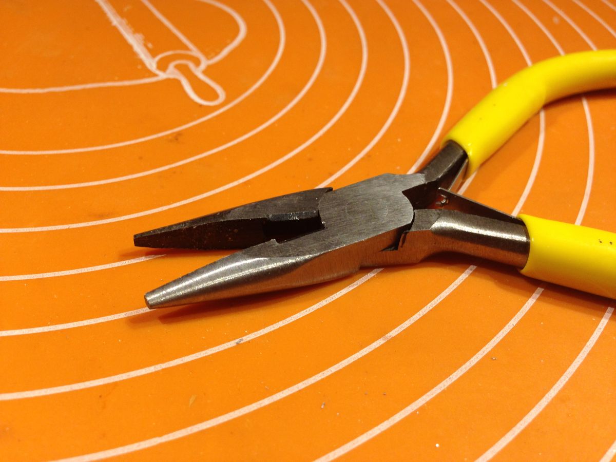

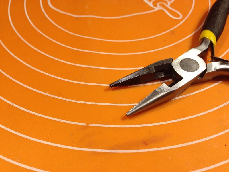

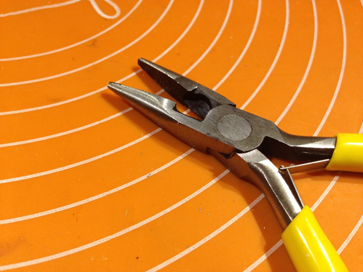

    Oczywiście nie byłbym sobą, gdybym nie dokupił i kombinerek o kształcie podobnym, ale o gładkich szczękach. Ponieważ znalazłem w podobnym wymiarze i na dodatek w rozsądnej cenie — postanowiłem, że lepiej mieć dwie pary niż żadnej.
    Te ostatnie wyglądają tak:
    Żółte szczypce na pomarańczowej powierzchni.
    Zbliżenie na końcówki dwóch rodzajów kombinerek na pomarańczowym tle.
    Kombinerki z żółtymi uchwytami na pomarańczowym tle.

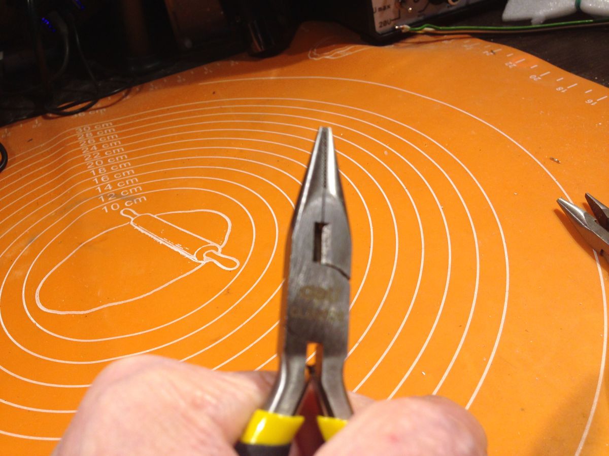

    W porównaniu do tych "ząbkowanych" są tej samej wielkości, a i kształt podobny:
    Dwie pary kombinerek na pomarańczowej macie.

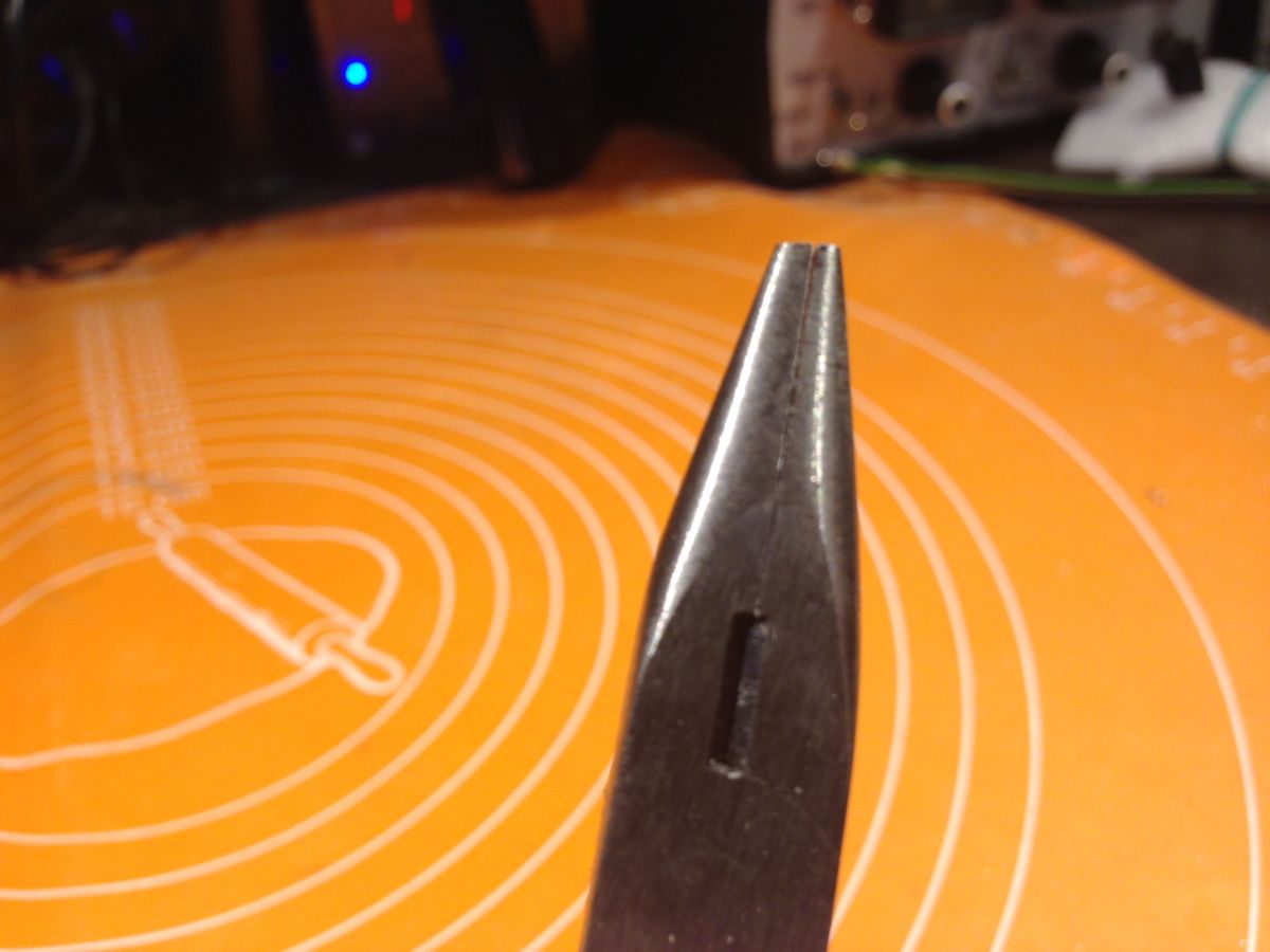

    Bliskie ujęcie szczypiec z wąską końcówką na pomarańczowym tle
    Owszem były i ładne i nieźle zrobione, ale — i tu wyjaśnienie tytułu — nie podpasowały mi w jakimś innym względzie.

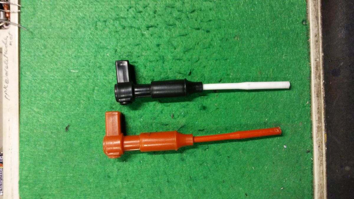

    Wiecie może gdzie kupić TAKIE chwytaki ?

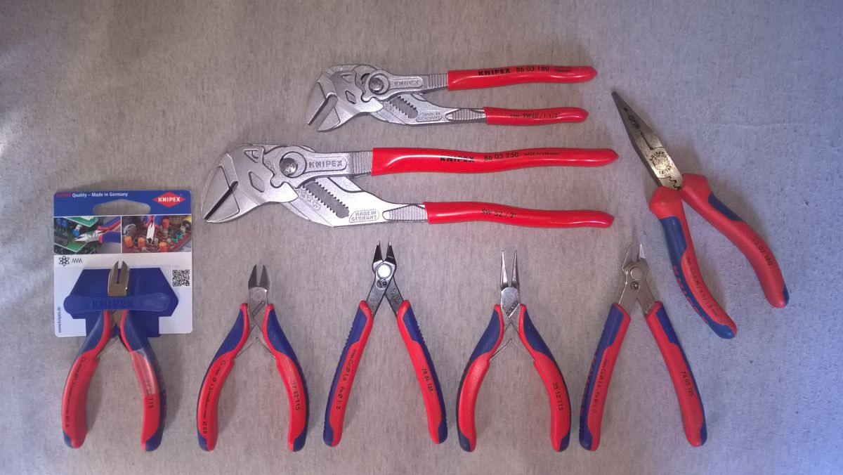

    Ja najczęściej używam zarówno przy elektryce jak i elektronice https://www.knipex.com/pl-pl/produkty/szczypc...rzędzie-wielofunkcyjne-dla-elektryków/1386200
    oraz do bardziej precyzyjnych zadań:
    https://www.knipex.com/pl-pl/produkty/szczypce-uniwersalne-i-wielofunkcyjne/szc
    Ponieważ nie otwiera sie strona z tym modelem to podaję nr 26 26 200T
    Do ustawiania elementów przewlekanych i SMD przeróżnych pęset od prostych i dużych do małych bardzo ostro zakończonych, prostych i zakrzywionych.
    Do obcinania wyprowadzeń elementów przewlekanych, czasami to obcinania zbyt dużej ilości cyny:
    https://www.piekarz.pl/20640-szczypce-wiha-268183-boczne-do-ciecia-obcinaczki-/
    W tym wątku: https://www.elektroda.pl/rtvforum/topic4034596.html#20954148 widać dwie z kilkudziesięciu moich walizek z podstawowymi narzędziami jakie używam zarówno w elektryce jak i w elektronice.
    Te dwie walizki zawierają najczęściej używane, podręczne narzędzia.
    Bardziej specjalistyczne narzędzia znajdują się w kolejnych walizkach tematycznych.

    398216 Usunięty
    Jakie wybrać kombinerki (szczypce) dla warsztatu elektronika? Dziękuję za to pytanie. Sam poszukiwałem dokładnie tego typu niestety bezskutecznie, a te akurat najlepiej mi przypasowały :). Miałem kilka ładnych lat takie, ale niestety - po latach się "wyłopotały" do tego stopnia, ze straciły bezzwrotnie swoje zalety - a miała je znacznie lepsze nić inne rodzaje chwytaczków z możliwością wpięcia weń bananka. Podejrzewam, że były produkowane przez jakąś firmę, która (jak i wiele innych o podobnym profilu) zbankrutowała nie wytrzymując chińskiej konkurencji... a może się mylę? Przyznam się że chciałbym.
    Jakiś czas temu co prawda znalazłem w jakimś sklepie (?) podobne - przynajmniej z wyglądu - ale po zakupie kompletu i wypróbowaniu działania - zostały zakwalifikowane jako niezdatne do pracy. Jakaś próba naśladownictwa i to nieudana zupełnie.

    >>21069898
    Zapomnij. Za dobre były.... Ale zobowiązuję się, że gdyby ktoś chciał wyprodukować w Polsce, to jedną sztukę mogę wysłać na wzór... Tylko jedno ALE.... ale końcówki muszą być z CuBe albo CuSn a nie stalowe/mosiężne , cynowane... Bo takie z brązu były w ORYGINALNEJ wersji...

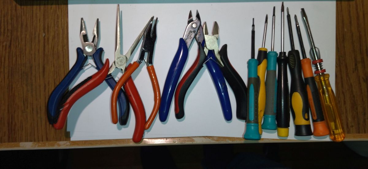

    Zestaw narzędzi Knipex z czerwono-niebieskimi uchwytami, w tym szczypce i obcęgi.
    To moje podstawowe narzędzia. Chińskie po 10 zł to jakieś nieporozumienie, to się nie nadaje nawet dla amatora.
    Szczególnie nie dla amatora.
