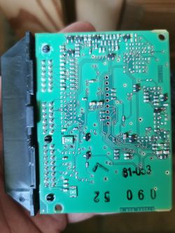

    Do sprawdzenia sterownik czujników, jego zasilanie oraz diagnostyka to podstawa.

    Szrot czy nie szrot, ale chciał bym mieć możliwość sprawdzenia niektórych rzeczy samemu, niż za każdym razem jeździć i płacić za to. W Internecie da się znaleźć wpisy że niektórym wszystko normalnie działa, w VCDS-lite mają możliwość sprawdzenia tych czujników. Czy ten problem z połączeniem może wynikać np. z tego że jest uszkodzony ten sterownik, boję się że u elektromechanika pokaże się ten sam błąd ? Wypiąłem i otworzyłem sterownik ale nie wygląda jak by się coś tu spaliło, załączę zdjęcia może ktoś z was rzuci okiem. Czy mogę w jakiś sposób przemierzyć go miernikiem żeby sprawdzić czy jest sprawny, tak samo wtyczka od sterownika PDC, czy mógł bym prosić o jakieś rady jak przemierzyć czy dochodzi w ogóle zasilanie, tak żeby nie zrobić żadnego zwarcia :}
    Elektroniczny sterownik z widocznymi elementami na płytce drukowanej Płytka drukowana sterownika elektronicznego.
