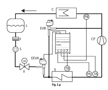

    Inne pytano jakie jest ciśnienie na skraplaczu? gdy jest dociążona.
    Schemat układu chłodniczego z oznaczeniami komponentów
    Jeżeli masz możliwość to wpisz ciśnienia lub temperatury na ten screen popatrzymy co się dzieje, ale w czasie problemu
    EVB nie masz to pomiń

    To jest układ zrobiony przeze mnie. Czynnik R32. Po starcie ciśnienie parowania stabilizuje się na 8bar/3'c. Ciśnienie skraplania ustawi się o 5K wyżej od GZ zasilania. Prąd jest 5A. Sprężarka pracuje na 180Hz. Pracuje grzeje, moc na ciepłomierzu poprawna ponad 5KW. Ezr powoli zmienia otwarcie zbliżając się do przegrzania 2K. Temp GZ rośnie, rośnie ciśnienie parowania do 9bar/7'c, rośnie ciśnienie skraplania zgodnie z temp GZ. Rośnie temp sprężonego gazu. Rośnie prąd 6A....7A. Dochodzimy do GZ 42'c, ciśnienie parowania 9bar/7'c, ciśnienie skraplania 28bar/46'c, prąd 7,6A, temp sprężonego gazu 79'c. Falownik sygnalizuje przeciążenie. Będzie dalej pracować ale tylko gorzej, prąd rośnie 8A...10A, sprężarka dostaje delikatnych drgawek... Stuka aż falownik wyłącza zasilanie i błąd przeciążenie.
