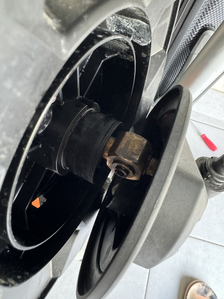

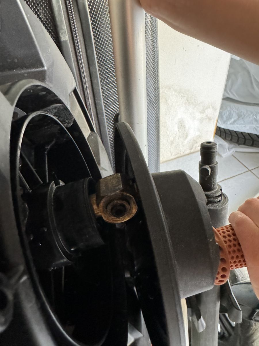

    Dzień dobry.
    Myjka ciśnieniowa Stihl 130 PLUS, od pewnego momentu na bębnie ciekła woda, ale wczoraj już wkręcając wąż na bęben doszło do całkowitego rozłączenia, tzn. myjka już nie podaje wody na lance.
    Rozebrałem bęben i okazało się, że łączenie węża z bębnem, które jest mosiężne, pękło (tak domniemam). Czy to jest do naprawy?

  • #3 21068345
    kovalsc
    Ok, to dobrze, że się uda naprawić, że nie trzeba drugiej nowej myjki kupować :) Na jakie koszty należy się nastawić?
    Dziękuję za odpowiedź.
  • #5 21081650
    kovalsc

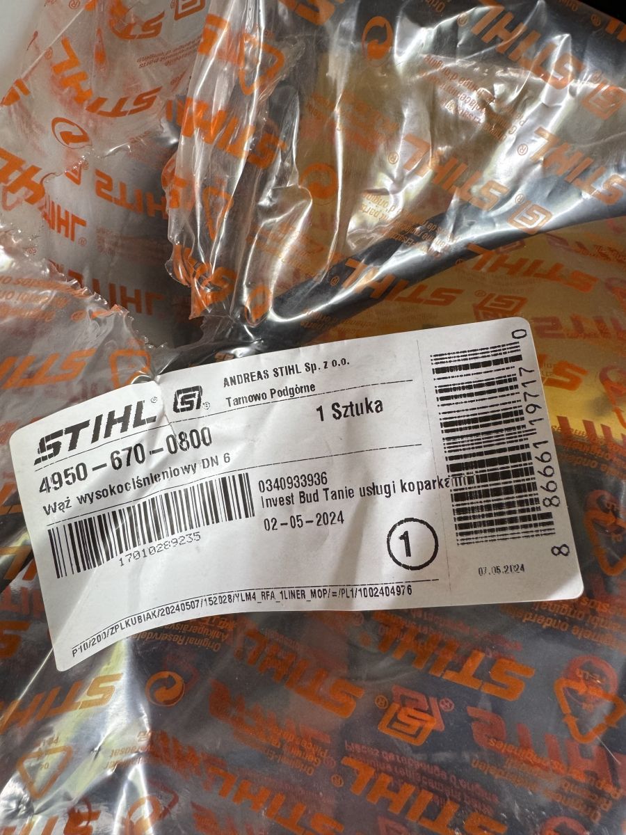

    Wymiana Wężyka dn-6 i myjka działa jak powinna.
