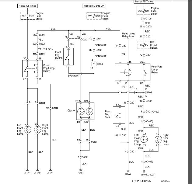

    Posiadam samochód Chevrolet Lacetti hatchback Mam problem z podłączaniem wiązki od tylnej klapy . Miałem przerwaną wiązkę więc obciąłem wtyczkę z dwóch stron. Myślałem , że z obu stron idą takie same przewody. Niestety idą inne. Oto przewody :
    Przewody od strony klapy
    - Jasny niebieski ( błękitny)
    - szary ( cienki)
    - fiolet (cienki)
    - gruby zielony
    - brązowy
    - biały
    - różowo- czarny
    Przewody od strony kabiny :
    - biały
    - gruby fioletowy
    - fioletowo - biały
    - różowo - czarny
    - czerwono - niebieski
    - brązowy
    Jak widać dodatkowym problemem jest to , ze od strony klapy idzie 7 przewodów a od strony kabiny 6 przewodów.
    Czy mógłby mi ktoś pomóc to podłączyć poprawnie?
    Z góry dziękuję za pomoc

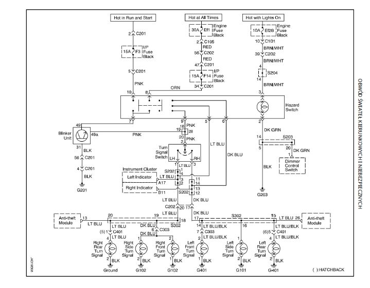

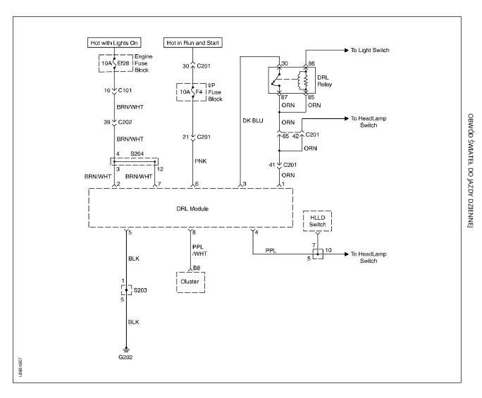

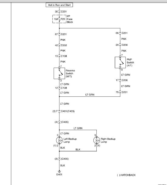

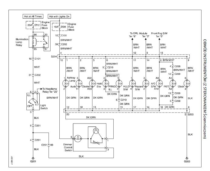

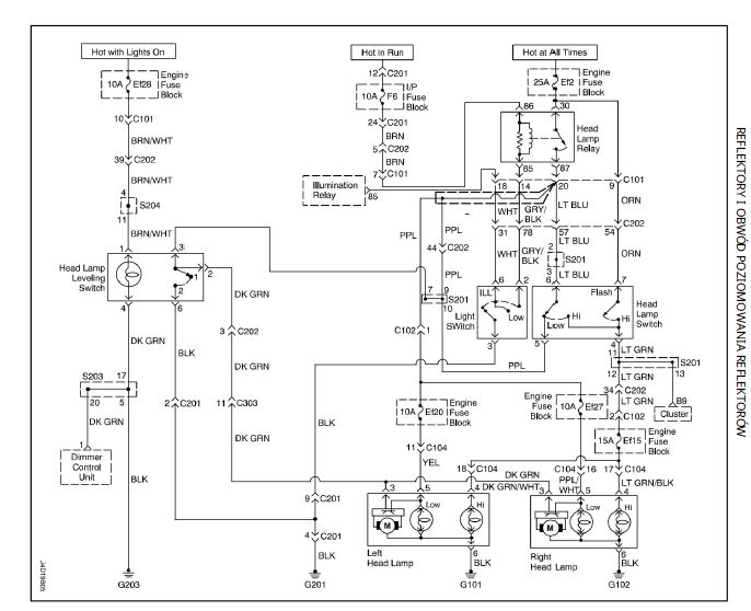

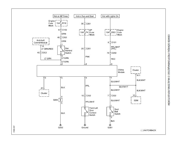

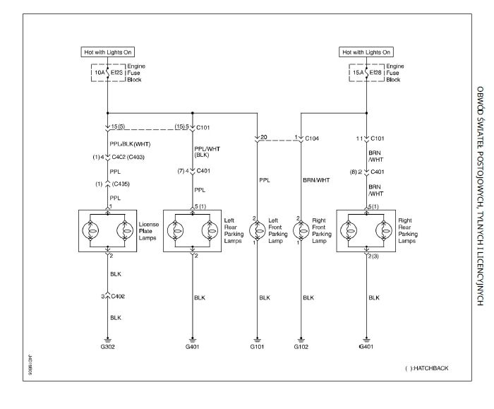

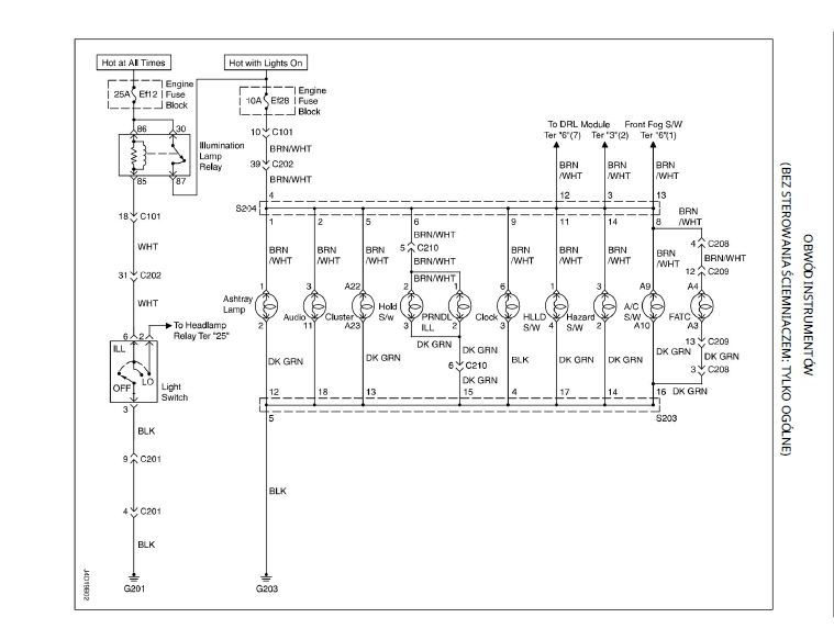

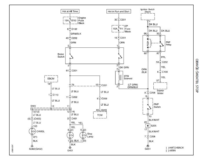

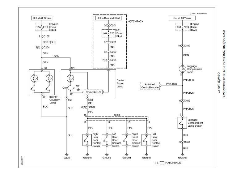

    Dodaję schematy dla ułatwienia. Ja niestety nie umiem ich czytać.
    Schemat połączeń elektrycznych związanych z obwodem instrumentów.
    Schemat instalacji elektrycznej samochodu z opisanymi połączeniami i komponentami.

    Schemat elektryczny obwodu świateł do jazdy dziennej w pojeździe.
    Schemat elektryczny obwodu świateł postojowych samochodu.
    Schemat połączeń elektrycznych przedstawiający układ świateł stopu w samochodzie.

  • #4 21069387
    enhanced
    https://mylacetti.ru/tis/en/documents_2005/nubira-lacetti/start_nubira-lacetti.html
    szukaj po kolorach, inaczej to miernik w dłoń i włączaj stop/światła i badaj gdzie się co pojawia na wyjściu z auta bo na klapie już ogarniesz gdzie jaki przewód do czego dochodzi.
    https://www.chevyman.ru/pl/Lacetti/J200/electrics/schemes
