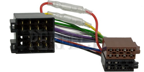

    Mam Punto I 55SX 5D z 97 roku. Zakupiłem radio DALCO MP3-D918 które ma wejście ISO. Moje poprzednie radio, które było zamontowane przy zakupie posiada wtyczkę 16pin Fiat Punto I '96 - instalacja radia
    Zastanawiam się czy można zakupić jakiś adapter by jak najłatwiej go podpiąć.

    Witam. W punto powinno być chyba oryginalnie złącze iso odwrotność tego czarnego co na foto po prawej stronie.. Trzeba sprawdzić lekko głębiej. Chyba ze ktoś już je wyciął i zamontował kostkę na stałe pod stare radio..

    Znalazłem złącze ISO do różnych modeli m.in. Fiata i mam nadzieję, że ta złączka mi pomoże.
    Kupiłem coś takiego i czekam...
