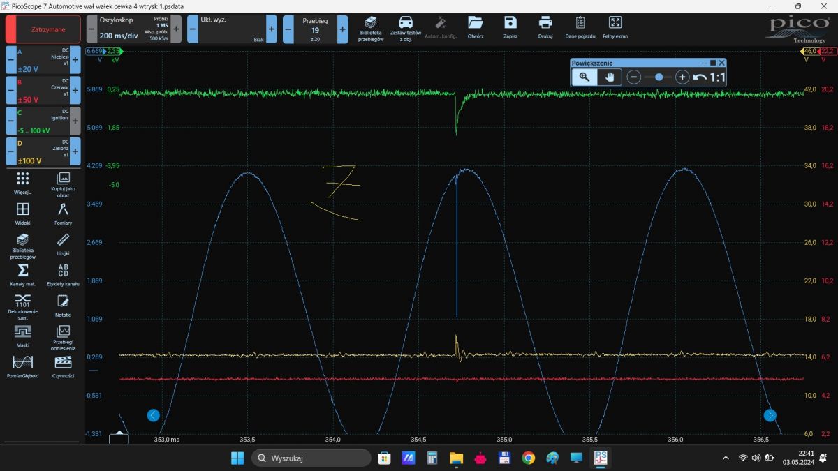

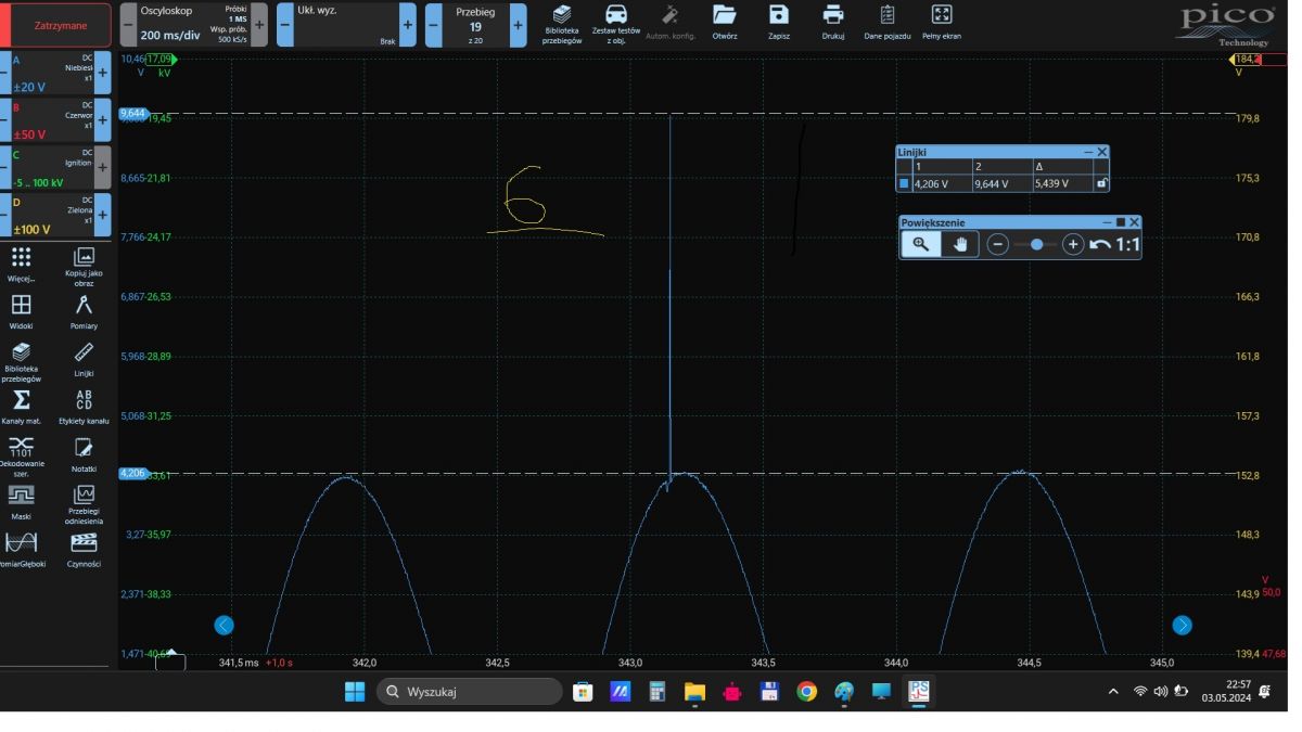

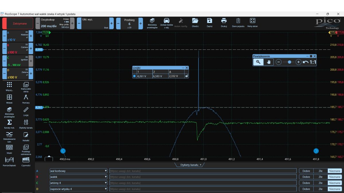

    Opel Astra z16xep.

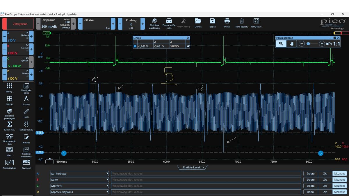

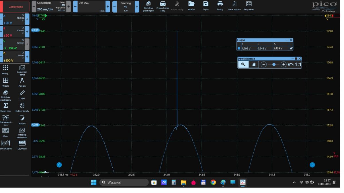

    W skrócie, brakuje mocy na zimnym silniku, nierówna praca bardzo mocno zauważalna, wypadanie zapłonu(ów). Rozgrzany silnik pracuje stabilniej, ale wypadanie zapłonu nadal występuje. Na benzynie i LPG praca bez zmian. Przy gwałtownym wciśnięciu gazu chwilowe zadławienie. Sprawdzone: cewka, świece, map, luzy zaworowe, kompresja.

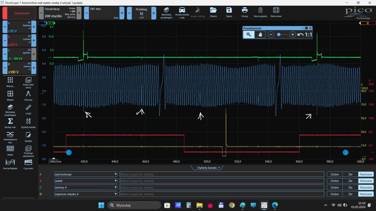

    Przeprowadziłem pomiar czujników wału, wałka, wtryskiwacza i cewki cylindra 4. Okazuje się, że po każdym wyładowaniu się cewki pojawia się minimalna lub bardzo duża anomalia na czujniku wału. Duża anomalia powoduje wypadanie zapłonu i jeszcze bardziej nierówną pracę silnika. Minimalną anomalię można zauważyć także w przebiegu czujnika wałka i napięciu wtryskiwacza. Co jest powodem takich zachowań? Dołączyłem zdjęcia.

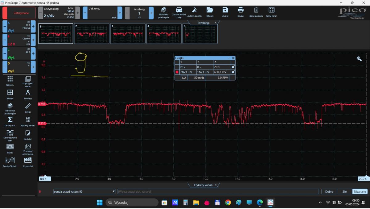

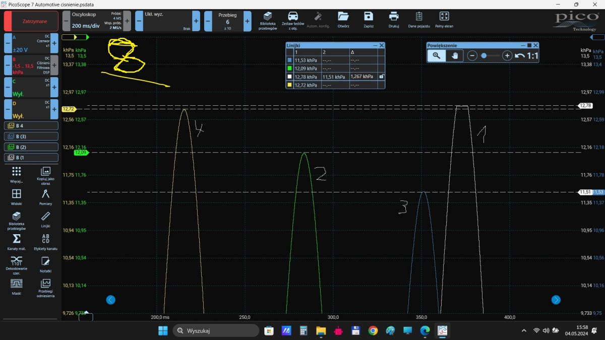

    Korekty nie wiem ale mam odczyt z sondy zdjęcie nr 9 i 10

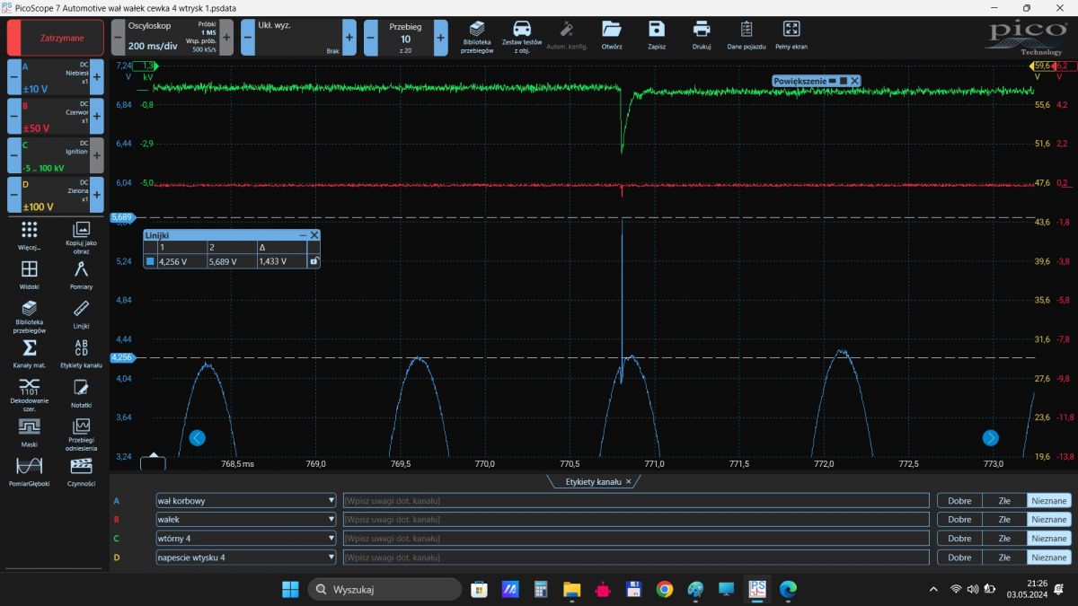

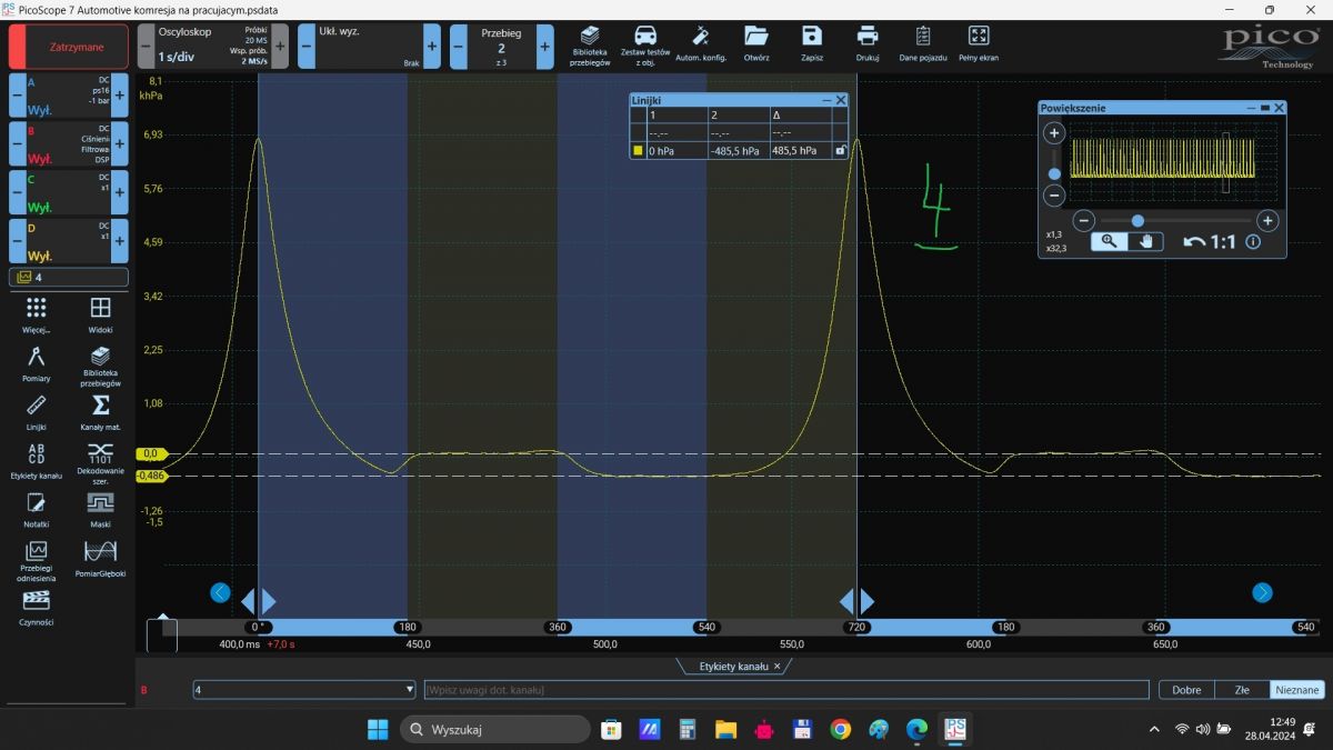

    Kompresja na cylindrach zdjęcie nr 8 przedstawia kompresję na rozruszniku, a zdjęcie nr. 4 przedstawia kompresję na biegu jałowym cylindra nr4., która rozwiewa wszelkie wątpliwości co to szczelności cylindra, synchro rozrządu, luzów zaworowych, zatkanego dolotu i wydechu wiele innych ciekawych parametrów co się dzieje w cylindrze w czasie pracy.
    Dlaczego większość odczytów robiona jest na cylindrze nr4 bo na nim najczęściej wypada zapłon praktycznie cały czas.

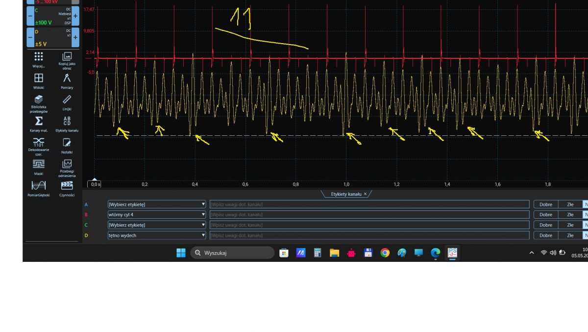

    Zdjęcie nr11 przedstawia wypadanie zapłonu na 4 cyl.

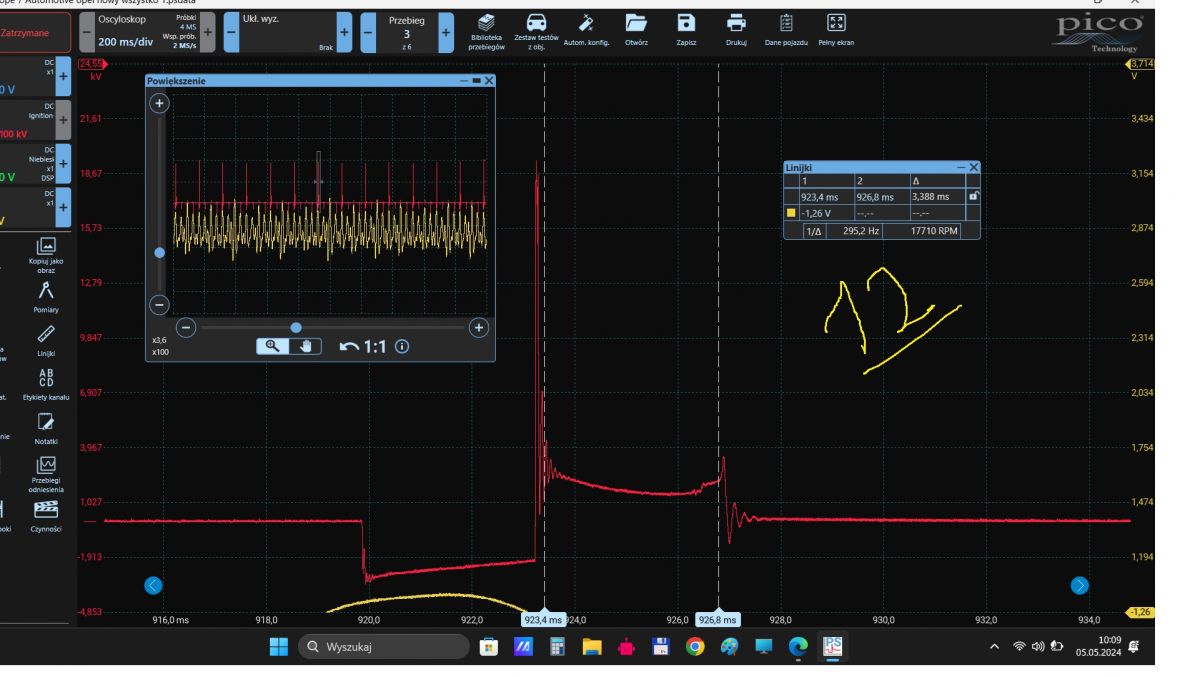

    Zdjęcie nr 12 iskra w tym momencie jest bardzo ładna.

    Wykres z Picoscope pokazujący ciśnienie w cylindrach silnika. Zrzut ekranu oscyloskopu PicoScope pokazujący przebieg ciśnienia w cylindrze numer 4. Ekran oscyloskopu pokazujący przebiegi sygnału na cylindrze nr 4 z opisem błędu.

    Ale na tych oscylogramach ewidentnie widać sianie z WN. Jak mówiłem najtańsza metodą i najszybszą jest wymiana świec. W bardzo dużej ilości przypadków tego gównianego Delco pomaga. Dziadostwo tego sterownika można jeszcze pokazać w inny sposób. Robimy sobie SPS ( już nie mówię o wgrywaniu zmodowanwgo softa - z poprawnie obliczonymi sumami kontrolnymi) Sterownik nie wstaje po wylucie flash i odczycie w programatorze, wsad wskazuje na nieprawidłowe sumy. Próba wyzerowania pamięci i niespodzianka cały flash ma zawartość 0 prócz jednej komórki ta uparcie ma wartość 8. Po zgraniu zapisanego wsadu i przeliczeniu sum wraz z tą niepoprawną komórka, sterownik w 99% wstaje.

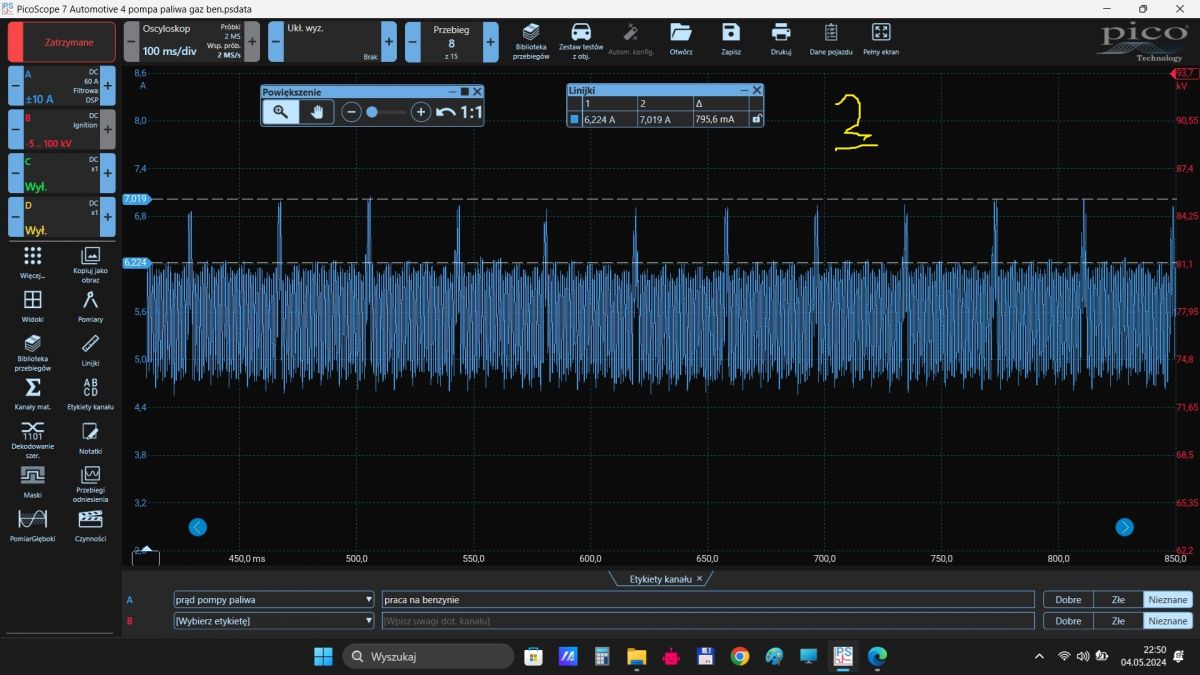

    Zrzut ekranu z oprogramowania PicoScope pokazujący pomiar natężenia prądu pompy paliwa w trybie LPG. Zaczynam się skłaniać co do tego że problem leży w sterowniku silnika.
    Pojawiło się ciekawych informacji.

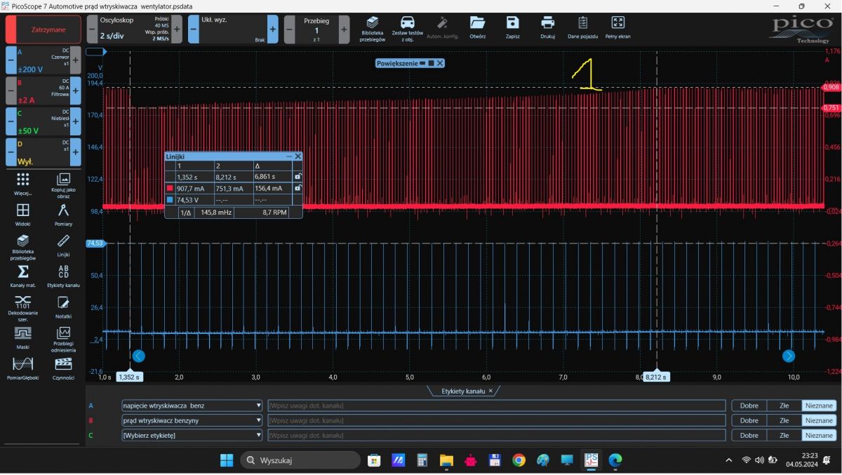

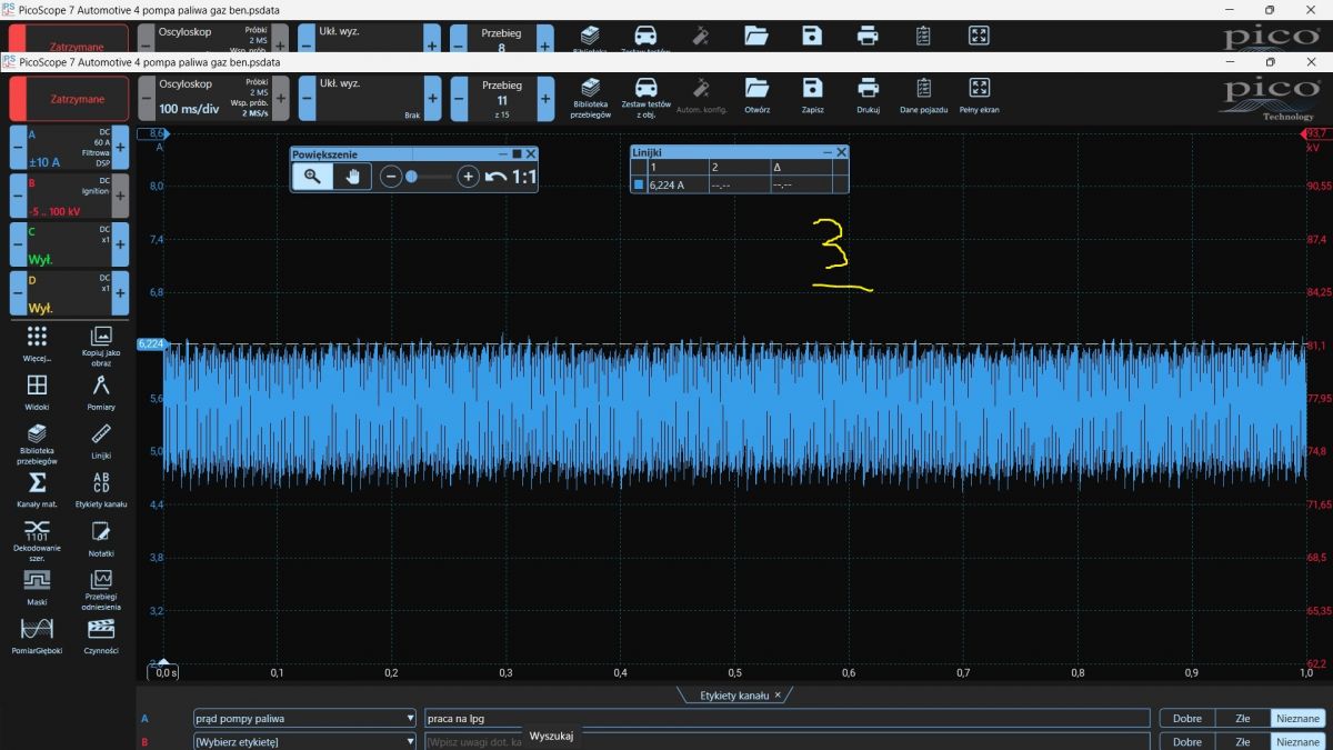

    Zrobiłem pomiar natężenia prądu pompy paliwa w trakcie sterowania wtryskiwaczami pojawia się nagły wzrost natężenia prądu zdjęcie nr 2 ,gdy przełączę na lpg wtryski przestają być sterowane to natężenie prądu jest stałe i prawidłowe zdjęcie nr3.
    Drugi ciekawy pomiar(napięcie i natężenie prądy wtryskiwacza ) udało mi się złapać podczas włączenia się wentylatora chłodnicy, widać dokładnie że natężenie gwałtownie spada i długo rośnie do natężenia wyjściowego ok 7sek. W tym momencie jeszcze gorsza praca silnika
    Zdjęcie nr 1
    Ciekawi mnie czy sterowanie 0,9A to prawidłowe natężenie prądu dla tego wtryskiwacza?
    No i anomalie czujnika położenia wału w trakcie wyładowania cewki gdy występują anomalie na czujniku wału występuje wypadanie zapłonu.

    Wymieniłem na te beru ,na zimnym na słuch i oko 10% lepiej, ale na rozgrzanym różnica znaczna, dużo mniejsze wypadanie zapłonu, dużo mniejsze dławienie przy przygazówce. Ale do ideału mu jeszcze brakuje. Muszę odpocząć od tematu , klient testuje auto. Myślałem kupić sterownik przeloguje i zobaczę co będzie się działo najwyżej oddam.

    tu mogą być różnice związane z nieco większym obciążeniem alternatora/silnika ale minimalne. Ja bym na kolejną próbę odłączył alternator (i nie chodzi mi o to obciążenie). To mi się zgrywa z różnicą na ciepłym i zimnym silniku.
