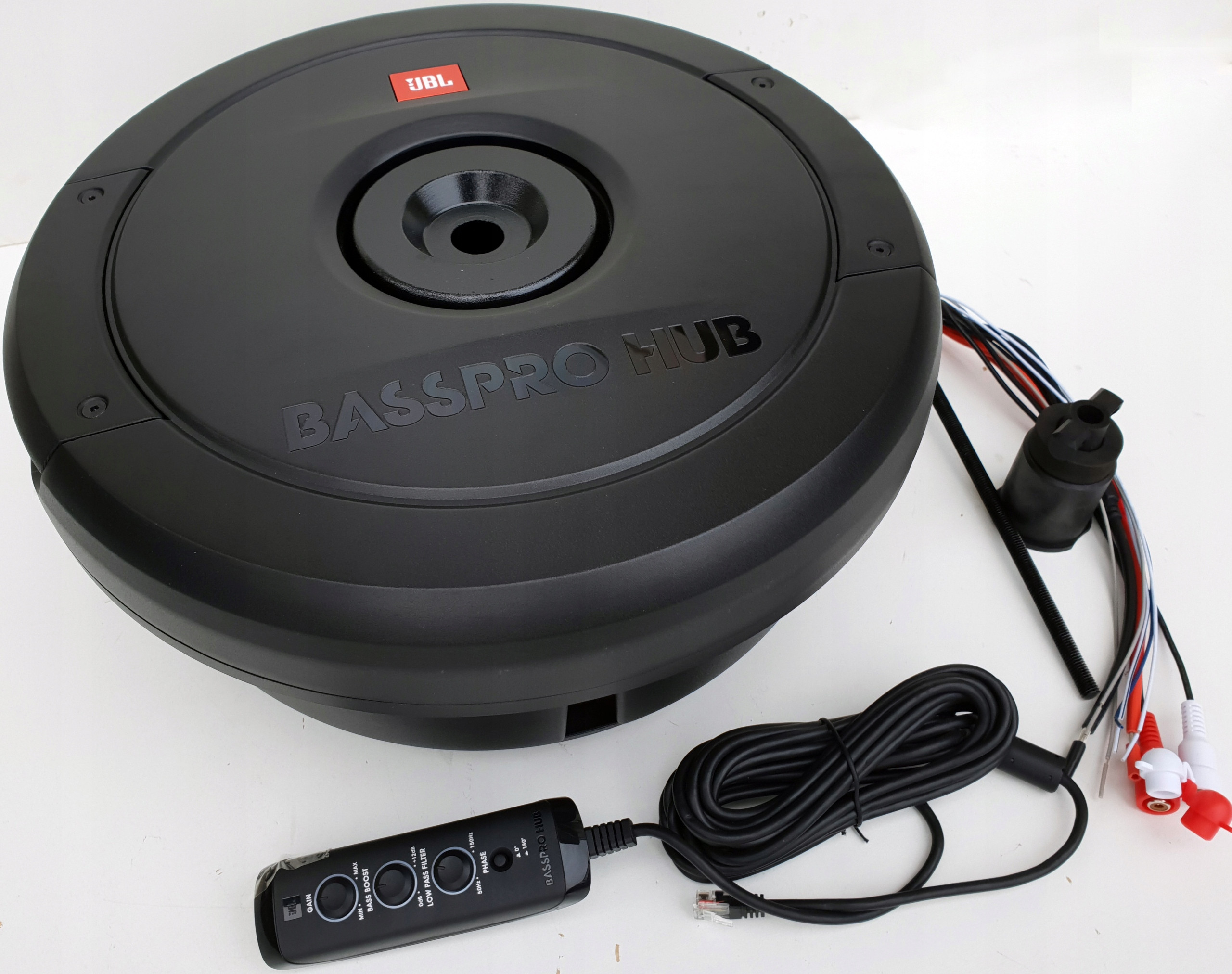

JBL BASSPRO HUB AKTYWNY DO KOŁA ZAPAS.200W
Witam , skrzynia aktywna w kolo zapasowe , podłaczenie pod oryginalne kable z kostki suba hi - input - tylne głosniki.
Skrzynia dzialala 3 lata dobrze w mazda 6 , wszystko sam podałczałem , auto sprzedałem i teraz po roku jak skrzynia była w piwnicy poczym podłaczyłem pod nissan juke 2022.
Podlaczenie tez pod tylne głosniki hi input, brak kabla rebote bo sygnał z głośnikow wybudza aktywna skrzynie.
Właczam zapłon i juz włącza się nawigacja , cały system w nissan juke i wybudza skrzynie , widać to po zielonej diodzie led w skrzyni, jak wyłączam auto to skrzynia ma zasilanie bo widać po diodzie, dopiero po 2 min jak zamkne auto i całkiem wszystkie systemy zostaną zamknięte skrzynia traci zasilanie i dioda nie świeci tym samym brak zasilania.
Napisałem to bo w mazda 6 skrzynia tez była podłaczona pod tylne głosniki ale za raz po wyłaczeniu auta , nawet przed zamknieciem auta skrzynia traciła zasilanie a w juke trzeba zamknać auto i poczekac 2 min.
Dobra to nie problem ale opisałem to bo problem jest taki że po włączeniu ssania lub po wyłączeniu auta kiedy skrzynia ma zielona diode ale radio nie gra i nie właczam muzykę i np volume radiu jest na zero albo cakiem wylczam radio to skrzynia sama purka. ( wylaczam system , radio gasnie a skrzynia pyrka czy ma zaklucenia słyszalne )
Jakieś zakłucenia, nie rytmiczne piski czy puki delikatne , słychac delikatnie , teraz nie wiem czy mam problem z podłączeniem hi input czy petla masy albo cos innego.
Sprawdzalem rozne zeczy i watpie aby to bylo podlaczenie hi input bo jak wylaczam auto i wszystko gasnie nawet radio i caly system w aucie to jak wczesniej opisywalem skrzynia ma zasilanie bo dioda sie swieci i dopiero po zamknieciu auta i odczekaniu 2 min dioda gasnie i za nim zgaznie tez pyrka skrzynia, raz wiecej jak mniej czyli chyba to nie przez hi input bo radio w aucie wyłączone.
Sprawdzałem wszystkie wtyczki , kable zasilania, lewa stona a sygnałowe a prawa strona do hi input , mase , połaczenia, kabel zasiląjacy 16mm2 na bezpieczniku , wszystko solidnie ale jak widać na zdjeciu sterowanie basem, filtrem , levelem jest na kablu 5m z pilotem i własnie jak odłącze ta wtyczke , ten pilot na kablu to pyrkanie znika a jak wyciagne wtyczne i wcisnę ponownie do skrzynia robi głosne i nieprzyjemne PUK , takie walniecie, jak wyciagam wtyczne z pilota to nic ale jak wciskam to głośnik mocno walnie nie wiem przesterem czy zakłuceniem to calkiem inny dzwiek jak te delikatnie pyrkanie po wyłączeniu radia.
Sam pilot to 250 zl z przesyłką i moje pytanie czy to przypadek czy ten kablel z pilotem może być uszkodzony ? nie chce wydać 250 zl na daremno.
