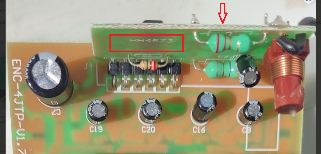

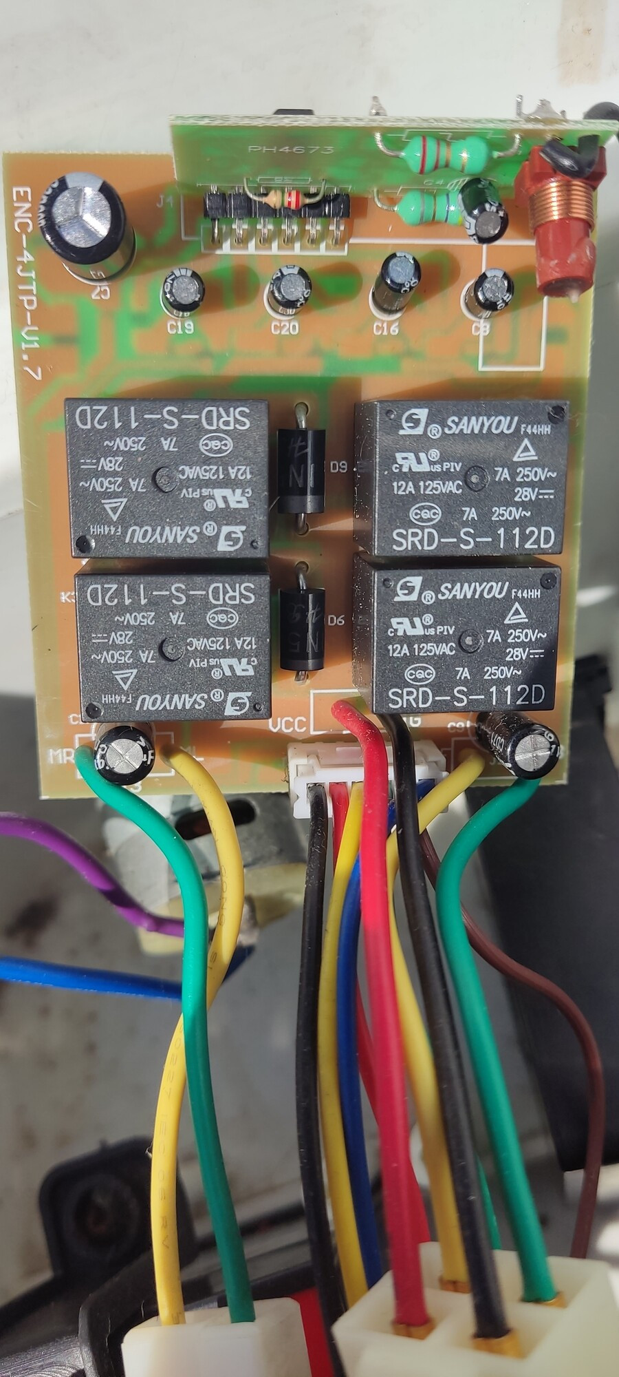

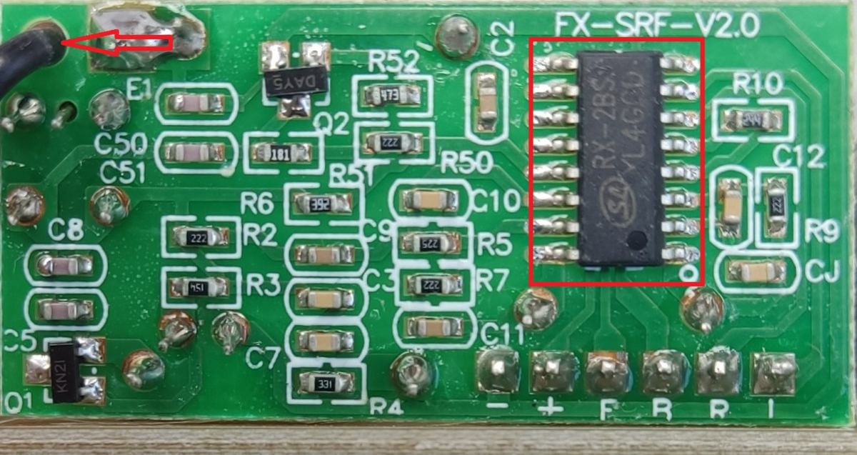

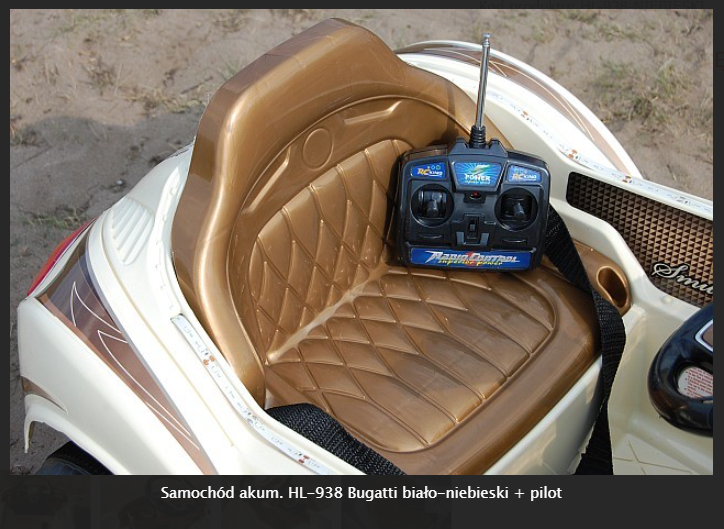

Użytkownik poszukiwał pilota zdalnego sterowania do samochodu HL-938 Bugatti Smile, który został uszkodzony. Po wymianie informacji na forum, okazało się, że oryginalny pilot działał na częstotliwości 27 MHz, a nie 2.4 GHz, jak pierwotnie sądzono. Użytkownicy doradzili, aby szukać pilota na 27 MHz lub 40 MHz, a także sprawdzić, czy na samochodzie znajduje się naklejka z informacją o częstotliwości. Ostatecznie, użytkownik zakupił odpowiedni pilot na Aliexpress, który działał poprawnie.
