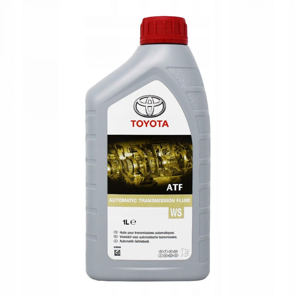

    Proszę użyć oleju ATF WS.

    romuald-f
    Spec Automatyczne skrzynie biegów
    ATF WS: Kanister oleju do automatycznych skrzyń biegów Mitasu ATF WS 4L. Butelka oleju przekładniowego Toyota ATF WS o pojemności 1 litra.

    Mam kłopot, zdzwoniłam do kilku warsztatów( mój mechanik na razie nie ma czasu). Ceny w mazowieckim od 1500 w górę( podawałam dokładnie model i model skrzyni) Od jednego z fachowców usłyszałam, ze koszt to 1500 zł- bo koszt robocizny to 300 zł , reszta to materiały, olej Toyoty OLEJ ATF WS TOYOTA jest do innych skrzyń niż lexus, a olej, uszczelki i filtry to koszt 1200 zł( a oni i tak maja taniej niż olej w Toyocie). Oleju do automatycznej skrzyni biegów ZF S671.090.312on nie zna. Ręce mi opadły:(
