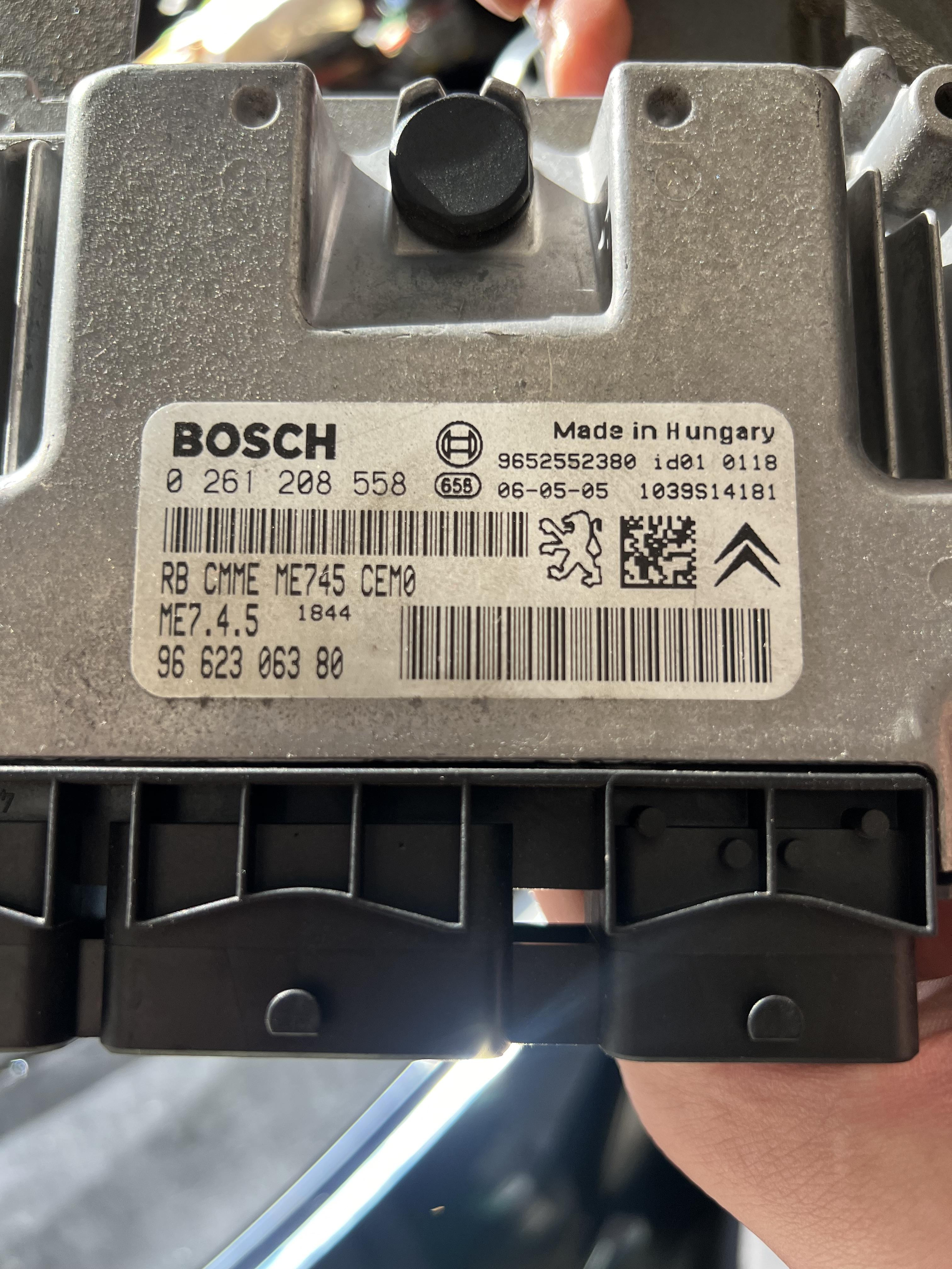

    Witam. Pacjent Peugeot 307 1.6. Kolega zakładał mi gaz, niestety przy lutowaniu do wtrysków w lutownicy szlak trafił. Grot poszedł, najprawdopodobniej przepięcie na wtrysk do kompa, ponieważ jak się później okazało, wtrysk jest cały czas otwarty i leje. Świeci check i (impuls jest cały czas stały, na reszcie wtrysków jest odpowiedni). Teraz pytanie, czy kupować nowy sterownik i wylosować immo, czy da radę jakoś naprawić sterownik, czy jak to najlepiej zrobić, żeby miało to ręce i nogi.
  • #2 21071374
    olo-eu
    Jaki sterownik?
  • #3 21071392
    motordul
    0261208558
    Sterownik znalazłem jakiś na Allegro, mam magika, który pewnie by usunął immo. Pytanie tylko, czy to coś da

  • #10 21071917
    md
    Poziom 41  
    sigwa18 napisał:
    Typowo wtryskiwacze sterowane są masą (plus 12V po stacyjce lub załączane z pompą paliwa i ECU podaję masę gdy trzeba aktywować wtryskiwacz.).
    Naprawa też typowa. Wymiana TLE6244X.
  • #11 21071924
    sigwa18
    No właśnie jak nie ubiło wyjścia z procesora co raczej jest rzadkością a dwa jeśli faktycznie tam siedzi TLE6244X to i tak leci cyfrą sterowanie i jakby padł to wszystko. To nie prościej przelutować ten układ niż klonować ECU.
  • #12 21072018
    olo-eu
    Wywalenie immo w tym sterowniku spowoduje brak pracy klimatyzacji jak coś. Albo naprawa albo kupno używki i klon/virgin+dopisanie.
