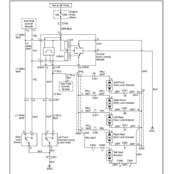

    Witam. Czy mógłby ktoś mi rozszyfrować które przewody mam połączyć? Ponieważ nie działa mi zamykanie zamka centralnego.Chodzi o wiązkę wychodzącą od tylnej klapy oraz wiązkę wchodzącą od strony kabiny. Dziękuję. Ewentualnie zdjęcie wiązki C403 lub C404 przy wtyczce z obu stron.
    Mój samochód to Chevrolet Lacetti hatchback
    Schemat okablowania zamka centralnego w Chevrolet Lacetti hatchback.

    Rozłączyłem wiązkę. Wszystko udało mi się prawie połączyć. Nie działa mi jedynie podświetlenie tablicy rejestracyjnej otwieranie zamykanie centralnego. I nie wiem które przewody mam połączyć żeby działało.
  • #4 21073871
    Krzysztof Kamienski
    @pilkarzyk10 Do tego wystarczy zwykły próbnik źarówkowy 12 V. Po włączeniu swiateł postojowych na przewodzie do podświetlenia tablicy ma sie pojawić napięcie. Pozostaw jak wyźej i sprawdź przez dotknięcie który jest który. Do centralnego zamka bedą pozostałe. Kolory biało fioletowy i szary.

    No dobra jak się pojawi napięcie To gdzie mam ten kabel od tablicy podłączyć?
  • #6 21075122
    Krzysztof Kamienski
    @pilkarzyk10 Wyszukaj sobie, ktory idzie do lamp tablicy, dwa o znanych kolorach to siłownik zamka trzeci to będą lampki. Tak trudno jedną wyjąć i zobaczć kolor przewodu?
    Sam z resztą sobie odpowiedziałeś. Co jest z wami ?
