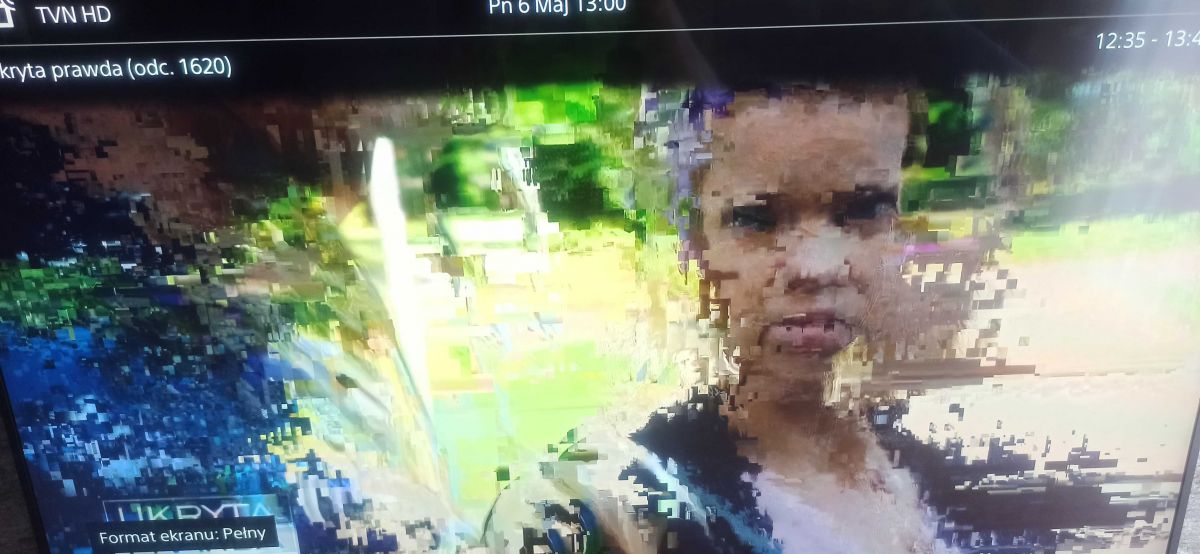

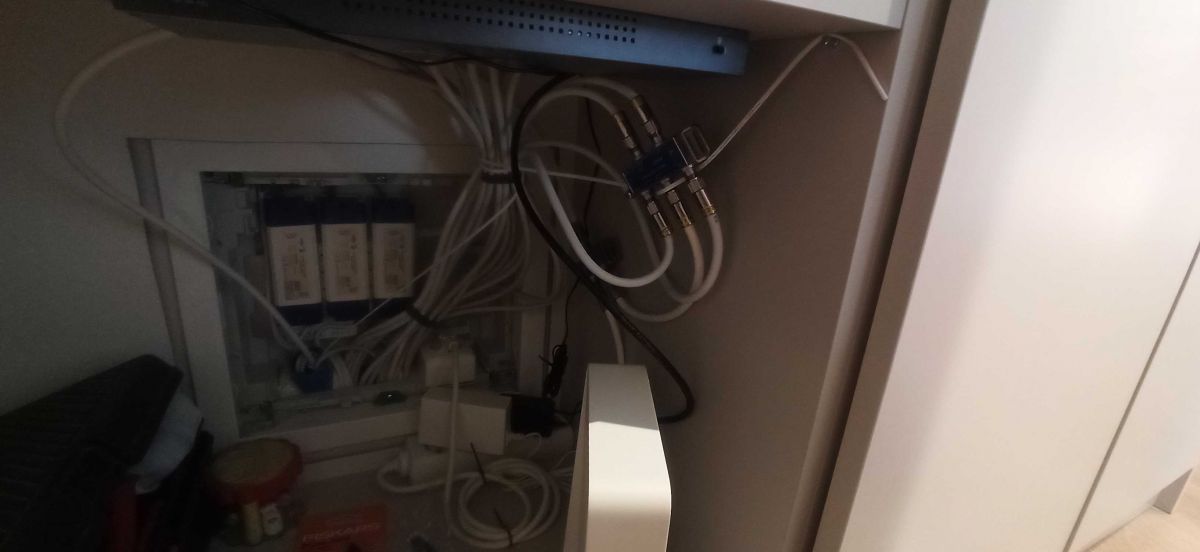

    Fachowcy zamontowali mi w skrzynce telekomunikacyjnej w mieszkaniu 3x zasilacze do oświetlenia LED (ADM3612), gdzie jak wiadomo leci również kabel od dostawcy TV/Internetu.
    Skrzynka telekomunikacyjna z zasilaczami i kablami.
    Generalnie wszystko jest dobrze z kanałami w TV cyfrowej oraz internetem, dopóki nie włączy się światła LED w pokoju do którego podłączone są zasilacze. Momentalnie po tym, obraz na podstawowych kanałach telewizyjnych jest zakłócony, niekiedy w ogóle nie ma dźwięku ani obrazu.
    Zniekształcony obraz na ekranie telewizora.
    Po wyłączeniu światła, wszystko wraca do normy.
    Zauważyłem, że "ruszając" splitterem obraz niekiedy jest bezbłędny, a niekiedy nie łapie go wcale, w związku z czym trochę się tym "bawię" i próbuję różnych sztuczek (widać na zdjęciach), aby obraz był akceptowalny.
    Niemniej jednak, chciałbym pozbyć się tego problemu całkowcie. Może ma ktoś pomysł jak można wyeliminować te zakłócenia?

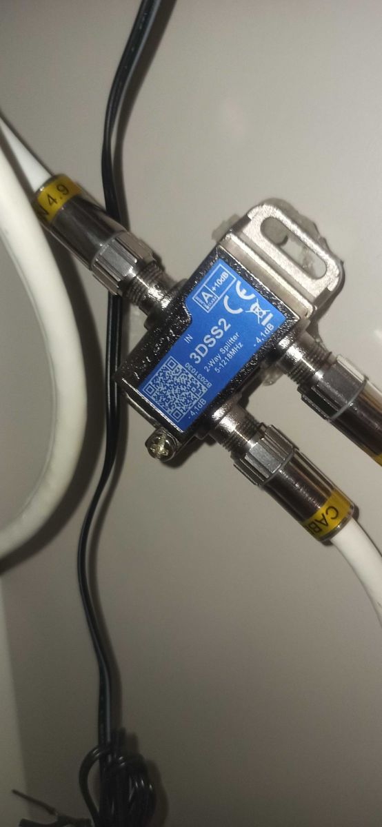

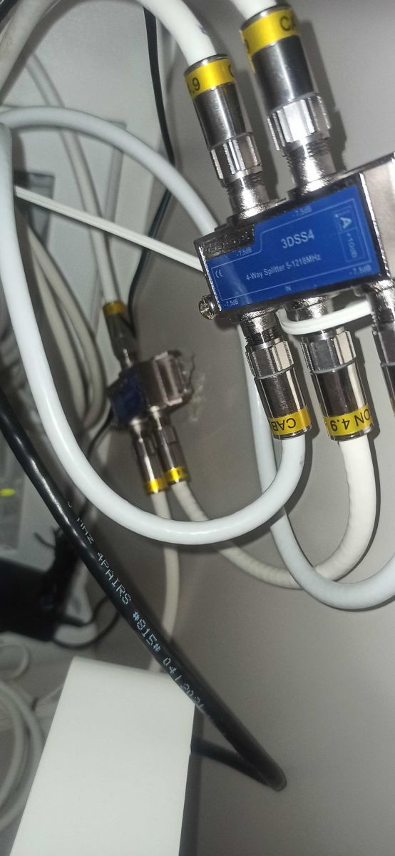

    Jeśli chodzi o rozdzielacze, to są to pasywne splittery 3DSS2 oraz 3DSS4 firmy TELESTE.
    Splitter 3DSS4 firmy TELESTE z podłączonymi kablami Splittery 3DSS2 firmy TELESTE z podłączonymi kablami koncentrycznymi
    Jeśli chodzi o kable, z tego co widzę, dochodzacy z klatki jest kabel koncentryczny Elpio tc 680 CU/305 2923, który wygląda na ekranowany, a wewnątrz rozprowadzone są LEXMAN21VATC, które też wyglądają na ekranowane.
    Jeśli chodzi o poruszanie splitterami to niekiedy poprawia się obraz, niemniej jednak nie ma jakiejś logicznej zasady.
    Tak obecnie wygląda instalacja:
    Schemat instalacji z rozdzielaczami 3DSS2 i 3DSS4 firmy TELESTE.
    Co ciekawe, przekładając kabel do pierwszeo splittera (3DSS2) [chwilowo odpinając drugi rozdzielacz], nie zauważyłem zakłóceń obrazu w TV. Wcześniej próbowałem też z innym splitterami (3x 3DSS2) jednak zakłócenia były.
    Wygląda, jakby zakłócenia na wyjściach splittera (na pierwszym -4,1 dB; na drugim dodatkowe -7,5 dB), były na tyle duże, że kolidują w jakiś sposób z zasilaczami dla oświetlenia LED.

    Źródłem problemów są zasilacze, które generują zakłócenia a sposób ułożenia przewodów zmienia sprzężenie pomiędzy instalacją TV a zasilającą LED.
    Włącz radio w czasie pracy LED na zakresie fal średnich i zobacz ile szumu generuje to oświetlenie.
    Zasilacze do utylizacji.
