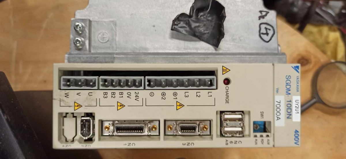

    Nie mogę podłączyć się laptopem do Yaskawa SGDM-10DN za pomocą łącza CN3.

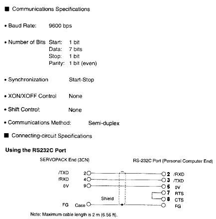

    Korzystam z kabelka którego schemat znalazłem w dokumentacji.
    Schemat połączenia RS232 dla Yaskawa Serwowzmacniacza SGDM-10DN

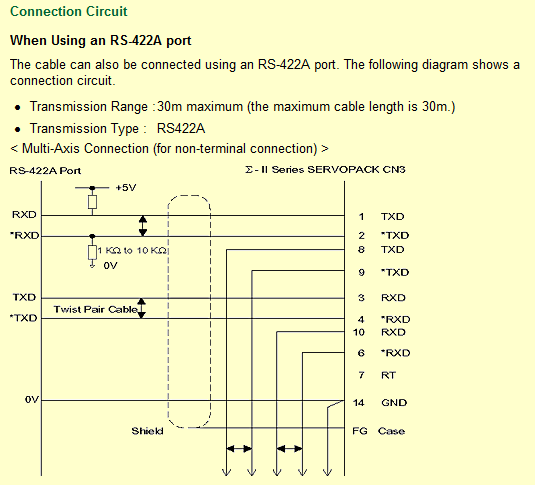

    Próbowałem za pomocą peceta z fizycznym łączem rs232, próbowałem interfejsów USB=>RS232, sprawdzałem również rs422
    Schemat połączenia do portu RS-422A dla Yaskawa SGDM-10DN.
    Próbowałem PC, laptop, windows xp, win7, win8

    Podejrzewam że robię coś źle. Serwo nie ma wyświetlacza, ma za to łącza mechatrolink i przełącznik adresu, niestety nie mam takiego interfejsu.
    Serwo sprawne, parametry komunikacji z dokumentacji.
    Panel połączeń serwomechanizmu Yaskawa SGDM-10DN z różnymi portami.
    Nie miałem wcześniej do czynienia z serwami Yaskawa więc proszę o jakieś sugestie.

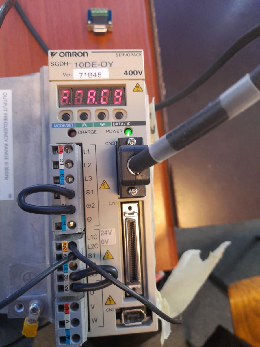

    Łączyłem się do innego modelu używając oryginalnego kabelka jzsp-cmos02-e oraz adapter rs232/usb i sigmawin+ v5. Na Twoim obrazku nie widać zasilania podłączonego do serwa. Mam nadzieje, że nie zapomniałeś o tym :). Wystarczy podłączyć 24VDC do odpowiednich zacisków
    Sterownik Omron SGDH-10DE-OY z podłączonymi kablami

    No to widocznie cos nie tak z przewodem, który używasz. Nie wiem czy będę miał możliwość sprawdzić piny w posiadanym kabelku.

    Próbowałem konfiguracje z dokumentacji [ 9600 1/7/1/even ] jak również inne prędkości i ustawienia.
    Różne komputery, systemy i interfejsy, efekt ten sam.
    Na porcie com do którego podpinam serwo diody RX i TX migają naprzemiennie przez około 2 sekundy i później komunikat Servopack not found.
