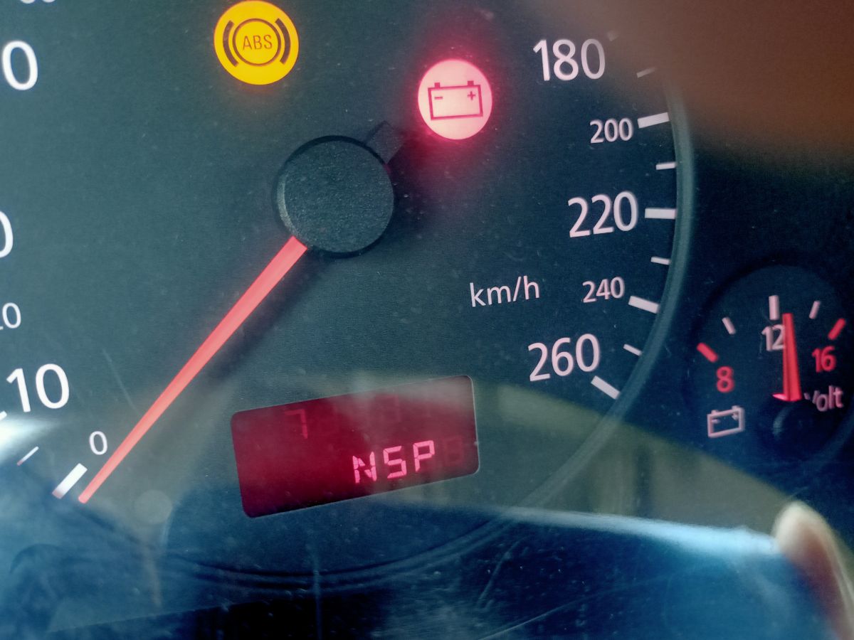

    Witam Posiadam Audi A6C5 1999r AFN 1.9TDI zmagam się z usterką brak przebiegu na wyświetlaczu. Błąd NSP
    Zegar samochodowy Audi A6C5 z 1999 roku z wyświetlonym komunikatem NSP.
    Auto nie łączy się na chwilę obecną ani z VAG ani TEXA ani VCDS i mam pytanie bo pierwszy raz widzę taki komunikat on znika po 3sec i pojawia się w prawym dolnym rogu tylko przebieg chwilowy a nie wyświetla w ogóle przebiegu od nowości auta. Immo działa auto jeździ kluczyki też działają.
    Adaptacji licznika z ECU nie mam jak zrobić. Wylutowałem pamięć licznika i zczytałem wsad myślę nad kupnem drugiego licznika tylko nie wiem w której lini wsadu zawarty jest PIN.
    Czy ktoś miał podobny problem i mógł by naprowadzić gdzie szukać przyczyny.
    Mam niedziałającą pompę ABS ale to było już przed tą usterką i pewnie może mieć wpływ na łączenie się z ECU

    INSP to inspekcja, skasuj inspekcje na zegarach ręcznie, opis znajdziesz w internecie.

    Sam komunikat NSP zniknął tak więc wskazówka pomocna ale nadal nie wyświetla licznik przebiegu za miesiąc przegląd i raczej nie przejdzie z tym mankamentem.
    Skoro działa tylko przebieg chwilowy i trzyma dane dopóki nie odłączę zasilania to czy może to wskazywać na uszkodzoną pamięć w liczniku bo w pamięci stałej powinien być przechowywany przebieg od początku auta.
    Czy immobilizer i wartości przebiegu stałego są w tej samej pamięci ??

    Kolego jak byś się przyjrzał to coś tam widać więc na 99% obstawiam uszkodzenie wyświetlacza, tak przebieg i immo jest w tej samej kości pamięci. Zostaje próba naprawy zegarów lub wymiana na sprawne plus ich programowanie bądź sklonowanie.

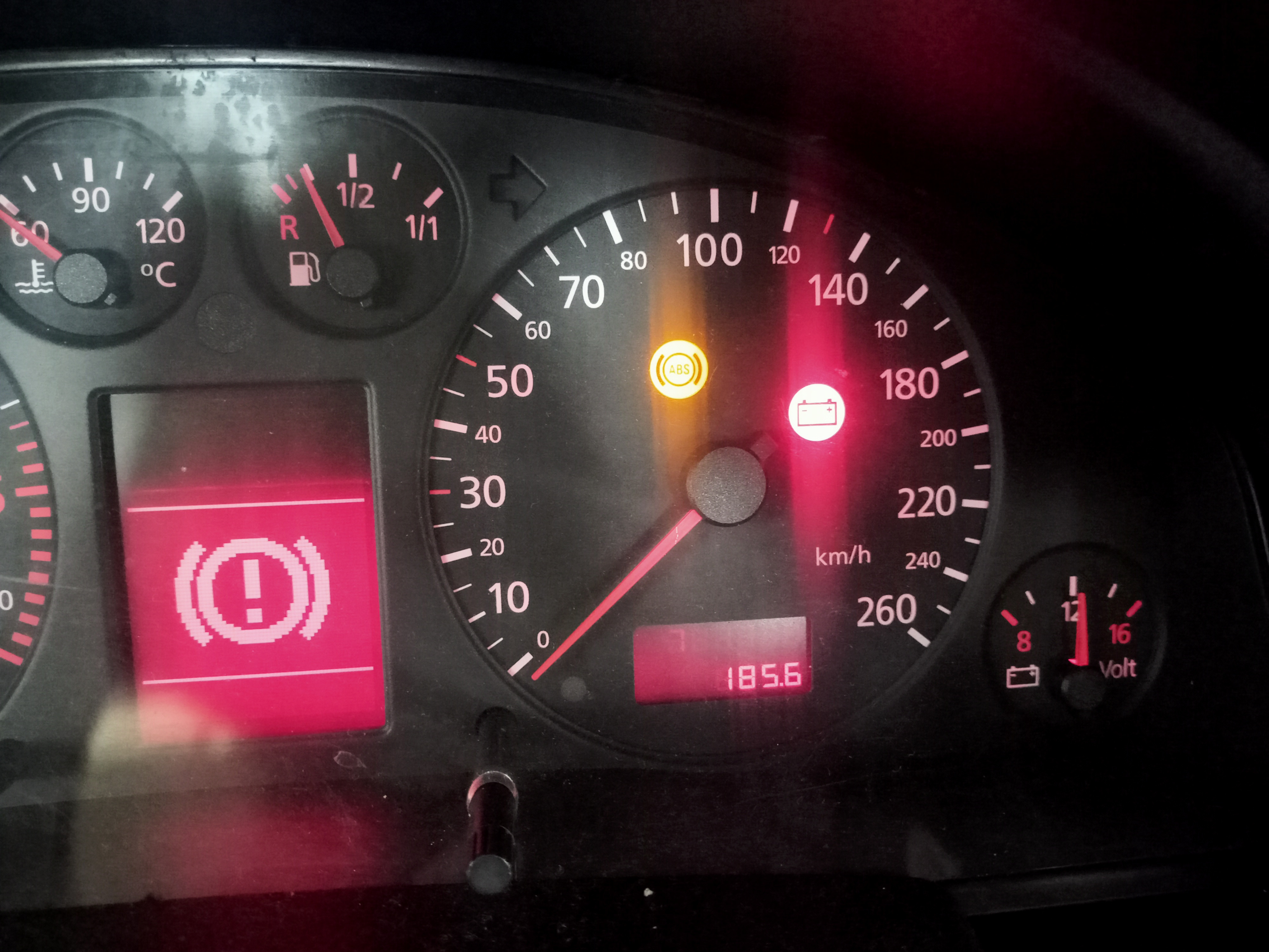

    Gdyby nie to zdjęcie i pana bystre oko nie znalazł bym usterki pędem pobiegłem rozebrałem licznik i dokładnie obejrzałem mały wyświetlacz okazało się że jedna blaszka bo są 3 nie była zagięta ta od ramki co dociska wyświetlacz.
    Wyświetlacz był naprawiany bo był problem ze wskazówką później był w warsztacie na wymianę pompy paliwa gdzie zgłoszono problem z łączeniem się zarówno ze sterownikiem i licznikiem oraz ABS więc zakładałem iż może doszło do skasowania zresetowania jakiś ustawień.
    Dzięki wyrozumiałemu i bystremu forumowiczowi udało się naprawić PROBLEM
    już działa Deska rozdzielcza samochodu z włączonymi kontrolkami.
