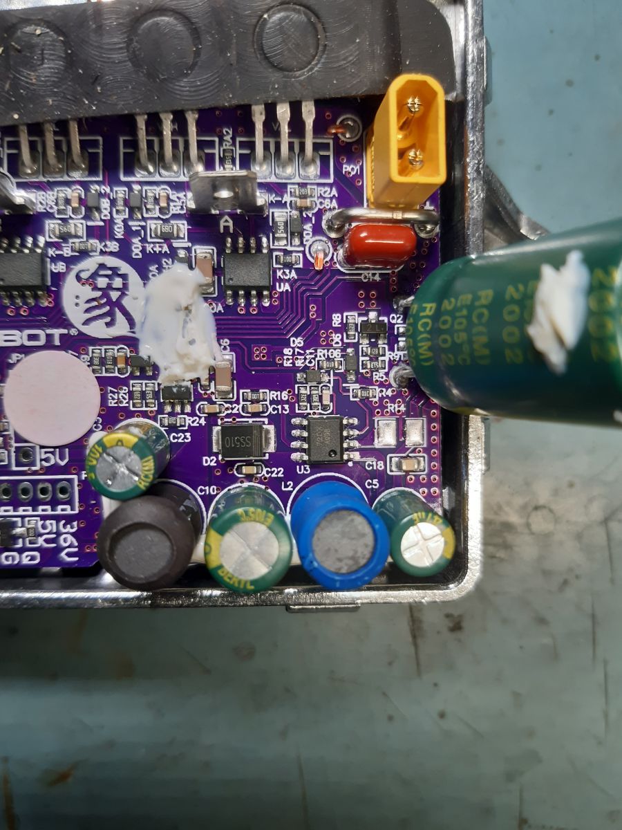

    Trafił do mnie moduł od jakiejś hulajnogi - model bliżej nieznany Płytka drukowana z elementami elektronicznymi, w tym kondensatorami i złączem..
    Pacjent zaliczył fikołka i poszło jakieś zwarcie - objaw taki sam jak opisany wcześniej, czyli brak 5V. Po wpięciu 5V procesor wstaje. Po wpięciu 12V procesor wstaje, czyli przetwornica 5V przetrwała w dobrej kondycji. Po wpięciu 42V - układ martwy. Wniosek taki jak u kolegi założyciela - martwa przetwornica 42/12V. Układ oznaczony 72DX.
    Przeglądałem tematy z linków podanych wcześniej i padło na SC72001. Za kilka dni będę w posiadaniu kilkudziesięciu chipów i po wymianie poinformuję Was, czy było warto.

  • #12 21127065
    VPSA132
    Klon Xiaomi od Xbota. Chyba najtańsza wersja bo pozbawiona wzmacniacza czterokanałowego.
    Ta przetwornica 12V w klonach jest bardzo wrażliwa. Łatwo się uszkadza. Ja zwykle wymieniam zestaw na oryginalny Xiaomi lub klon ale taki który da się przeprogramować softem oryginalnym.
    Zupełnie inaczej się jeździ. Polecam spróbować.

    Marek Marcinek
    >>21126603Witam ponownie. Zakupione SC72001 dotarły. Nadruk na scalaczkach: 72DX :)
    Układ przelutowany i moduł ruszył z kopyta. Kolego @VPSA132 dziękuję za informację o możliwości przeprogramowania, jednakże w tym przypadku nie mam ani takiej możliwości, ani akceptacji właściciela, więc odpuszczam temat.
