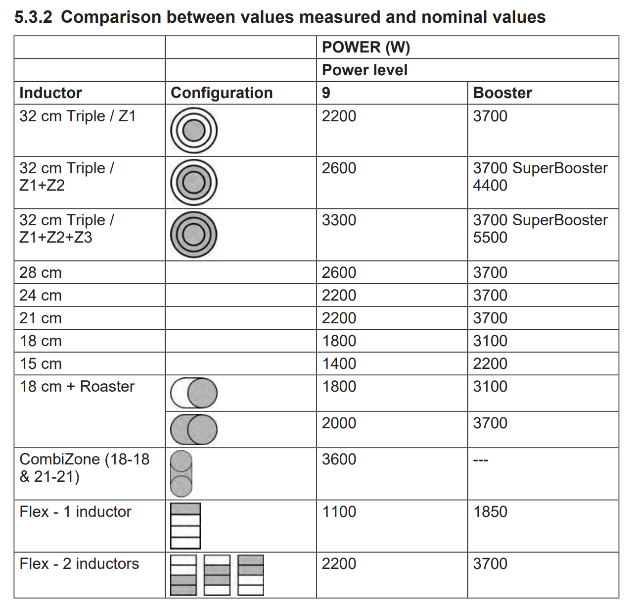

    Tabela porównawcza wartości mierzonych i nominalnych dla różnych induktorów z mocą w watach.
    Wszystko jasne? Tak to zostało zaprojektowane.

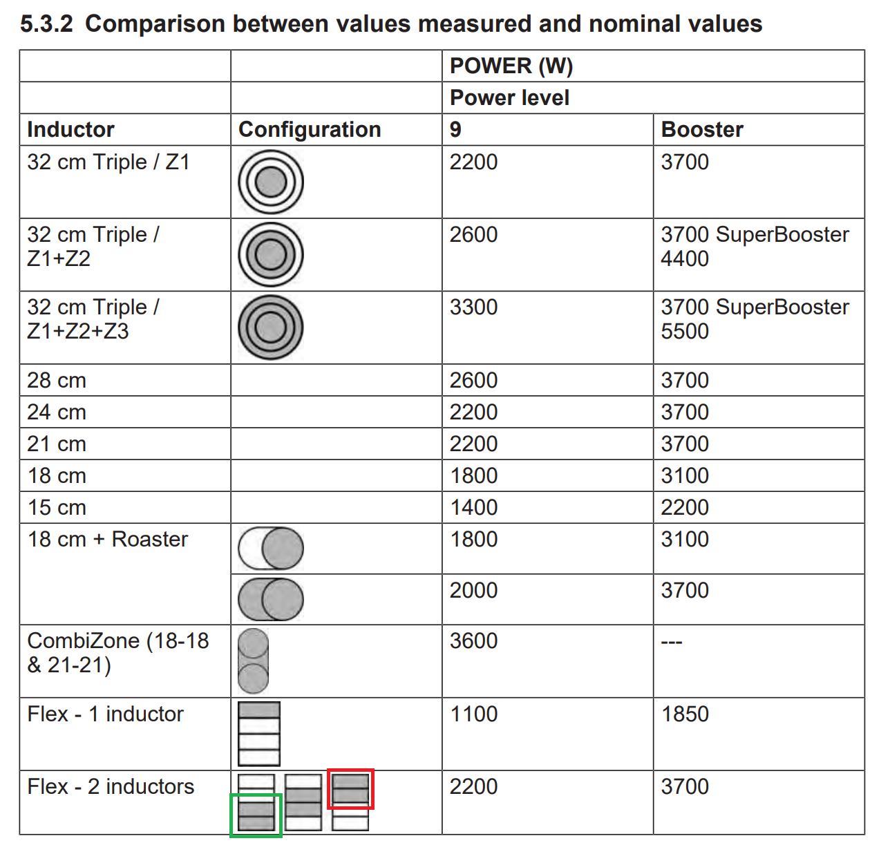

    Z tego wynika, że pola zaznaczone na czerwono i zielono powinny mieć tą samą moc, jeżeli dobrze rozumiem tą tabelę. A właśnie tak nie jest.
    Tabela porównująca zmierzone i nominalne wartości mocy w różnych konfiguracjach induktorów.
