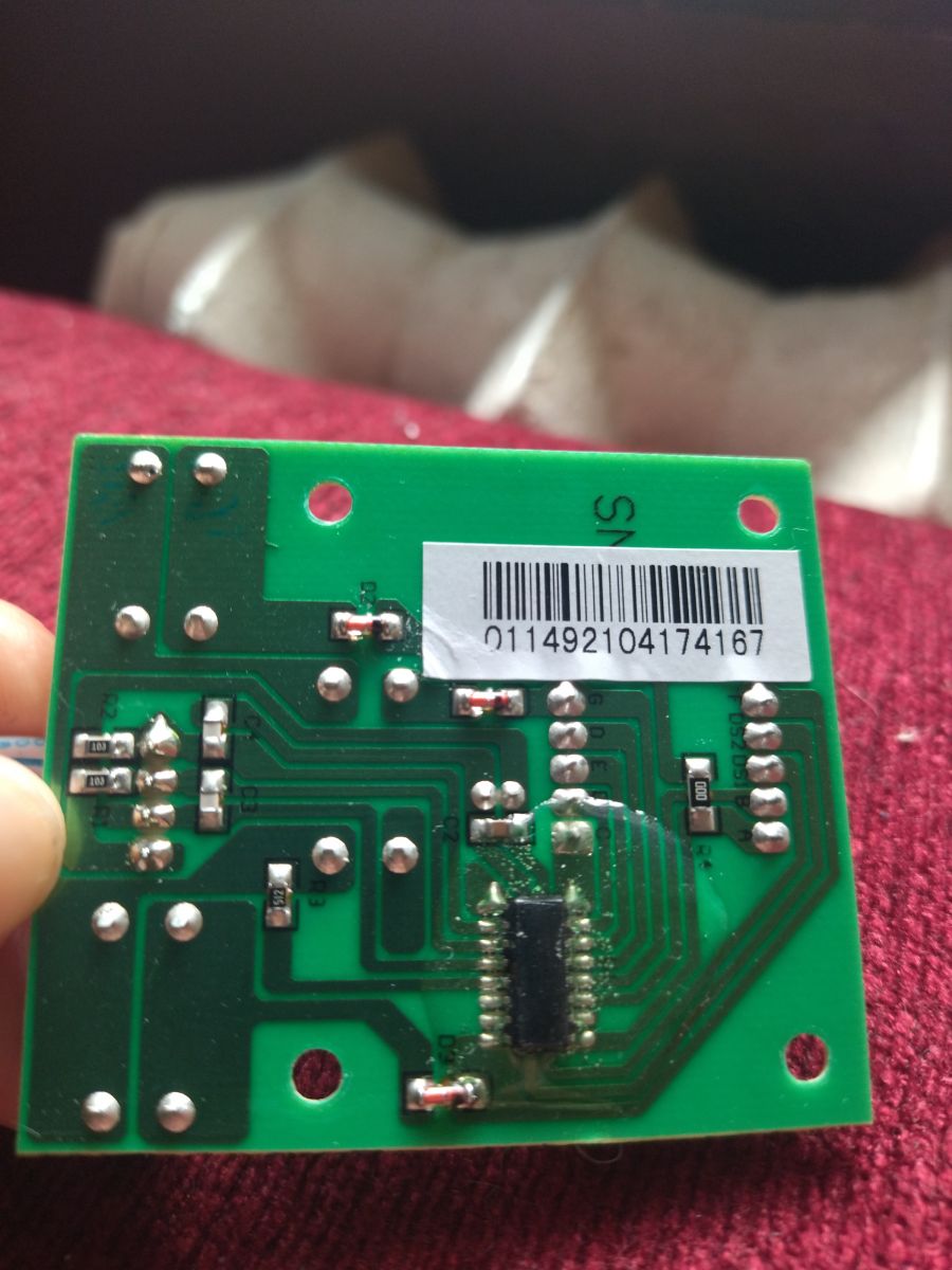

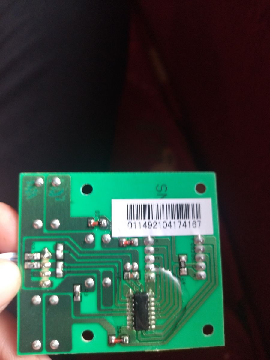

#1 21074017 08 Maj 2024 09:23 ej0212 ej0212 Poziom 1 #1 21074017 08 Maj 2024 09:23 Witam, trzy elementy płytki są spalone, gdzie mogę je dokupić, by naprawić. Płytka od pompy piaskowej INTEX SF 90220-1. Elementy spalone D1, D2, D3.
#2 21074026 08 Maj 2024 09:32 ArturAVS ArturAVS Moderator Pomocny post? (0) #2 21074026 08 Maj 2024 09:32 100% pewności nie ma, ale jeśli na obudowie jest czarny pasek, to najprawdopodobniej 1N4148 w obudowie miniMELF (musiałbyś dokładnie zmierzyć te uszkodzone). https://www.tme.eu/pl/details/ll4148-gs08/diody-uniwersalne-smd/vishay/ Zdrowia Szczęścia i Słodyczy, Artur z Dzillą dla Was Życzy... Promuję tematy: 04.02.2024 Prosty sterownik MIG-MAG, historia pewnej spawarki 24.12.2023 Modyfikacja czujnika PIR, niby proste 22.12.2023 Życzenia Świąteczne dla forum 12.12.2023 Gadżet jakich mało, świecidełko na biurko - analizator widma z funkcją zegara na wyświetlaczu VFD
