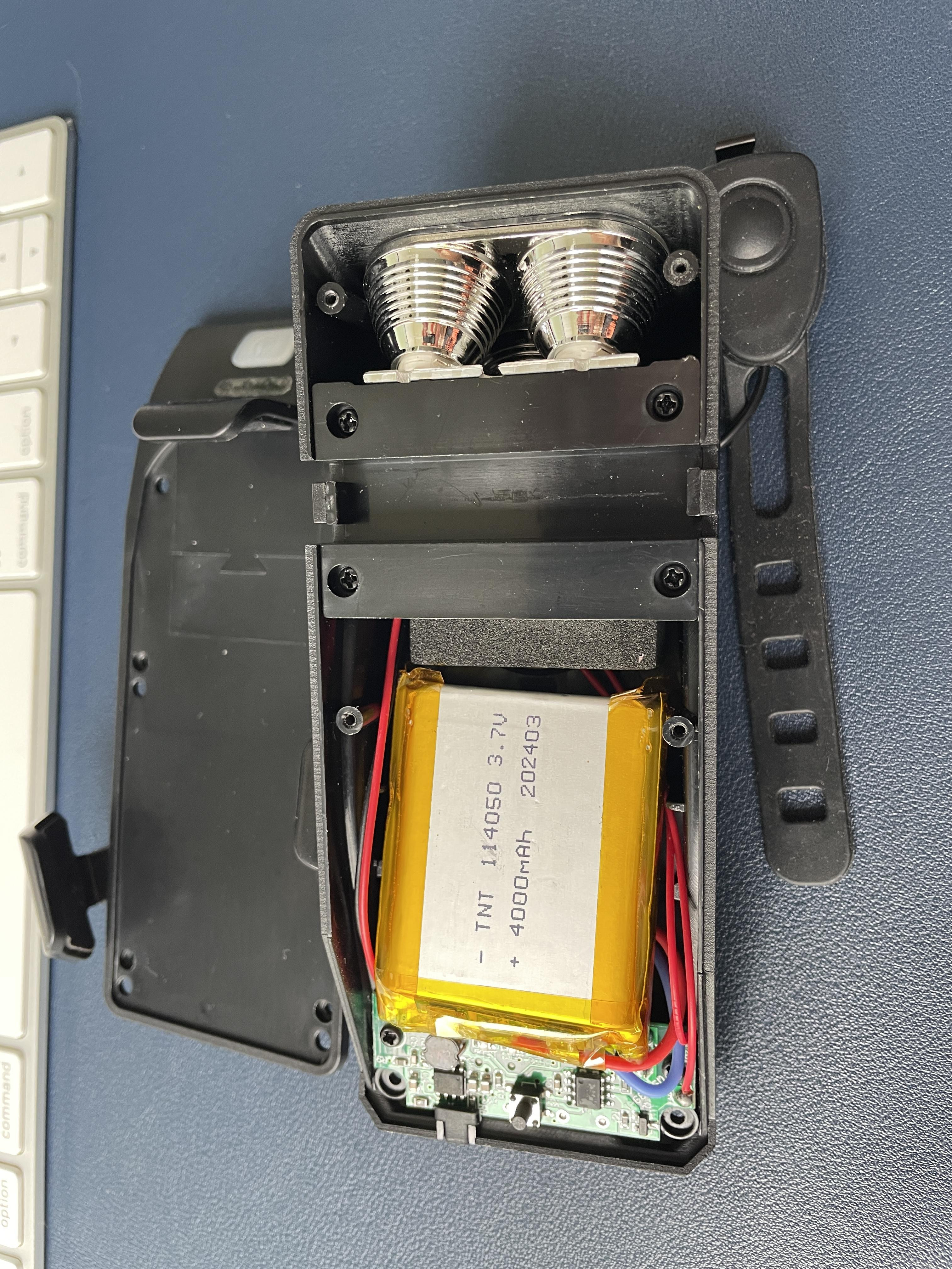

Czy można wymienić baterię w latarce rowerowej 4 w 1 na 10000mAh?

    Jak tak patrzę to i ta, którą masz ma raczej przesadzoną pojemność. Realna pojemność akumulatora Li-Po w rozmiarze 114050 to 2400-2700mAh.
    Nie masz tam za dużo miejsca dodatkowego. Może trochę dłuższa by weszła. Musisz pomierzyć/posprawdzać.

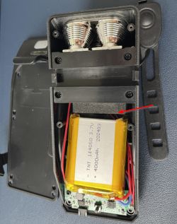

    Zmierz najpierw o jakich wymiarach Ci się tam zmieści.
    Wnętrze urządzenia z otwartą obudową ukazującą baterię litowo-jonową.
    Tu gdzie zaznaczyłem jest chyba jeszcze miejsce. Więc dłuższa by się zmieściła. Czy grubsza się zmieści? Jaka jest szerokość między plastikowymi kołkami od śrub?

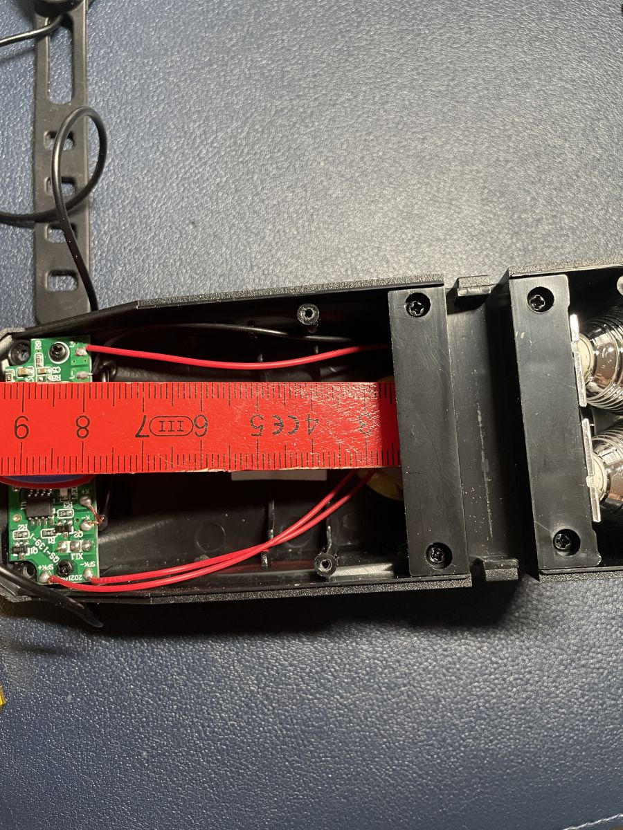

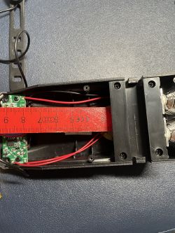

  • #10 21075059
    wojtek0706
    Wymierzyłem i szerokość 4.cm długość 7,5cm
    Wnętrze urządzenia elektronicznego z miarką, pokazującą wymiary 4 cm na 7,5 cm.

    No to obawiam się, że max, co tam wsadzisz to 104070 o pojemności 4000mAh. Np.: https://www.aliexpress.com/item/32669859910.html
    Nie gwarantuję jakości tego akumulatora, ale pojemność wygląda na wiarygodną, w przeciwieństwie do tej, którą masz podaną na aktualnym akumulatorze.
    Co z głębokością tej wnęki? Faktycznie jedynie 10mm tam wejdzie?
