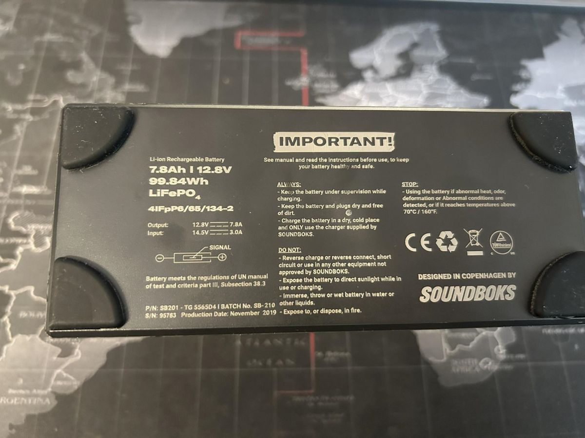

    Parametry oryginalnej baterii jak na zdjęciu:
    7.8Ah 12.8V
    99.84Wh
    Output: 12.8V 7.8A
    Input: 14.5V 3.0A
    Oryginalna bateria do głośnika Soundboks 2 z parametrami technicznymi. Czarna bateria do przenośnego głośnika z kablem i wskaźnikiem naładowania.

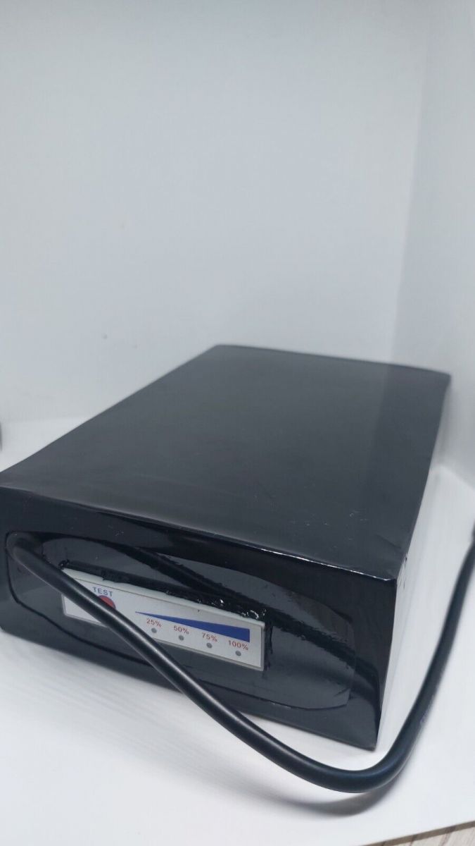

    przykładowo:
    Czarna bateria do przenośnego głośnika z wyświetlaczem poziomu naładowania.
    Proszę o propozycje cenowe i czas potrzebny do realizacji.

    Podaj wymiary oryginalnej baterii
    Ok, znalazłem:
    650zł z VAT - zamiennik:
    https://www.thomann.de/pl/soundboks_batteryboks_2.htm
    Weight. 0.8 kg
    Dimensions: (W x H x D): 150 x 90 x 65 mm
    Na znanym portalu aukcyjnym:
    449zł brutto - sam AKU bez stanu naładowania i przewodu: Akumulator NPP LiFePO4 12,8V 10Ah T2
    Zdaje się, że w tej objętości (W x H x D) więcej jak 10Ah się nie upcha.
    W sumie teoretycznie to powinno się udać 15Ah o ile się znajdzie ogniwa o odpowiednim kształcie.
    W sumie znalazłem ogniwa, które po złożeniu wyszło by (2mm za szeroko):
    150 x 90 x 67mm: cena ogniwa 15Ah : 4 x 118zł brutto
    Do tego pasowałoby układ kontroli ładowania/naładowania.
