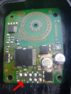

    Witam. Mam problem, przez przypadek urwałem element sterownika przepustnicy z Opla Zafiry B. Proszę o identyfikacje tego elementu
    Zdjęcie płytki elektronicznej sterownika przepustnicy Opla Zafiry B z zaznaczonym czerwoną strzałką uszkodzonym elementem.

    Najprawdopodobniej tam był kondensator.
    Informacji o wartości ciężko będzie znaleźć, jedynie można dobrać po wymiarach albo zmierzyć ten obok bo powinien być taki sam.

    Wielkością był taki sam lecz bez oznaczeń nie znam jego właściwości
    Chodzi mi o wartość objętości w Faradach
    Z pomocą znajomego elektronika udało się sprawdzić, po wylutowaniu pojemność sąsiedniego kondensatora i wynosi ona 1nF

    Skorzystałem z multimetru z możliwością sprawdzenia Faradów bazując na sąsiednim kondensatorze
