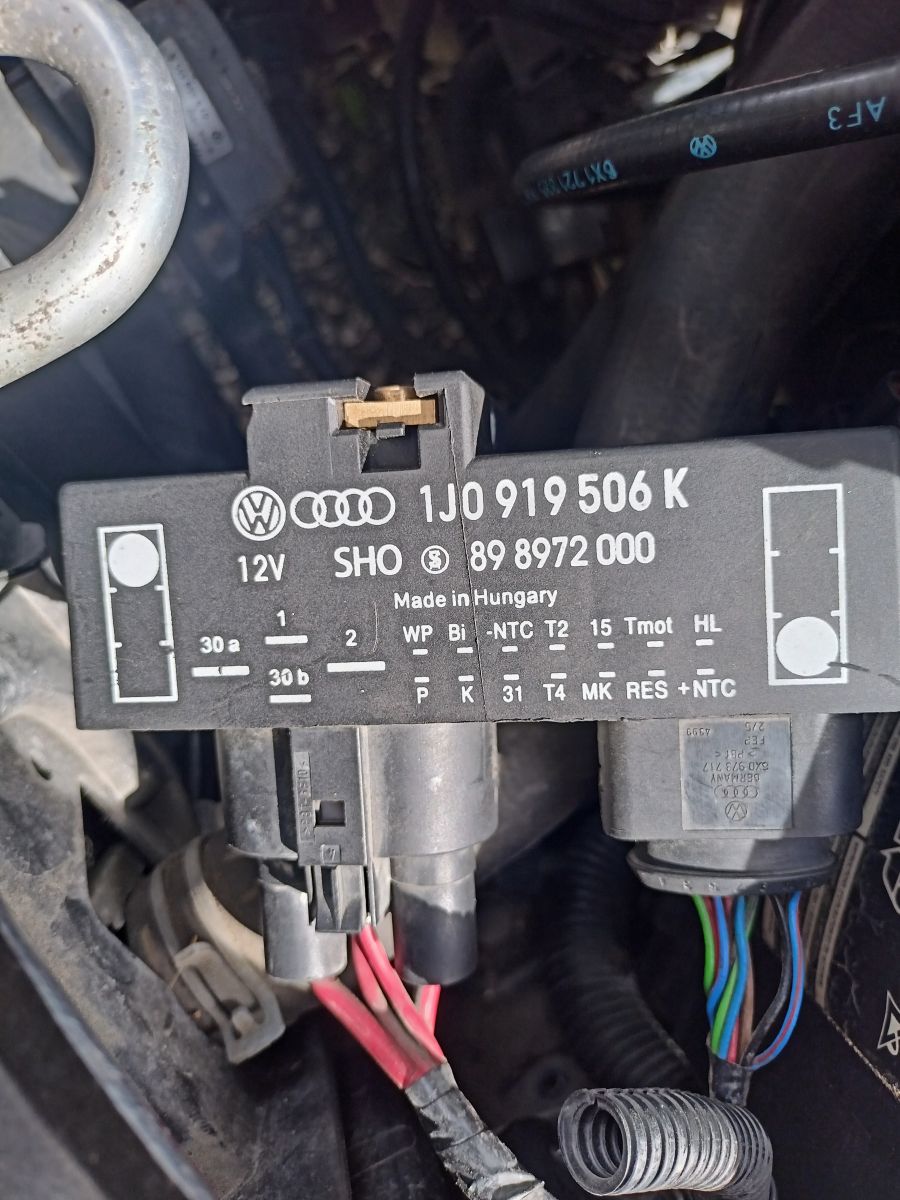

    Witam, przychodzę z problemem nie działającej klimatyzacji w Polo 6n2 2001 1.0 37KW.
    Sterownik wentylatorów nowy, czujnik ciśnienia klimatyzacji a w sumię to przełącznik nowy. Czujnik temperatury zewnętrznej sprawny. Wiązki przedzwonione i wszędzie przejście jest. Nie dostaje prądu na sprzęgło klimatyzacji. Klimatyzacja manualna nie diagnozowalna. Włącznik klimatyzacji sprawny podaje 12V na sterownik wentylatorów. Po wysymulowaniu przełącznika ciśnienia załącza się wentylator czyli poprawnie. Wszystkie zasilania,masy, sygnały no wszystko jest. Przejście ze sterownika wentylatorów do sterownika silnika jest. Mam schemat, wszystko sprawdzone według niego. W tym układzie według schematu nie ma czujnika temperatury parownika. Ktoś coś podpowie. Oczywiście czynnik nabity. Brak błędów w ECU. Jedno pytanie. Leci jakiś sygnał ze sterownika silnika do sterownika wentylatorów albo odwrotnie bo jest połączenie między tym a tym tylko pytanie co to jest za sygnał lub do czego to połączenie służy. Na zapłonie jest na nim masa.

    Tym przekaźnikiem jest sterownik wentylatorów.

    Dokładnie wszystko zalane trzeba by ciąć żeby coś zobaczyć.

    Ma ktoś możliwość sprawdzenie po VIN dokładny numer sterownika wentylatorów oraz nr czujnika ciśnienia? Mam podejrzenie że sterownik może być nie taki. Obecnie jest numer
    Sterownik wentylatorów z oznaczeniami marki Volkswagen i Audi, numer 1J0 919 506 K, w samochodzie.
    Ciśnienie czynnika 4,4 bara.
  • #11 21077363
    piotrekwoj1
    Witam , a jednak sterownik. Podstawiona używka i klima ruszyła. Oznacza to że te podróbki są nic nie warte. Dziękuje za podpowiedzi.
