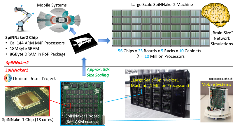

  • Schemat przedstawiający architekturę i skalowanie superkomputera SpiNNaker2.

    Platforma superkomputerowa SpiNNAker2 została zapoczątkowana przez Steve'a Furbera, projektanta oryginalnych architektur ARM i SpiNNaker1 i wykorzystuje dużą liczbę procesorów o niskim poborze mocy do wydajnego obliczania sztucznej inteligencji i innych obciążeń.
    Obliczenia neuromorficzne to nowe podejście do projektowania półprzewodników, skupiające się na budowaniu chipów komputerowych, które działają bardziej na wzór ludzkiego mózgu. Pomysł jest taki, że dodając więcej neuronów do chipa, staje się on potężniejszy. Podejście to opiera się na spostrzeżeniach z zakresu neuronauki, które integrują pamięć i obliczenia z wysoce szczegółowym równoległością, aby zminimalizować przepływ danych.
    Architektura SpiNNaker1 pierwszej generacji jest obecnie wykorzystywana przez dziesiątki grup badawczych w 23 krajach. Pierwszymi klientami, którzy złożyli zamówienia na SpiNNaker2, są Sandia National Laboratories, Politechnika w Monachium i Universität Göttingen.

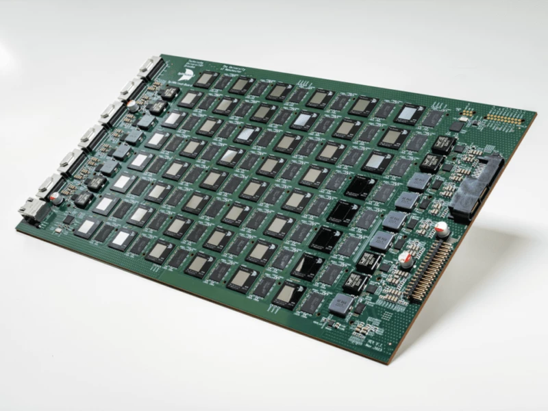

    Nowa płyta serwerowa SpiNNcloud integruje 48 chipów SpiNNaker2, każdy wyposażony w siatkę o niskim poborze mocy złożoną ze 152 rdzeni opartych na ARM. Chipy zawierają akceleratory, takie jak jednostki przypominające rozproszone jednostki przetwarzania grafiki, w celu usprawnienia obliczeń dla modeli neuromorficznych, hybrydowych i głównego nurtu sztucznej inteligencji.
    Hybrydowe możliwości SpiNNaker2 łączą także praktyczne algorytmy uczenia maszynowego z energooszczędnymi operacjami opartymi na zdarzeniach oraz bezpiecznym, opartym na regułach zarządzaniem backendem. Zaprojektowana z myślą o skalowalności w konfiguracji wielorackowej, składającej się z 90 płytek każda, instalacja SpiNNaker2 może obsługiwać w czasie rzeczywistym aktywność co najmniej 10 miliardów połączonych ze sobą neuronów.
