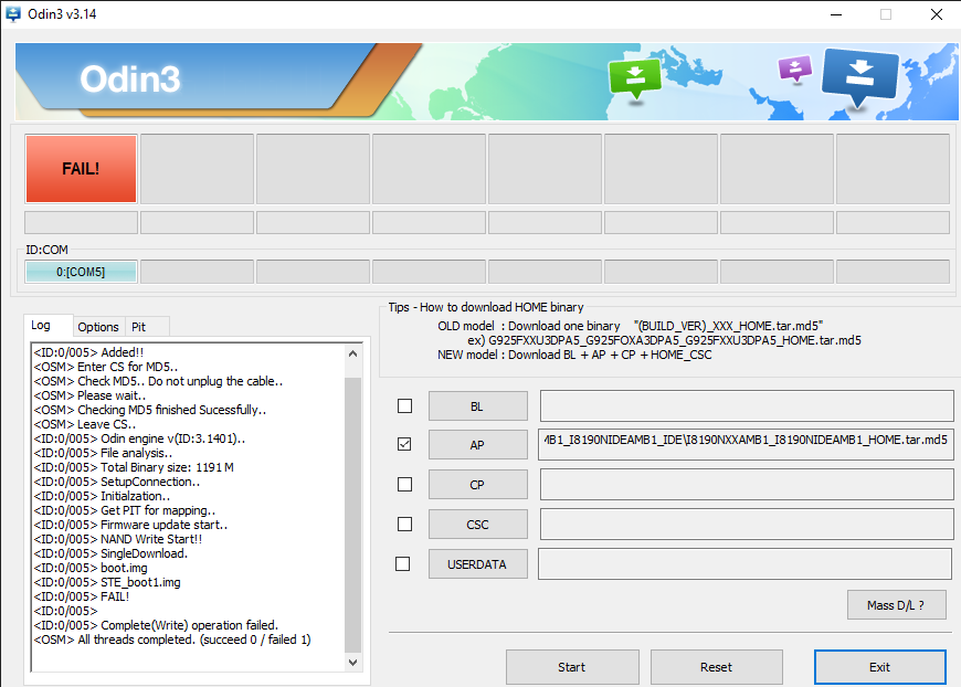

    Witam posiadam samsunga galaxy s3 mini na którym chciałem zainstalować branda od orange polska. Na telefonie posiadam branda od play. W odin3 pokazuje mi fail jak na załączonym obrazku. Instalacja brandu Orange Polska na Samsung Galaxy S3 Mini - Błąd w Odin3

    Czy próbowałeś wgrywać starszą wersją odina (np. 3.09)? W trakcie wgrywania nie gubi urządzenia i nie ma czegoś z brakującymi sterownikami w menedżerze urządzeń?

    Sprawdz dokladnie model telefonu, bo mozliwe, ze twoj to i8190, a probujesz wgrywac soft od i8190n a to nie to samo.

    Urządzenie wykrywa w menedżerze urządzeń ze starszą wersją odina ten sam rezultat.

    >>21075749 Ja mam GT-i8190

    Skoro masz i8190 (bez N), to tylko soft od wersji bez N bedzie pasowal.

    Posiadałem nie wspierany model. Dziękuję wszystkim internautom za pomoc. Pozdrawiam
