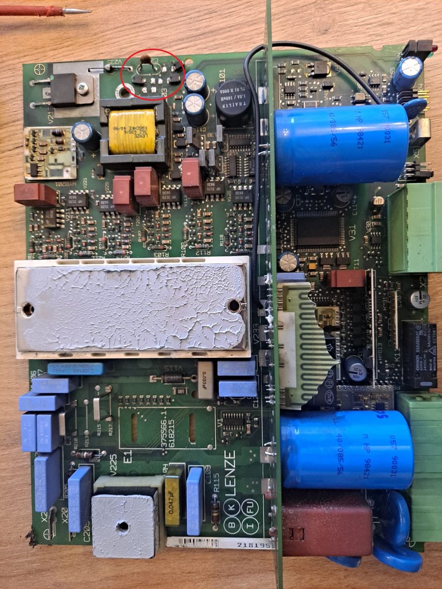

    Płytka falownika z zaznaczonymi podejrzanymi diodami
    Falownik po zalaniu, wymieniłem zwarty mostek na wejściu.
    Falownik uruchomił się po czym słychać było przetwornicę oraz grzały się prawdopodobnie diody zaznaczone na zdjęciu, po pomiarze jedna przebita, 3 pozostałe spadek 0.3v w każdym kierunku. Z wylutowanymi elementami Falownik wystartował.
    Po odłączeniu zasilania i ponownym podłączeniu układ HYB1 (rezytorów) eksplodował a tranzytor BU2508A od przetwornicy okazał się przebity w każdym kierunku.
    Czy orientuje się ktoś co to za diody na zdjęciu ?
    Prosiłbym również o podpowiedzi na co zwrócić uwagę?
    Czy jest dostępny schemat do tego falownika ?
    Pozdrawiam,
    Michał
    Pod mikroskopem oznaczenia diody smd: M 808 PG

    remot
    Poziom 32  
    Chyba daj sobie spokój. O schemacie - zapomnij. Nie warta skórka za wyprawkę, w/g mnie.
    Z praktyki - zalanie bywa czasami gorsze niż strzał z pioruna.
