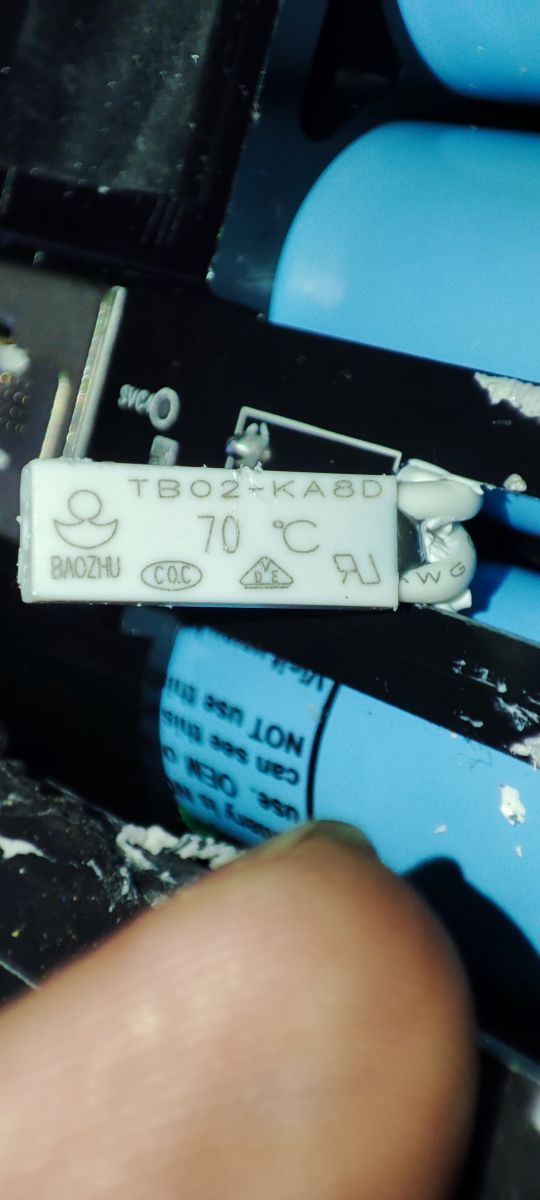

    Witam serdecznie. Mam prawdopodobnie uszkodzony czujnik temperatury w hulajnodze xiaomi scooter pro 2, chyba to jest czujnik? w razie czego poprawcie mnie jeśli sie myle, wyskakuje mi błąd 39, bateria nie grzeje się, Termik 70°C w hulajnodze Xiaomi Scooter Pro 2 z oznaczeniami
    Widziałem taki na aliexpres ale chciałabym dostać jak najszybciej, podałby ktoś namiary na jakiś zamiennik ?

  • #4 21076667
    VPSA132
    To co pokazujesz na foto nie jest czujnikiem temperatury.
  • #5 21076836
    blaszow13
    Poziom 3  
    To co to jest? Wujek google mówi parę rzeczy, że to termostat, gdzie indziej bezpiecznik termiczny, wyłącznik termiczny itp.
  • #6 21076842
    VPSA132
    blaszow13 napisał:
    wyłącznik termiczny
  • #8 21076867
    VPSA132
    k45i89o98j66 napisał:
    Przy zamówieniu musisz wybrać na jaką temperaturę.
    70 stopni -70degrees
    Ok tylko nie trzeba tego wymieniać. To się nie psuje i w tym przypadku na 100% jest sprawne. Swoją drogą polecieli wysoko z tą temperaturą. Ja bym tam zainstalował 55'C max.

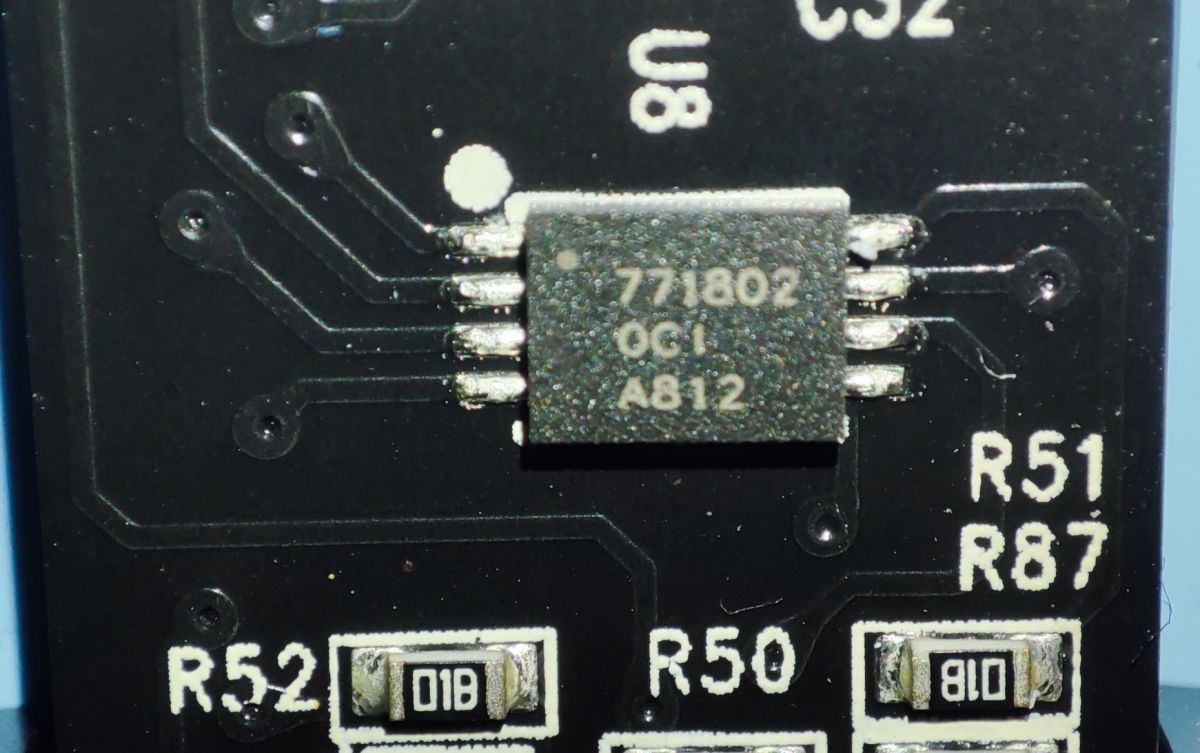

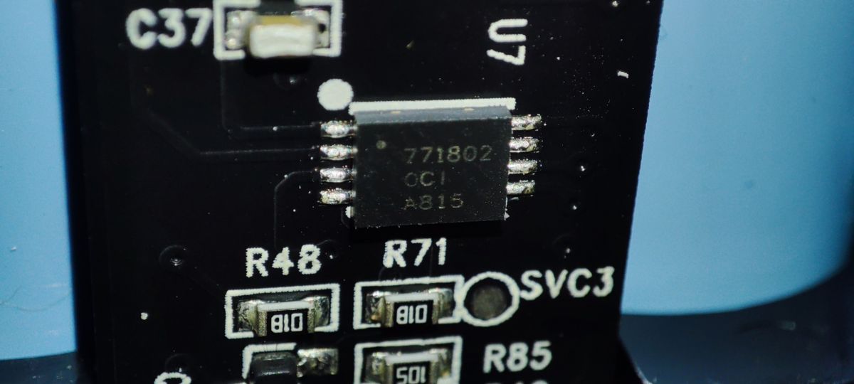

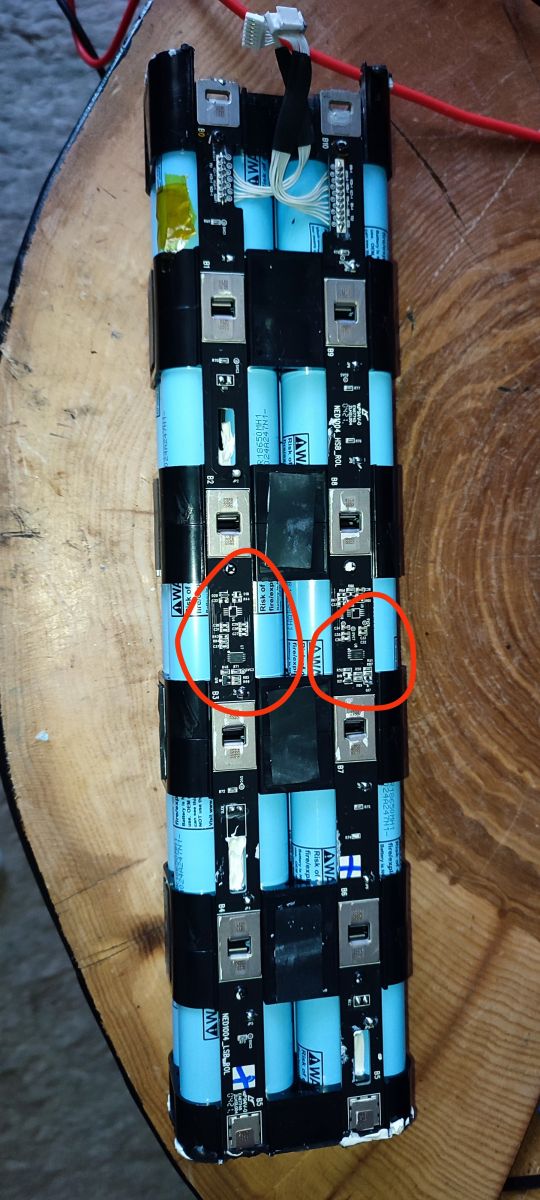

    Na baterii są dwa takie układy:
    Pakiet baterii z zaznaczonymi układami ochrony przed przepięciami.
    Zbliżenie na układ scalony i rezystory na płytce drukowanej Układ scalony z oznaczeniami na płytce drukowanej
    Według jednego gościa na yt są to układy od overvoltage protection, jeśli tak to jak je sprawdzić/pomierzyć? I czy wgl mogą mieć coś wspólnego z błędem 39 hulajnogi która wykazuje że jest problem z temperaturą baterii a nie powinno być problemu bo podpiąłem cały akumulator, bez tej całej metalowej obudowy, włączyłem hulajnogę i błąd się pokazywał a bateria nawet nie była ciepła. Pod termowizją nic sie nie grzało.
    Czy jest coś na BMS'ie co mógłbym sprawdzić?
    Dwie płytki PCB z układami elektronicznymi do ochrony przed przepięciem.
  • #10 21077320
    VPSA132
    Masz problem z ładowaniem baterii?
    Nie mają nic wspólnego.
    Skąd pomysł że problem temperatury baterii to jej za wysoka temperatura? Odczytaj temperaturę baterii poprzez diagnostykę hulajnogi.
    Na początek zobacz z którym punktem pomiarowym jest problem.

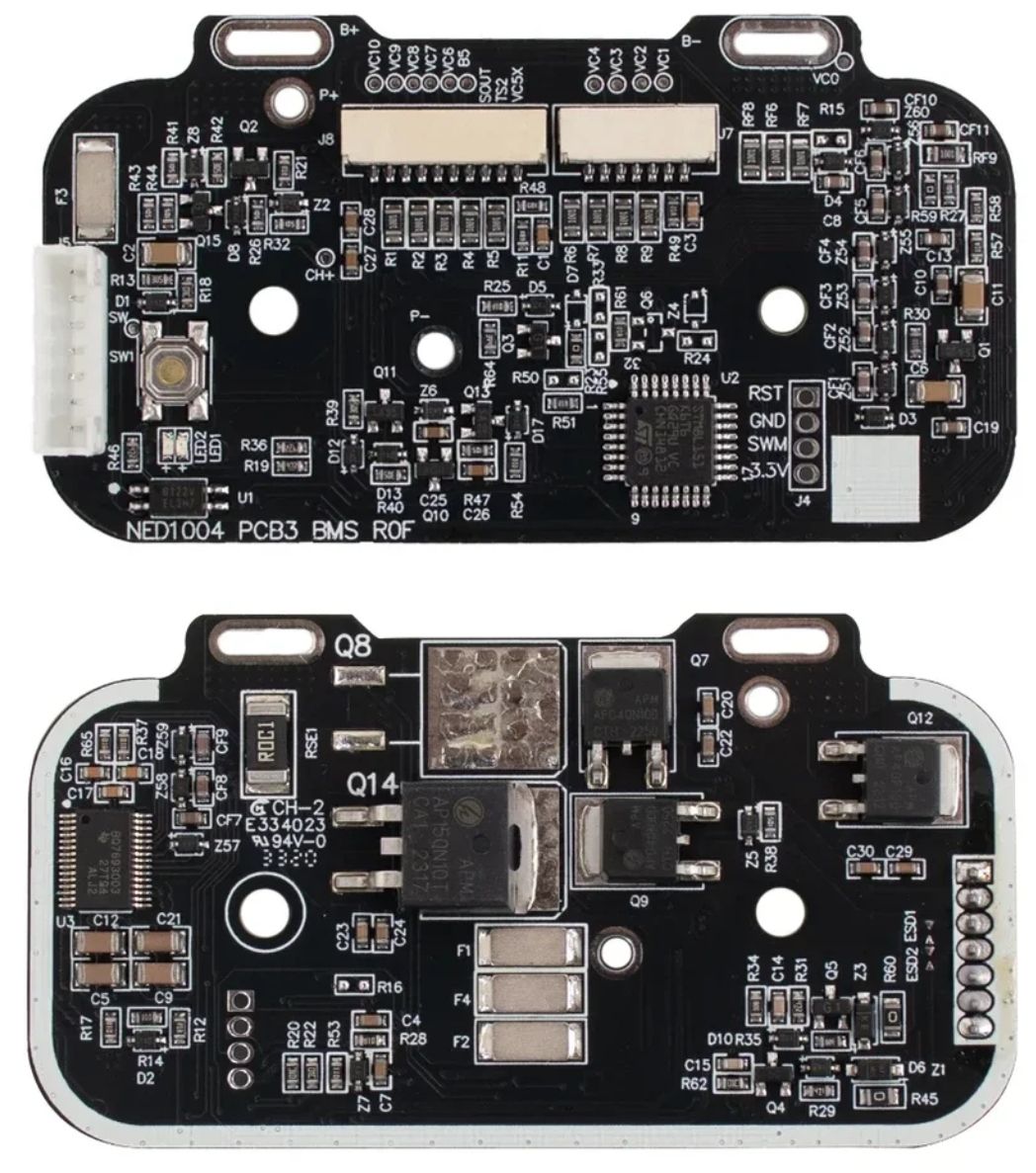

    Załączyłeś zdjęcia BMS taniego chińskiego zamiennika bez bezpieczników. Jest trochę inaczej zorganizowany.
  • #11 21077347
    blaszow13
    Poziom 3  
    Był problem z ładowaniem, odpalałem hulajnogę i podłączałem ładowarkę, żeby zobaczyć, czy na wyświetlaczu procenty się ruszają. Trochę się podładowało, i wywalało błąd 39, a ładowarkę odcinało. Dioda świeciła się na zielono, sygnalizując, że bateria jest naładowana, chociaż tak nie było, a hulajnogę też odcięło. Nie mogłem jej włączyć z włącznika. Na wtyczce od baterii było około 20V. Czasem reset BMS'a pomagał, a napięcie wracało do normy. Dodam, że hulajnogę mogłem normalnie ładować, jeśli nie włączałem hulajnogi z przycisku. Natomiast jak 2 dni temu naładowałem ją do pełna, włączałem dla testu wieczorem, żeby zobaczyć, czy wywala błąd, to było ok. Następnego dnia, gdy rano chciałem wyjechać do pracy, hulajnoga nie chciała się włączyć.
    Przecież widać na tej chińskiej wersji 4 bezpieczniki 🤔
  • #12 21078816
    VPSA132
    To są wlutowane niklowane blaszki a nie bezpieczniki.
    Bezpieczniki są za drogie aby chińczyk mógł je umieścić w tanim klonie BMSa.

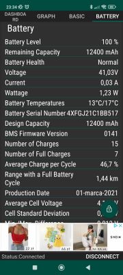

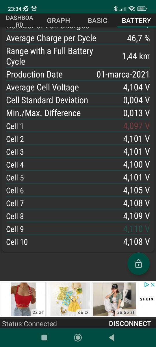

    Podrzuć screen z aplikacji M365 Tools zakładka battery jeśli hulajnoga się włączy.
    Baterie w Xiaomi nie ładują się jeśli mają powyżej 40'C lub gdy BMS nieprawidłowo czyta temperaturę.
    Na początek dodam że wymieniłem dziś ten termostat, faktycznie nic to nie dało, hulajnoge włączyłem, od razu błąd 39 i wyłączyła się sama po paru sekundach... Ten oryginał wlutowałem z powrotem.
    No i ogólnie pomyślałem sobie że skoro i tak musze czekać na tego bms'a z chin to wymienie wzmocniony sterownik na fabryczny którego wymieniłem na drugi (też oryginalny) gdy tylko zauważyłem że zaczął się problem z błędem 39, na tym starym sterowniku hulajnoga sie nie chciała włączyć, nawet po resecie bmsa. No nic, to wziąłem te baterię luzem na stół, wziąłem ten drugi ESC, nową manetke gazu, czujnik halla hamulca, sterownik wyświetlacza i włączało się ale z błędem 15 (mniejsza o to), i tak nie miałem kompletu, wiec stwierdziłem że wszystko złoże jeszcze raz, odpaliłem hulajnoge, nie było żadnego błędu, nie mogłem ładować hulajnogi bo bateria i tak miała fulla ale korzystałem z apki m365 tools, i obserwowałem jak się zachowują napięcia, prąd itd. Odpalałem silnik, próbowałem go obciążać spowalniając koło na tyle że pobierany prąd rósł do 100w i nie działo się nic złego. Minęło parę godzin i dalej włącza sie nie wywalając żadnego błędu. A baterie muszę jakoś rozładować, jeszcze tego nie robiłem, muszę sobie to ogarnąć.
    Tak to wygląda w zakładce battery:
    Zrzut ekranu aplikacji monitorującą baterię hulajnogi. Zrzut ekranu pokazujący szczegóły baterii hulajnogi.

  • #16 21097656
    VPSA132
    Na zrzutach wszystko wygląda ok. Z doświadczenia wiem że błąd 39 potrafi sam zniknąć na kilka dni. Później wraca.
    Mam aktualnie jedną taką baterię do naprawy i drugą na brak komunikacji.
