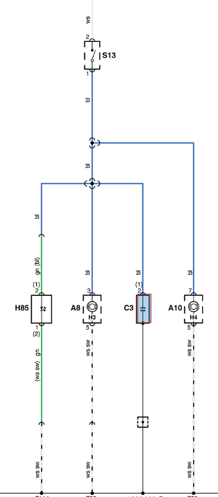

    Witam posiadam toyotę auris z 2008 roku
    Mam taki problem że nie działają światła stopu w lampach bo w klapie bagażnika wszystko działa
    Sprawdziłem bezpieczniki żarówki i czujnik pedału wszystko jest sprawne
    Gdzie szukać dalszego problemu

    Sprawdź jeszcze raz żarówki i oprawki. Dziwna usterka bo wszystkie STOPy zasilane są z jednego bezpiecznika. Natomiast do każdej lampy jest oddzielna masa łapana z innego punktu nadwozia.
    Schemat elektryczny układu świateł STOP z bezpiecznikiem i masami dla każdej lampy.

    >>21076185 tak jest bo reszta żarówek się świeci a żarówki stopu są włożone nowe

    No to inaczej.Sprawdź + i- w oprawkach stopu
