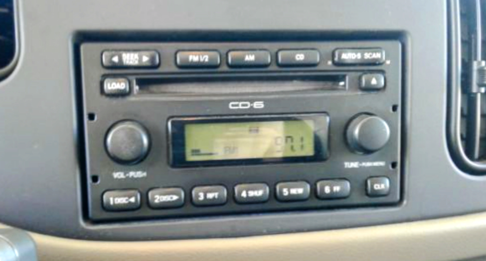

    Dzień dobry.
    W moim samochodzie głośniki są zasilanie prosto z radia ale radiu brakuje trochę do doskonałości i przy większej głośności ma duże zniekształcenia.
    Chciałbym między każdy głośnik i radio wpiąć jakiś wzmacniacz. Wystarczy mi że wzmocni sygnał z radia czterokrotnie i już będzie dobrze. Nie chcę czegoś po RCA z osobną regulacją. Możecie doradzić coś prostego na 12V mono z wejściem pod sygnał high (czy jak to tam nazywacie). Głośniki 4 ohm.
    Dziękuję.

    Jeśli chcesz poprawić jakość, to wątpię.
    Końcówka której "brakuje doskonałości" ma problemy nie tylko w górnych zakresach, ma szumy, na zniekształcenia skrośne itd...
    Jak ma być łomot to tak, ale jak ma być jakość, to nie tędy droga

    d3lta
    Ogólnie to radio bardzo ładnie gra, tylko chodzi o to że głośniki w samochodzie są duże i potrzebują więcej mocy niż jest w stanie dać to radio przy małych zniekształceniach. Zastanawiam się nad jakimiś małymi gotowymi chińskimi jest wzmacniaczami tylko nie wiem czy wypróbować coś na TDA czy raczej coś w klasie d. Nie chciałbym żeby mi obcięło pasmo z dołu.

    domino987
    Kup wzmacniacz 4 kanałowy z wejściem hi-input i tyle, prościej i pożaru nie będzie w aucie.
