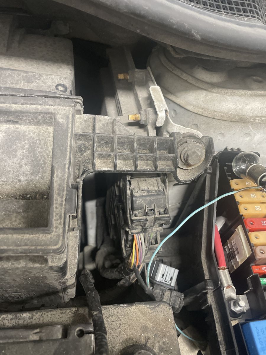

    ciekawy11221
    Widok wnętrza komory silnika z elementami przy filtrze powietrza
    Ten główny przy filtrze powietrza w komorze silnika
  • #4 21081072
    decybel91
    Który F3 bo masz trzy takie na tym schemacie.

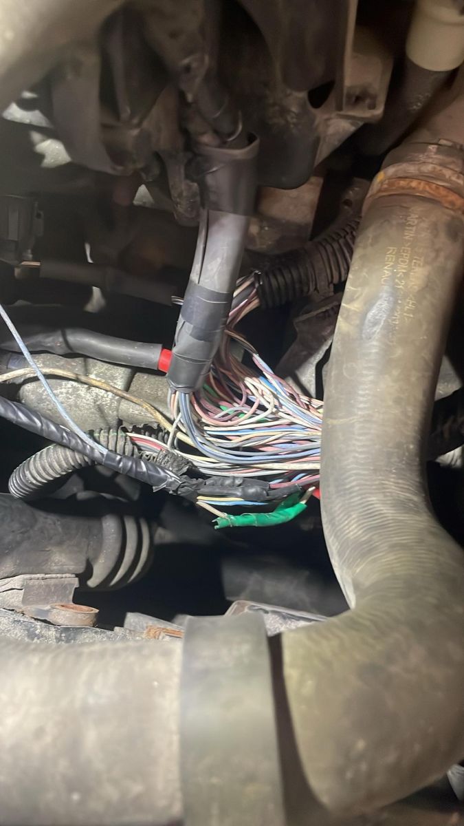

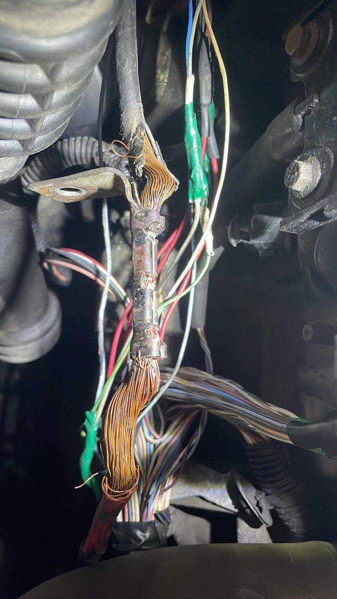

    Udało się znaleść przyczynę tak jak pisał szwagier81 zwarcie na kablach. Przegrzał się kabel idący do alternatora i spowodował stopienie się izolacji na wszyskich kablach co były w okół niego. Wymiana kabla od alternatora do akumulatora załatwiła sprawę no i oczywiście wymiana przepalonych kabli. Przewody elektryczne w samochodzie z naprawioną izolacją Przegrzane i uszkodzone kable samochodowe z odsłoniętymi miedzianymi przewodami. Kable elektryczne z widocznymi uszkodzeniami i nadtopioną izolacją.
  • #7 21096481
    ciekawy11221
    Znalazłem przepalone kable
