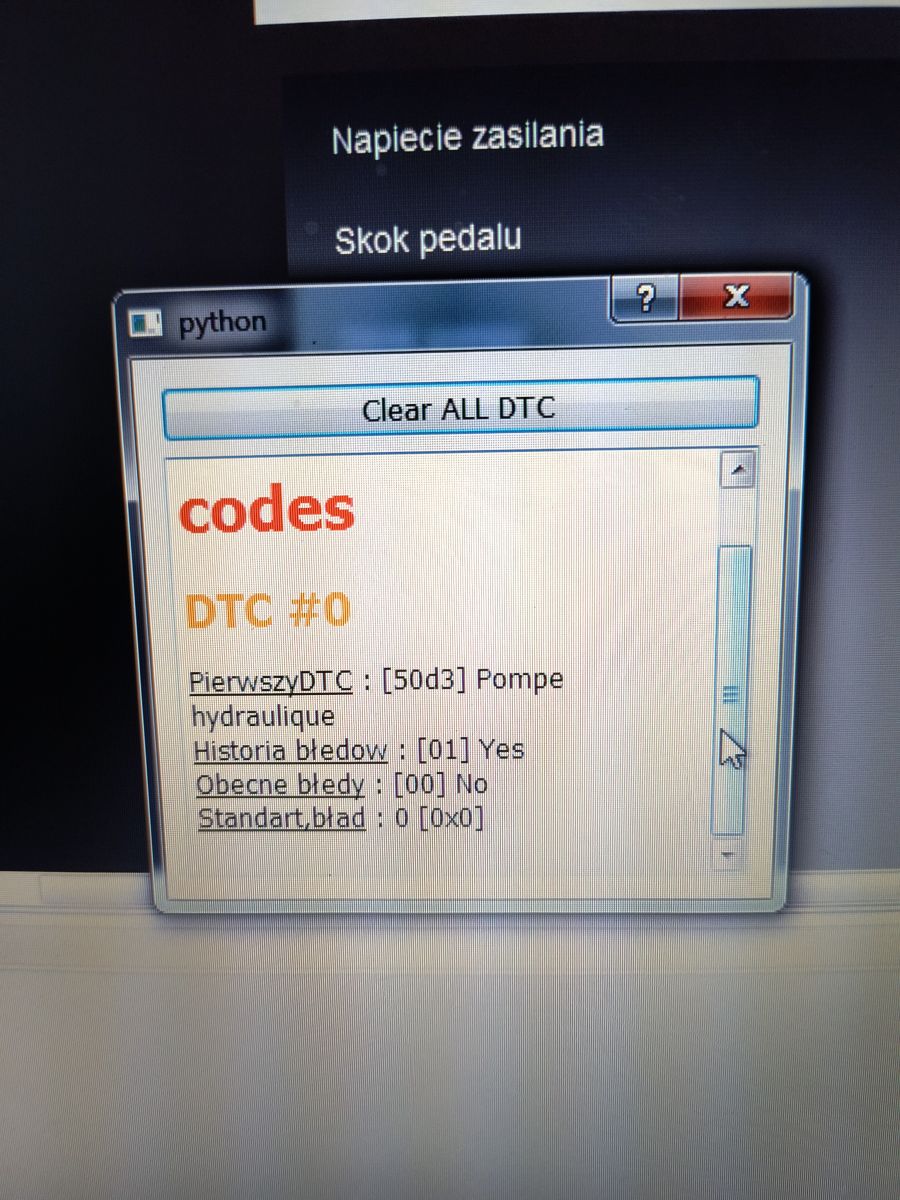

    Laguna 2 ph 1 - ddt4all błąd ABS, kontrolka świeci, czy to pompa ABS?
    Witam. Zapaliła się kontrolka abs. Baza z ddt2000 pokazuje w ddt4all błąd pompy hydraulicznej jak na obrazuk(w samym ekarnie ABS ESP v18 jest ten sam błąd. Czasem po przejechaniu jakiegoś dystansu błąd sam znika. Czy błąd ten dotyczy pompy abs, czy pompy wspomagania, bo po wpisaniu laguna 2 pompa hydrauliczna w wujku google pokazuje pompy wspomagania. Jeśli to abs, moje podejżenie leży na kostce przy pompie. Może dostała się tam rdza i raz styka raz nie?

    Clear DTC kasuje "zbędne" kody błędów, czyli te, które zostały naprawione, lub tzw. sporadyczne (choć wcale nie koniecznie).
    Po skasowaniu pojeździć troszkę i ponownie podepnij by sprawdzić

    Błąd pojawia się ponownie. Już go niedawno kasowałem.

    Sprawdź napięcie zasilania na pompę żarówką h4, jeżeli będzie ok to pewnie pompa.

    Dzięki za pomysł, sprawdzę. Istnieje gdzieś jakiś schemat kostki od pompy ABS?
