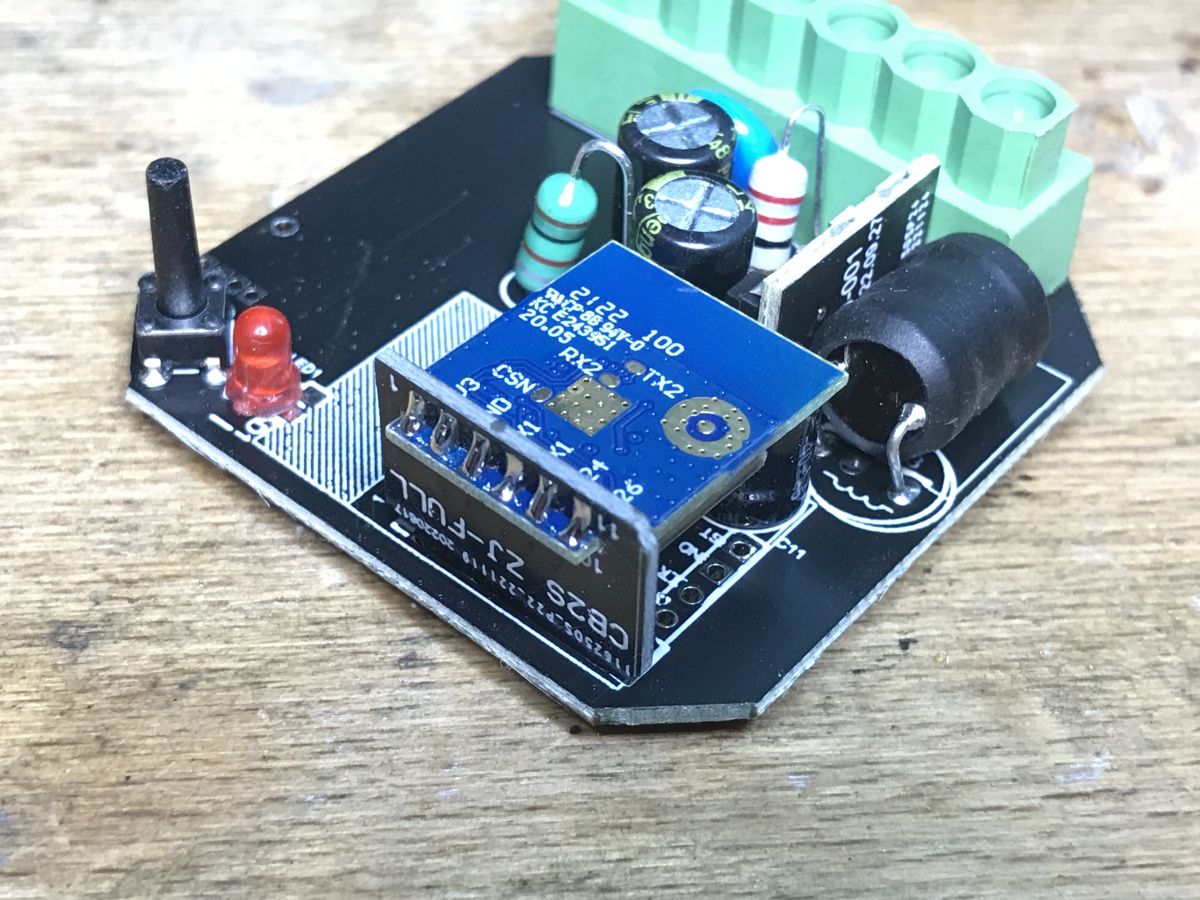

    Widok zbliżony na wnętrze urządzenia do pomiaru prądu z modulem WiFi CB2S. Moduł elektroniczny z elementami na płytce PCB, w tym mały moduł WiFi.
    Widać wolne miejsce po przekaźniku, ten produkt nie ma przekaźnika, on tylko wykonuje pomiar.
    Moduł WiFi tutaj to CB2S, opiera się on na BK7231N:
    Płytka drukowana z modułem elektronicznym i złączami śrubowymi. Moduł WiFi CB2S oparty na BK7231N na płytce drukowanej z czerwoną diodą LED i różnymi komponentami. Elementy elektroniczne na płytce drukowanej z modułem niebieskim i zielonym złączem śrubowym
    Widać tu też wlutowany poprzecznie w główne PCB moduł KP3210SG.

    Port UART1 służy i do programowania i do komunikacji z MCU, więc trzeba wylutować moduł WiFi:
    Zbliżenie na płytkę drukowaną z modułem WiFi CB2S na układzie BK7231N. Płyta drukowana z mikrokontrolerem STC i elementami elektronicznymi Odsłonięta elektronika i moduł WiFi CB2S na stole roboczym
    Lutujemy zasilanie, RX i TX, zgodnie z instrukcjami naszego flashera:

  • #2 21078268
    gregor_pn
    Hej, bardzo fajnie rozwiązany temat.
    mam pytanie odnośnie właśnie zmiany Tuya na OBK. Mam TO-Q-SY2-JWT i zmiana na OpenBeken wychodzi bardzo ładnie, działa poprawnie, pokazuje napięcia, natężenie i wszystko jak trzeba jednak zauważyłem, że jedna dioda i jeden tranzystor w obwodzie po zmianie na OBK strasznie się zaczęły grzać - do pomad 95oC. Przy wsadzie Tuya tak się nie dzieje. Masz pomoże pomysł co może być z tym źle? Gdzie szukać? ofc google nie pomogło, za "nowy" sprzęt.
  • #3 21078277
    p.kaczmarek2
    Moderator Smart Home
    W jakim obwodzie te elementy?
    Są dwie możliwości. Albo po prostu brakuje Ci powerSave 1 w autoexec.bat, czyli dynamicznego snu, oszczędzania energii, albo coś na GPIO jest nie tak.
    Jeśli powersave nie pomożę, to sprawdź multimetrem na jakim GPIO modułu WiFi jest ta dioda i tranzystor. Może trzeba go ustawić na AlwaysLow lub AlwaysHigh...
    Pomogłem? Kup mi kawę.
  • #4 21078487
    gregor_pn
    Miałeś rację. PowerSave 1 nie rozwiązuje problemu ale szukanie po GPIO to była dobra rada. W tym właśnie wyłączniku jest przekaźnik bistabilny sterowany GPIO 24 i 26 na przemiennie + o - zaleznie od tego jaki stan chcemy uzyskać. Ja miałem konfigurację z czegoś co trzymało stan podtrzymując na tym wejściu zasilanie i stąd ten problem.
    I teraz pytanie - jeśli znasz rozwiązanie to byłoby super. Jak to rozwiązać? Jak zmusić go aby po wciśnięciu przycisku (programowo z menu też) na chwile tylko podał impuls na odpowiednie GPIO?
    Informacji jest wiele o tym projekcie ale dla przykładu kiedy chciałem znaleźć opis jaka jest różnica między Rel a Rel_n to... no musiałem się domyślać o co autorowi chodziło. ;)
  • #5 21078532
    p.kaczmarek2
    Jest na to sterownik:
    https://github.com/openshwprojects/OpenBK7231T_App/blob/main/docs/drivers.md
    Tabela przedstawiająca sterowniki, na której uwzględniono sterownik przekaźnika
    Należy ustawić odpowiednie role GPIO:
    https://github.com/openshwprojects/OpenBK7231T_App/blob/main/docs/ioRoles.md
    Zrzut ekranu z dokumentacji przedstawiający wiersze dla GPIO z opisami ról
    Jak chcesz skryptować ręcznie to masz przykłady tutaj;
    https://github.com/openshwprojects/OpenBK7231T_App/blob/main/docs/autoexecExamples.md
    Zrzut ekranu z przykładem skryptu do automatycznego wyłączenia przekaźnika po 10 sekundach.
    Wytłumaczenie jest tutaj:

  • #11 21080257
    p.kaczmarek2
    Z tego co widzę jednak automatyczne wykrywanie ról GPIO z mojego flashera sobie poradziło:
    Device configuration, as extracted from Tuya:
    - Button (channel 1) on P17
    - LED (channel 1) on P9
    - Bridge Relay On (channel 1) on P24
    - Bridge Relay Off (channel 1) on P26
    - WiFi LED on P15
    Device seems to be using CBU module, which is using BK7231N.
    And the Tuya section starts at UNCOMMON POSITION 0
    czyli jakby wykonać to na początku to byśmy wiedzieli, że tu jest bridge relay

  • #14 21203940
    adrianpanella
    Poziom 4  
    >>21078268 Cześć, gdzie udało Ci się ustalić chip pomiarowy?
    Mój nie ma etykiety na górze. Jestem ciekawy, czy jest taki sam jak w SY1. SY2 jest reklamowany jako posiadający zabezpieczenie przed zbyt niskim lub zbyt wysokim napięciem oraz zabezpieczenie nadprądowe.
    Gdzie można to skonfigurować?
    Ma również pomiar temperatury. Czy mógłbyś sprawić, by działał? Z json wydaje się, że jest w pinie 28:
    "temp_mea_pin": "28",
  • #15 21204573
    p.kaczmarek2
    Witaj, skąd wziąłeś klucz temp_mea_pin? Czy możesz opublikować pełny zestaw obrazów i pełny JSON?
    Nie ma jeszcze innych wzmianek o temp_mea_pin na naszym forum.
    https://www.elektroda.com/rtvforum/find.php?q=temp_mea_pin
  • #16 21205202
    adrianpanella
    Poziom 4  
    Nie zostało to wspomniane w poście, ale znajduje się w pliku JSON przesłanym przez @gregor_pn kilka postów wyżej.
    Mam urządzenie, ale chipy nie mają żadnych oznaczeń na górze, więc nie mogłem znaleźć zbyt wiele.
    Ale wyraźnie SY2 jest reklamowany jako posiadający czujnik temperatury.
    Nie wiem też, co to jest chip licznika energii i czym różni się od SY1, aby mieć reklamowaną ochronę napięcia / prądu. A może to tylko oprogramowanie układowe?
  • #18 21205358
    p.kaczmarek2
    Co jest podłączone do P28?
    https://www.elektroda.com/rtvforum/topic3951016.html#gallery-2
    Chwileczkę, ale to urządzenie ma CB2S jak w pierwszym poście? Więc P28 nie jest poprowadzony? Huh.
  • #19 21206481
    adrianpanella
    Poziom 4  
    Urządzenie, o którym mówię, to TO-Q-SY2-JWT i ma moduł CBU.
    Zostało wspomniane w wątku, ale nie jest tym samym, co w pierwszym poście.
    Ale to jedyny wątek, jaki znalazłem (na jakimkolwiek forum), który wspomina o tym urządzeniu.
    Uważam, że jest bardzo podobny do SY1, który ma następujące mapowanie:
    ## P17: przycisk czujnika
    ## P15: niebieska dioda - status
    ## P9: czerwona dioda - przekaźnik
    ## P24: on_signal
    ## P26: off_signal
    ## uart1: licznik energii bl0942
    A P28 prawdopodobnie jest podłączony do czujnika temperatury, który ta wersja dodaje nad SY1.
    Nie jestem jednak pewien co do bl0942.
    To są moje pytania do @gregor_pn, który najwyraźniej go sflashował i sprawił, że działa.
