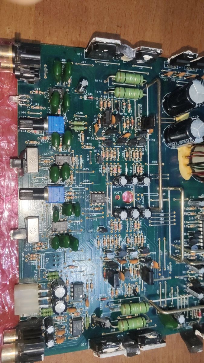

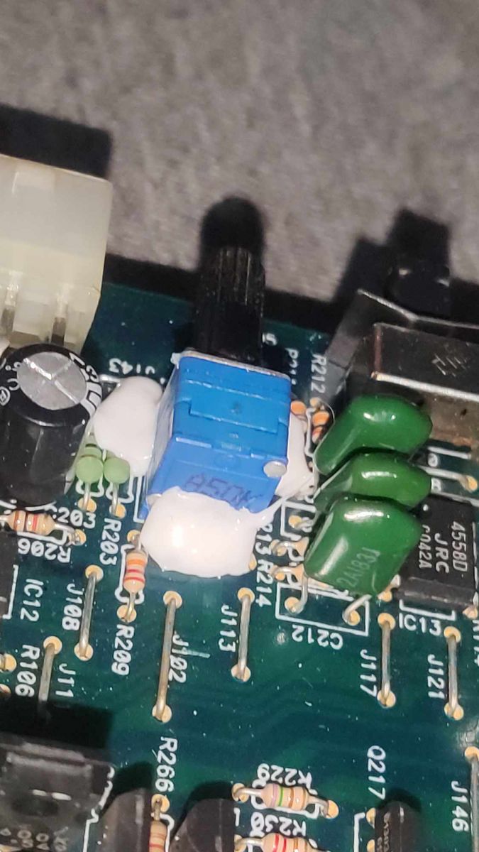

    Mam wzmacniacz Toxic TX-500, a w nim uszkodzony potencjometr (niebieski) o oznaczeniu A50K, który odpowiada za regulację główną głośności.
    Czy może ktoś mi powiedzieć, czy ten będzie pasował?
    https://elbrod.pl/potencjometr-obrotowy-2x50k-ohm-liniowy-894-p-283.html
    Niebieski potencjometr A50K na płytce obwodu wzmacniacza.

    Należy sie spodziewać, że regulacja głośności będzie niekomfortowa, najpierw bardzo ostra, potem zbyt łagodna (albo na odwrót)

    Napisałem wiadomość ale pewnie jutro dopiero dostane odp.
    wylutowałem ten zepsuty potencjometr i podłączyłem sprzęt bez tego niebieskiego gnoja i myślałem że szumy znikną ale nie zniknęły
    Czy gdy wlutuję nowego to szumy znikną ? Jak to wygląda dokładnie niech mi ktoś to wytłumaczy
    Jak był ten zepsuty potencjometr jeszcze na płycie to jak sie tylko podłączyło zasilanie + głośnik to bez podawania sygnału słuszalny był szum i jak tylko dotknąłem ten potencjometr to głośnik miał dziwne trzaski
    Teraz gdy mam go wylutowanego to zauważyłem iż w pozycji HPF są prawie nie słyszalne te szumy ale już gdy damy na FULL albo LPF to napierdziela szumem

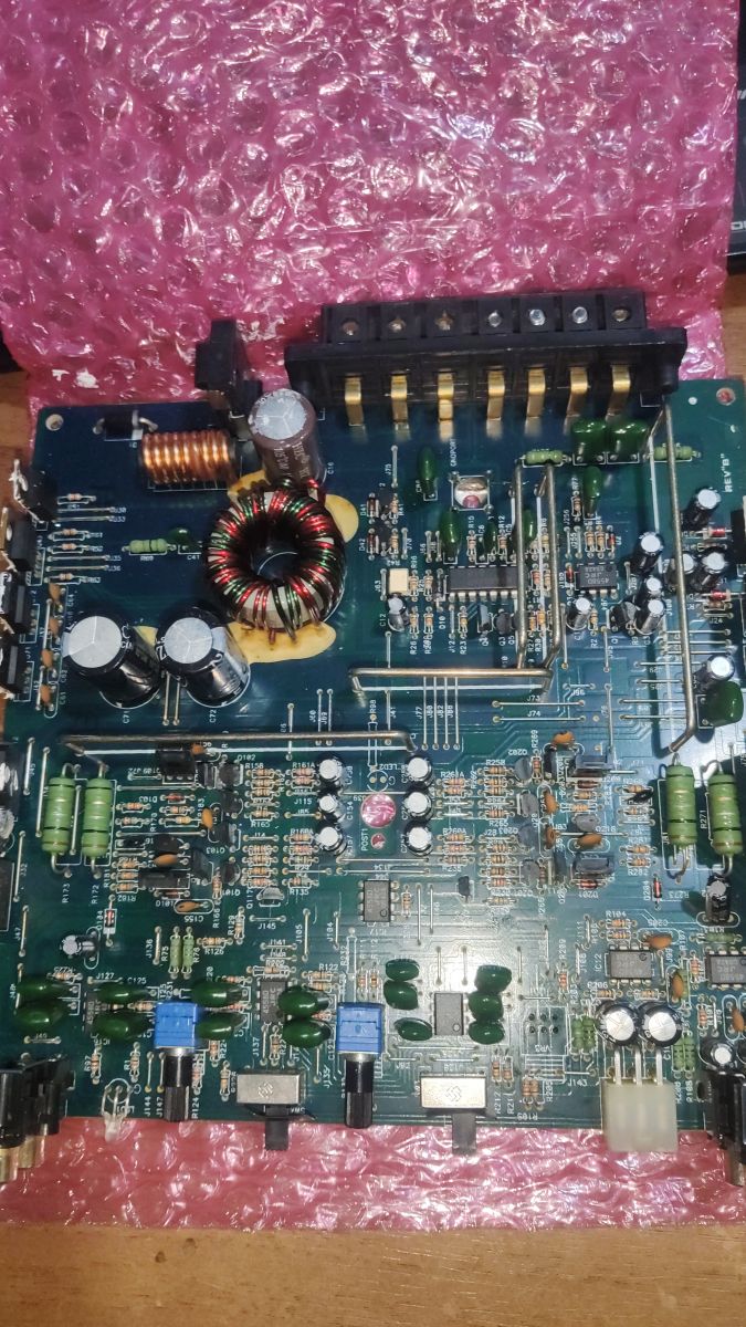

    Płytka drukowana z elementami elektronicznymi i złączami Zdjęcie płytki elektronicznej z różnymi komponentami. Płyta drukowana wzmacniacza z komponentami elektronicznymi na różowym tle.

    Nie zamawiaj potencjometru, jest najzwyczajniej sprawny.
    To, że trzaski szumy są zależne od położenia ślizgacza świadczy, ze związane są ze stopniami przed nim (ściszasz je) lub tuż za nim (ślizgaczem "ściągasz" je do masy).
    Jeśli ty w ten sposób diagnozujesz usterki, to nie wróżę ci spektakularnych sukcesów.
    Źródłem trzasków i szumów są; elementy aktywne, np. tranzystory i wzmacniacze operacyjne; bierne, np. kondensatory i rezystory, dołączane do tych aktywnych, który to z nich? Pierwszy raz należy wspomóc się schematem ideowym i idąc od przodu (głośnik) cofać się do wejść. Jedno zrobiłeś na opak (chcesz wymieniać sprawny element), ale teraz już wiesz, że usterka jest związana z układem kształtowania charakterystyki lub obok więc tam szukaj usterki. Najczęściej tak szumi uszkodzony kondensator elektrolityczny (duża upływność, zamiast samej pojemności) lub tranzystor (z uszkodzoną strukturą wewnętrzną).

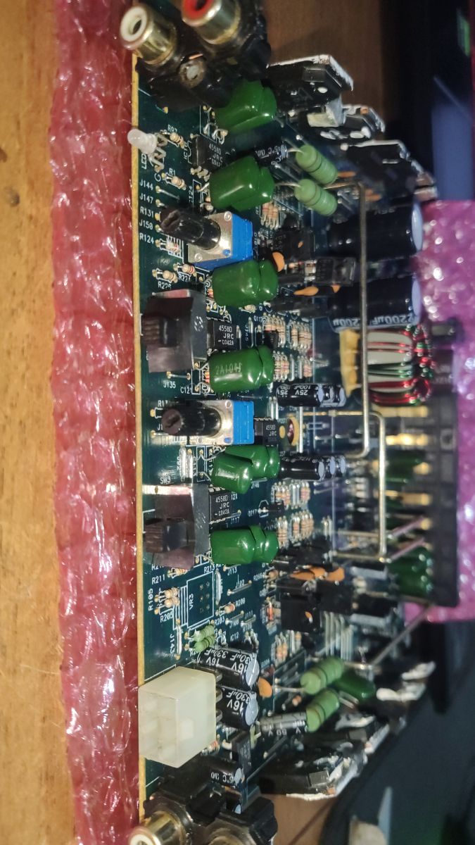

    Płyta drukowana z komponentami elektronicznymi.

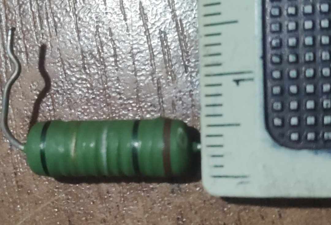

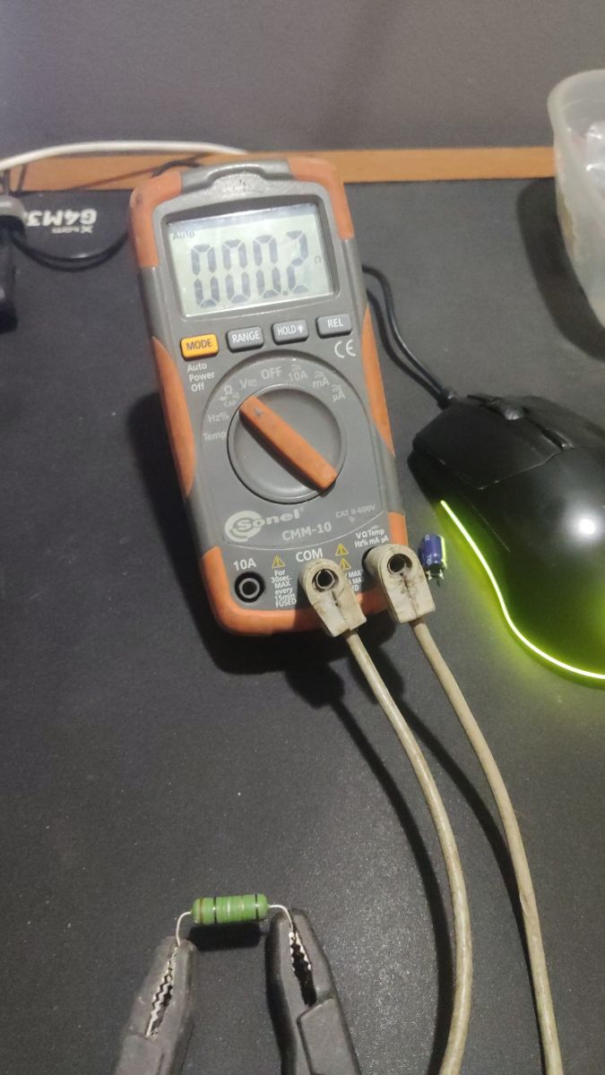

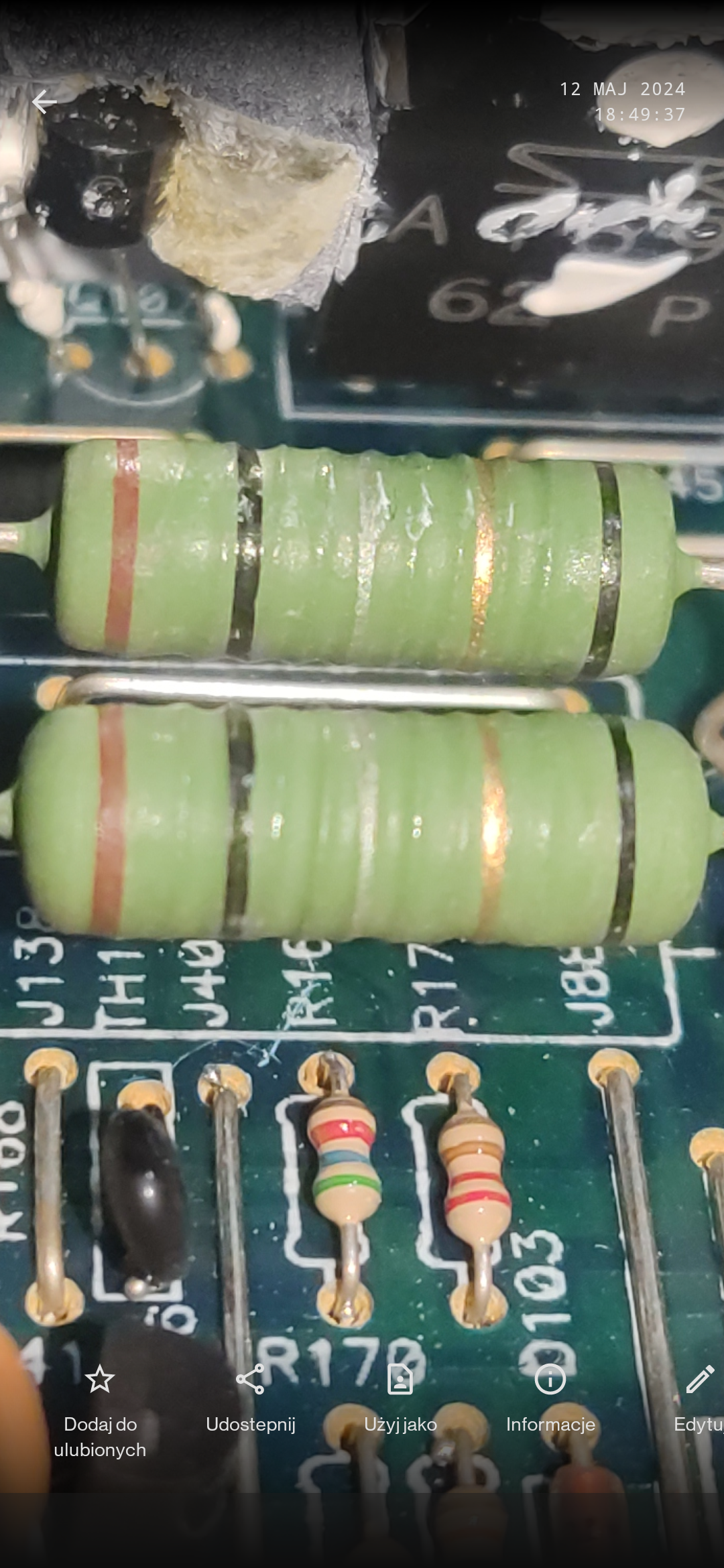

    Mógłby mi ktoś zidentyfikować ten rezystor zielony ?
    Zielony rezystor na płytce drukowanej z oznaczeniem R173. [img-0]
    Multimetr z pomiarem rezystancji i zielony rezystor Zielony rezystor z czarnymi i brązowymi paskami leżący obok linijki. Zielony rezystor z przewodami i kolorowymi paskami.

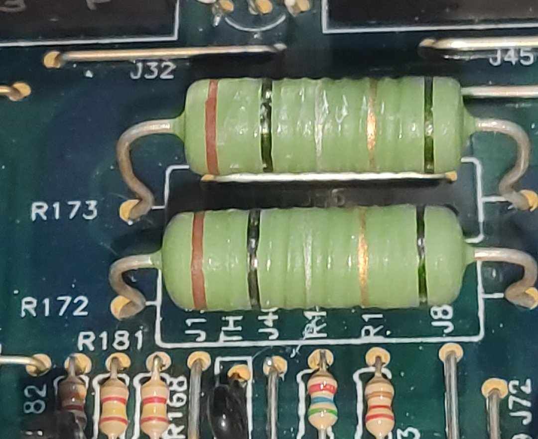

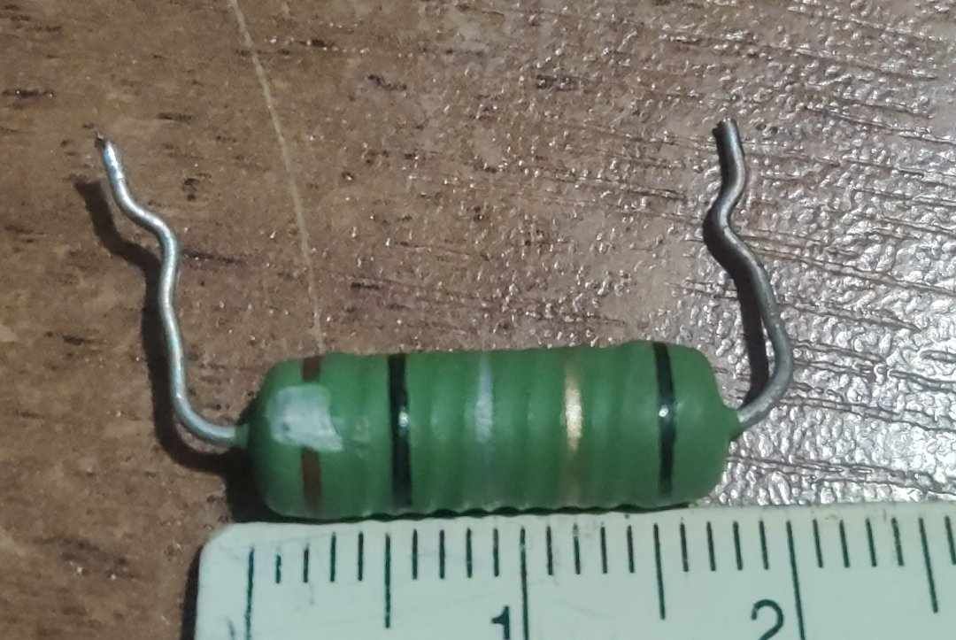

    Brązowy czarny szary złoty czarny
    Zbliżenie na elementy elektroniczne na płytce drukowanej, w tym dwa zielone rezystory.
  • #21 21080759
    SlawekKedra
    Posty: 16669
    Pomógł: 1568
    Ocena: 1930
    Te paski są bez sensu według standardowego kodu paskowego rezystorów.
    Pomiar tego rezystora zwykłym miernikiem też nie ma za bardzo sensu z uwagi na duży błąd wskazań tak niskich oporności.
    W jakim celu te oporniki zostały wylutowane?
  • #22 21080778
    Prezes420
    Poziom 4  
    Posty: 177
    Ocena: 4
    Wylutowałem je, żeby je wymienić - raz, a dwa, żeby zrobić pomiar. Niby jak mam je w płycie, to miernik może czasem dokonać złych pomiarów. Tak gdzieś na YT ktoś tam kiedyś powiedział. Ale mniejsza o to.
    Czyli nie dowiem się, co to za rezystor?
    Wszystkie 4 mają tą samą oporność, dwa z nich mają uszczerbki na obudowie.

    Prezes420 napisał:
    Wylutowałem je żeby je wymienić to raz, a dwa żeby zrobić pomiar.
    Nie za bardzo rozumiem po co wymieniać sprawne rezystory ale ok, to twój sprzęt i masz prawo robić z nim nawet jakieś bezsensowne operacje.
    Co do pomiaru to aby zmierzyć te rezystory to trzeba mieć czym je zmierzyć jeśli ma to być rzeczywiście pomiar a nie "pomiar".

    Czyli czym mam to zmierzyć? Mam miernik Sonel CMM-10

    Prezes420 napisał:
    Czyli nie dowiem się co to za rezystor?
    Z pasków nie, z pomiaru możesz się dowiedzieć jak będziesz mial czym zmierzyć.
    Jakimś miernikiem który dokładnie mierzy niskie oporności.
    On nie jest odpowiedni do tego celu.
  • #28 21082622
    kris8888
    Poziom 41  
    Posty: 6855
    Pomógł: 532
    Ocena: 1878
    To są rezystory drutowe, tyle że powleczone warstwą cementową i lakierem. Drobne uszczerbki tej warstwy nie są żadnym problemem. Zostaw je w spokoju i wlutuj z powrotem w układ, z pomiaru wynika że są sprawne. One najpewniej robią za rezystory emiterowe tranzystorów końcowych.
