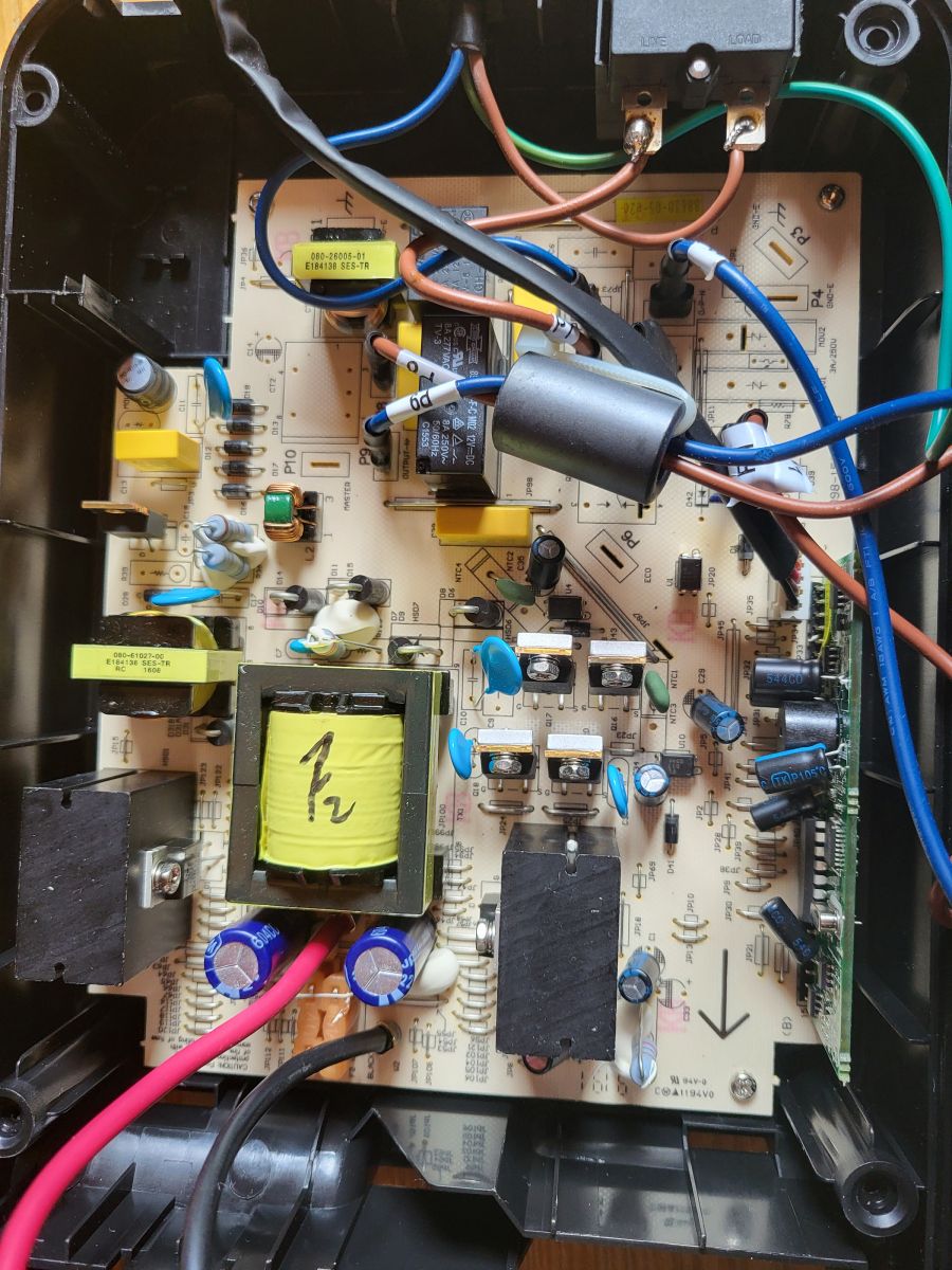

    UPS Power Walker nagle po odpięciu wtyczki z kontaktu i ponownym jej podpięciu odmówił pracy. Po rozkręceniu nie widać, żeby coś się upaliło przy kablu, aczkolwiek jestem laikiem. Załączam zdjęcie płytki - może komuś coś rzuci się w oczy. Czy jest to jeszcze do odratowania? UPS ma jakieś 8 lat, lekko był mocno użytkowany, ale to nagłe zepsucie się bez wyraźnych objawów dlaczego trochę frustruje.
    Otwarty UPS Power Walker z widoczną płytką wewnętrzną i okablowaniem.

    Obstawiam uszkodzony akumulator, często do uruchomienia potrzebna jest obecność 12V z akumulatora.
