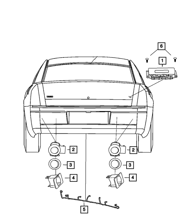

Kupiłem Challengera po zdarzeniu w ...tył samochodu, niestety nie działają w nim fabryczne czujniki parkowania - po wrzuceniu wstecznego wyskakuje informacja "Czujniki parkowania są wyłączone". Kiedy próbuję zmienić w komputerze pokładowym (EVIC) z OFF na ON - brak jakiejkolwiek reakcji.
1. Czujniki są połączone na okablowaniu z oświetleniem obrysówek tylnych i podświetleniem tablicy - te działają więc to raczej nie problem z okablowaniem.
2. Sprawdziłem napięcia na kostce - są na każdym pinie.
3. Sprawdziłem czujniki parkowania - na wszystkich również jest napięcie.
4. Po podpięciu pod komputer w warsztacie - brak jakichkolwiek błędów (i sugestii od mechanika co dalej).
Nie mam już pojęcia co dalej, gdzie szukać przyczyny braku możliwości włączenia czujników parkowania, bo wszystko zdaje się być w porządku.
Może ktoś ma jakiś pomysł co jeszcze mógłbym sprawdzić ?
Zastanawiam się jeszcze nad zresetowaniem Modułu czujników parkowania (1. na schemacie)? Tylko że nie do końca wiem jak się za to zabrać żeby nie wywaliło poduch z tego co czytałem ?
