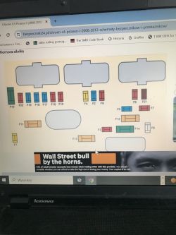

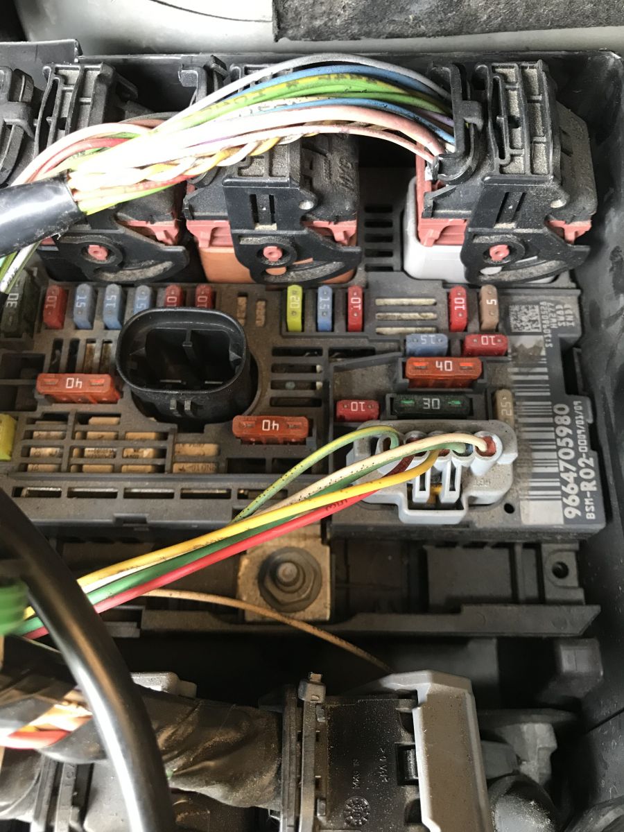

    W w/w samochodzie wszystko działa brak zapłonu.
    Internet podpowiada że problem z pompą .Proszę o wskazanie który bezpiecznik /przekaźnik za to odpowiada i gdzie go szukać. Moduł BSM-R02-0011/81/89
    C4 Picaso 2009 r. .
    Z góry dziękuję za pomoc.

    Brak zapłonu, czy silnik nie odpala? Bo to nie jest to samo. I druga sprawa - jeżeli ten samochód posiada jakiś silnik, to warto podać jaki. Rozpiska bezpieczników tutaj.

    Wszystkie bezpieczniki/ schematy nie pasują do w/w modułu BSM - Silnik 1997,00 cm/3 HDI . Córka przyjechała z Warszawy i utknęła .
    Lokalni fachowcy preferują niemieckie samochody "francuza" obchodzą szerokim łukiem twierdząc ze brak oprogramowania do postawienia diagnozy.
    Przeleciałem fora to wszyscy mówią o przekaźniku i tu będzie/ może być przyczyna usterki.
    Lansowane są obejścia kawałkiem przewodu ale ze swojej praktyki takie prowizorki prowadzą najczęściej do jeszcze większego bałaganu.
    Będę dalej szukał po schematach.

    Spotkałem dzisiaj kolegę z dawnej pracy i pytając o fachowców branży samochodowej -okazało się że się że ma wszystkie sprzęty ,komputer, (poszedł w układy automatyki ,samochody )-podjechał komputer podłączył. Czujnik na wale obrotów uszkodzony i przekaźnik , brak zasilanie do świec żarowych itp. Przekaźnik to sam naprawisz . Prawdopodobnie dostała się kuna i bałaganu narobiła ? z przewodami (ze dwa lata temu córkę serwis ściągał do Warszawy w nowiutkim Volkswagenie-wiązki pogryzione) . Więc że u mnie 75+ i po operacji oczu dam koledze zarobić.

    po wymianie czujnika samochód odpalił.
    Naprawiłem tylko jeszcze przekaźnik od świec żarowych -nie przylutowany przewód od cewki przekaźnika i wymieniony kondensator elektrolityczny na płytce elektroniki przekaźnika.
